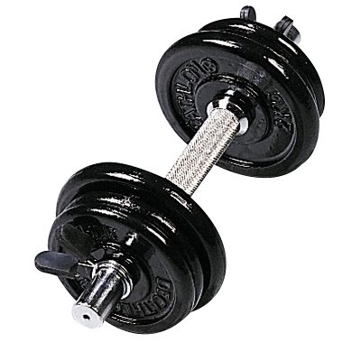

En vacances en métropole je me suis servis d'haltères pour faire mes contrepoids afin d'équilibrer mon ieq45 , certains ont un diamètre assez court, en tout cas bien plus court que les ctps d'origine. Pour les fixer , 2 pinces d'haltères suffisaient. Alors certes pour équilibrer un 200/1000 il va te falloir 7 ou 8 petits haltères d'un kilo, mais c'est tout à fait possible.
http://www.decathlon.fr/kit-haltere-10kg-id_1042451.html
