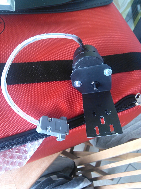

Comme annoncé plus haut, j'avais passé commande de l'USB Focus dans sa version de base. Depuis, je l'ai reçu, mais pas encore testé faute de temps. Je dois encore faire la plaque. Un ami va me l'usiner.
A ce propos, est ce que quelqu'un aurait, par le plus grand des hasard, les cotes de la plaque pour un Feather Touch ?
De plus comme l'USB Focus est fixé sur le Feather Touch? Quelqu'un aurait une petit photo ?
Les vis du Feather Touch, c'est du pas américain j'imagine. Quelqu'un peu confirmer ?
