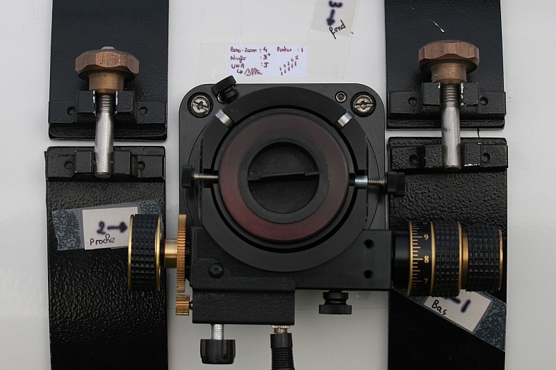

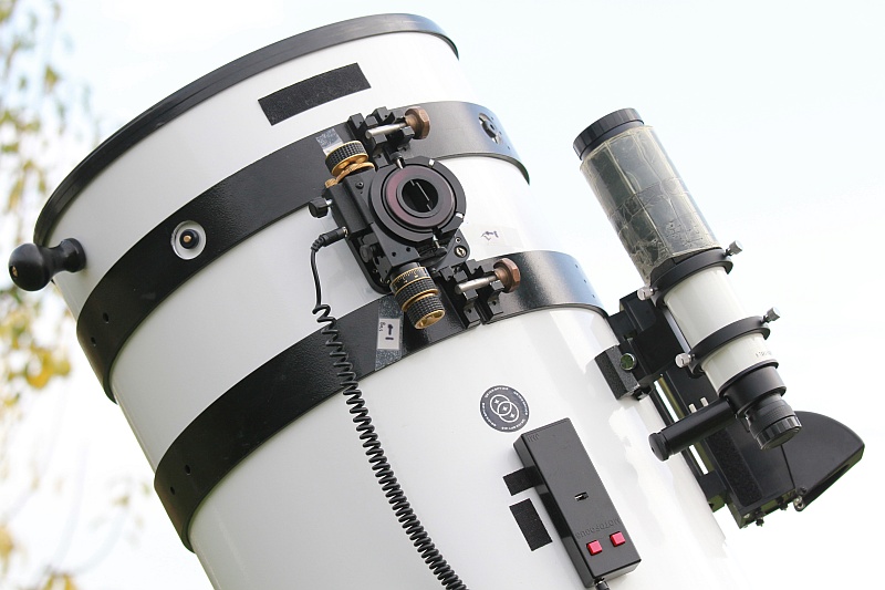

je confirme JMI EV mais pas nécessairement moins cher ... reste l'occasion ;)
Le débrayage se fait avec la petite vis de gauche (engrenage qui vient en contact de la roue dentée sur la molette de MAP ne disposant pas de la démultiplication)
il m'accompagne sur mes dobsons depuis fort longtemps. 1/4 du temps seulement en motorisé (lorsque cela vaut réellement la peine) le reste du temps en manuel aidé en cela par la démultiplication 1/10.
Un duo redoutable de confort pour le visuel et comme la motorisation est également pilotable via PC (+interface shoestring par exemple) cela constitue une accessoire très polyvalent.
C'est le seul dispositif a l'époque qui permettait cela. D'où mon choix du JMI plutôt qu'un Feathertouch.

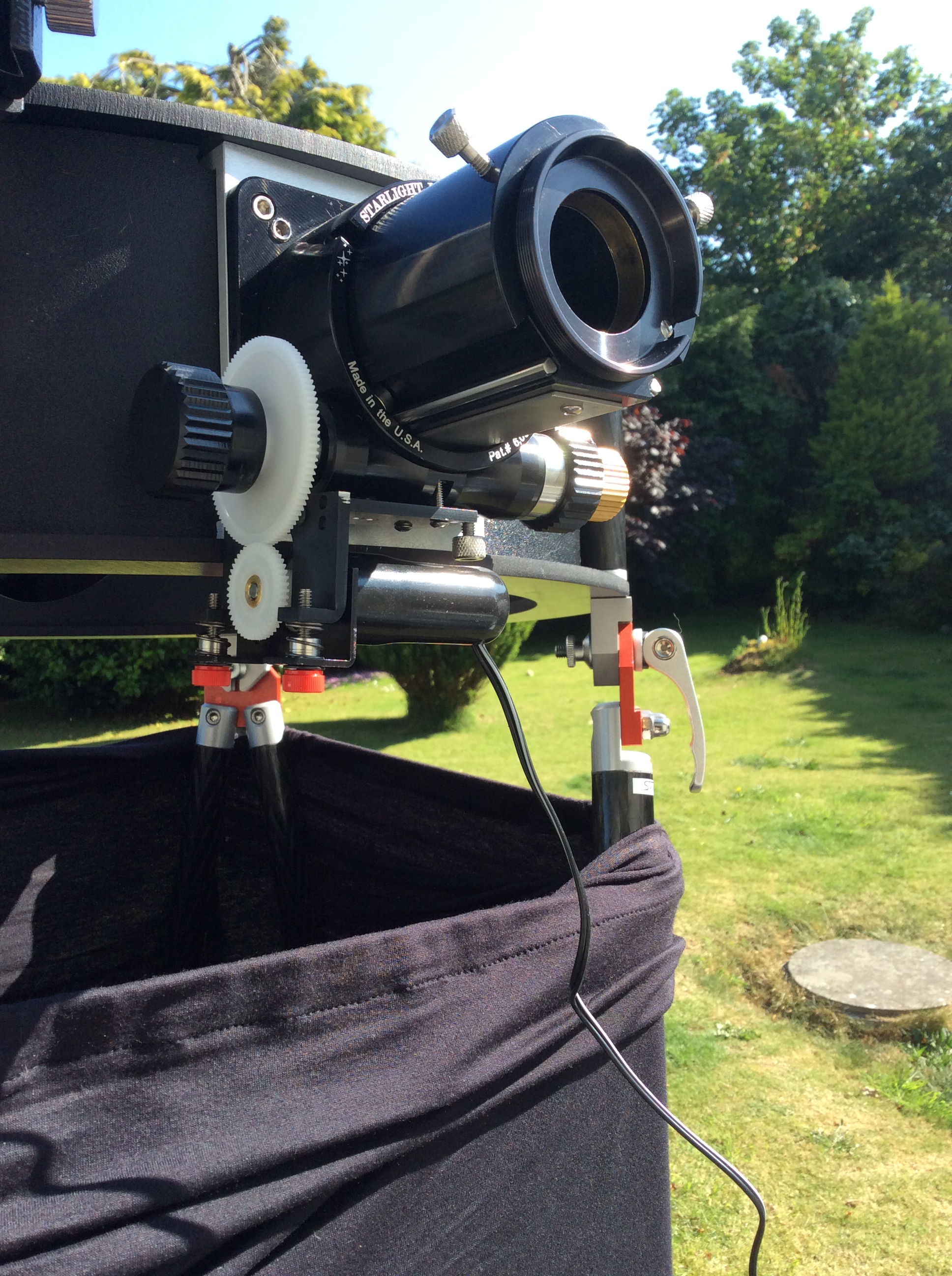

Tiens j'ai acquis ça dernièrement a priori facilement débrayable. Il me reste à le monter. C'est un peu la motorisation du pauvre sur un Starlight mais bon........Vu que je viens de me repentaxer pour la vie.......:be:
http://www.teleskop-express.de/shop/product_info.php/info/p6547_Rigel-Systems-nFocus---DC-Motor-with-controller-for-Starlight-2--Feather-Touch-Foc.html
Chris
Modifié par chris29
Bin voilà c'est monté et ça semble bien fonctionner. L'intérêt est qu'il est facilement débrayable en vissant/dévissant un peu les 2 petites vis rouges qui permettent le contact ou non des 2 roues dentées.
Impec si on veut le fonctionnement motorisé du PO pour la mise au point ultra fine sur planètes ou sur les très forts grossissements (NP). Et puis si on veut faire de l'observation à grossissements moyens ou faibles et donc pas besoin de la motorisation, on récupère le fonctionnement manuel du PO très rapidement.
Prix : 185 euros chez TS
En tout cas testé hier soir notamment sur Jupi, c'est impeccable. Les conditions n'étant pas top hier soir, il fallait travailler beaucoup sur la mise au point et la motorisation permet de s'adapter très rapidement sans toucher au PO, ce qui procure aussi un grand confort pour l'observation.
Le passage en manuel prend à peine deux secondes. Très utile si on change pour un oculaire non parafocal avec le précédent, où le réglage manuel alors est plus simple......
Un bon achat vraiment, à mon sens et pour ma pratique....
