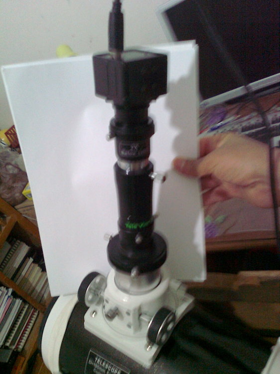

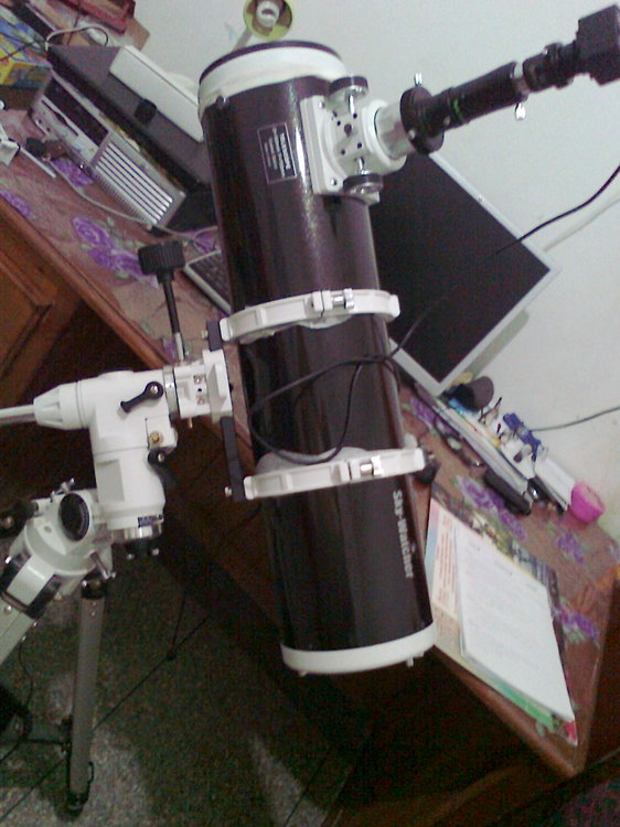

salut souhail
merci souhail pour tes infos, j'ai bien compris que tu avais bénéficié d'un ciel exceptionnel, mais de mon côté je suis vraiment très très loin de ton résultat, j'ai pu lire que des poses de plus d'une minute à une minute trente avec la rotation de la planète l'image serait un peu flou, autre problème que je rencontre, c'est que comme toi j'ai une eq3 2, et une fois que je j'installe mes barlows et tirage, ça branle tellement quand je fais la map, que cela devient impossible à faire et garder la planète dans le chant du capteur n'en parlons pas, même en montant le gain l'image reste très sombre, j'utilise une toucan pro2 non modifié et je pense que le capteur et le même que sur la PLA C petite question, as tu changé de PO et est il motorisé, est tu en poste fixe?
si tu avais une petite photo de ta configuration avec tous d'installé, ça pourrais m'aider à me faire une idée de ce que je dois faire pour rivaliser.:be:
en tout cas tu apprends vite en traitement tes résultats waou, encore chapeau!
salut souhail
Salut iso, la question de la map prend 3mn et j'ai les mêmes problèmes, il faut agir trés doucement. Pour Pla c et toucam, ils ont même capteur, mais l'électronique de la pla c est plus évoluée et le logiciel plx capture aide beaucoup surtout qu'il y a une fenêtre ''visualisation'' qui permet de grossir et aide à faire la map. Mais avec la turbulance la map devient presque impossible.
Le PO de mon tube n'est pas motorisé et je ne l'ai pas changé avant.
pour le poste il n'est pas fixe mais il est à l'abri du vent
OK, excuse moi pour la qualité de ces images, je n'ai pas de beaux moyens.
