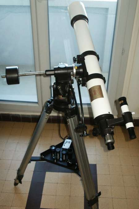

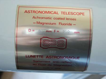

Bonsoir
Je fais appel à vos avis éclairés.
Que vaut cette lunette au niveau qualité?
Sur la lunette l'inscription est la suivante ( de mémoire)
Astronomical Telescope
Achromatic
Magnésium? Fluoride
80/910
SBS
En fait c'est le "SBS" qui m'intrigue. Ce n'est tout de même du Seben?
Merci.

un verre fluorite c'est plutôt un gage de qualité et assez rare (plus fabriqué)
peut tu faire une photo de l’étiquette sur la lulu

Bonsoir et merci
J'ai l'impression que c'est japonais.
SBS, n'était-ce pas SBS PARALUX?
Il y a une SBS ALHENA qui ressemble beaucoup...
Pierre
Merci pour ta réponse.
Je vais aussi chercher de ce côté là.
Du fluorite de magnésium?
Le fluos habituelles si je peux dire étaient des fluorite de Calcium (CaF2)
Après une petite recherche le MgF2 est surtout utilisé pour le traitement de surface plus particulièrement, et c'est lui qui donne parfois un reflet violacé. Il est reconnu comme étant un peu moins bon que le fluo de calcium.
Je pense que c'est le "coating" qui est en MgF2.
Bon, c'est du détail hein, c'est pour pinailler. Ce qui compte est l'image sur le ciel, rien d'autre. Le reste est juste de la littérature ;)
Il n'y a aucun doute à ça : le fluorure de magnésium est uniquement employé pour faire des couches anti-reflet.

Merci à tous pour vos renseignements.
SBS est la marque de cette lunette semble t-il. Cette marque commercialisait autrefois des optiques.
Cette lunette date des années 1990 et a été fabriquée au Japon.
Dans quelle fourchette de prix estimez-vous sa juste valeur?
Remerciements.
C'est pas marqué fluorite mais fluoride et achromatic !
les verres fluorite sont pour les Apochromatiques il me semble ?
Ben oui, magnesium fluoride = fluorure de magnésium (MgF2), employé pour les couches anti-reflets sur les lentilles. Il fut un temps où, lorsque les couches anti-reflets n'étaient pas omniprésentes, c'était un signe de qualité. De nos jours, il faut du "multicoated" ou "BBAR" (broad band anti-reflection), etc.
Et effectivement, la fluorine (en anglais, fluorite), qui est du fluorure de calcium (CaF2) sert à faire des optiques apochromatiques, en raison de ses caractéristiques dispersives particulières. Dans ce cas, ce n'est pas un matériau servant à faire une couche à la surface du verre, mais à faire les lentilles elles-mêmes.
SBS était effectivement une marque qui commercialisait du matériel optique dans les années 80.
J'ai possédé une paire de jumelles de cette marque (des SBS "DIAMANT") 7 x 50.
C'était bien construit, mais plutôt moyen de gamme optiquement.
Probablement de la fabrication japonaise car à l'époque on ne parlait pas encore de mondialisation...
