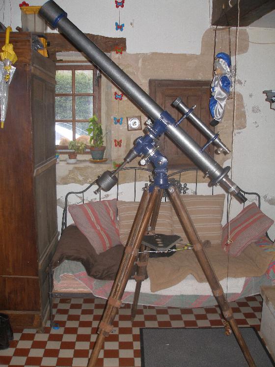

voici tout en photos les avant et après de la lunette du chercheur ajout d'un chercheur d’origine 5x25, de la monture et du trépied
chaque phases comprennent l'avant, les pièces en éclatées avant restauration et l’après restauré et remonté
Pour donner envie à ceux qui n'osent pas cela reste plutôt facile pour le démontage la partie la plus longue est le décapage et ponçage minutieux
voici le résultat.
Tel que sur le catalogue de 1958
Tel que lors de son acquisition

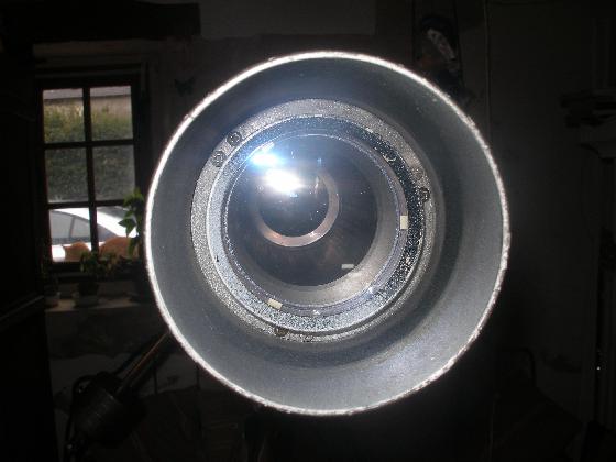

Après restauration du tube

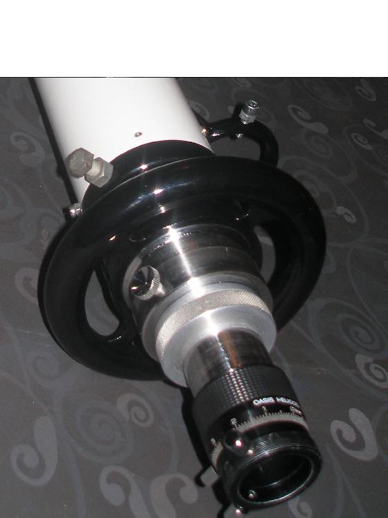

Le PO et la roue de mise au point hélicoïdale
Avant démontage du doublet
Après nettoyage du doublet "lentille fabrication Horiguchi Optical Co. Japan"

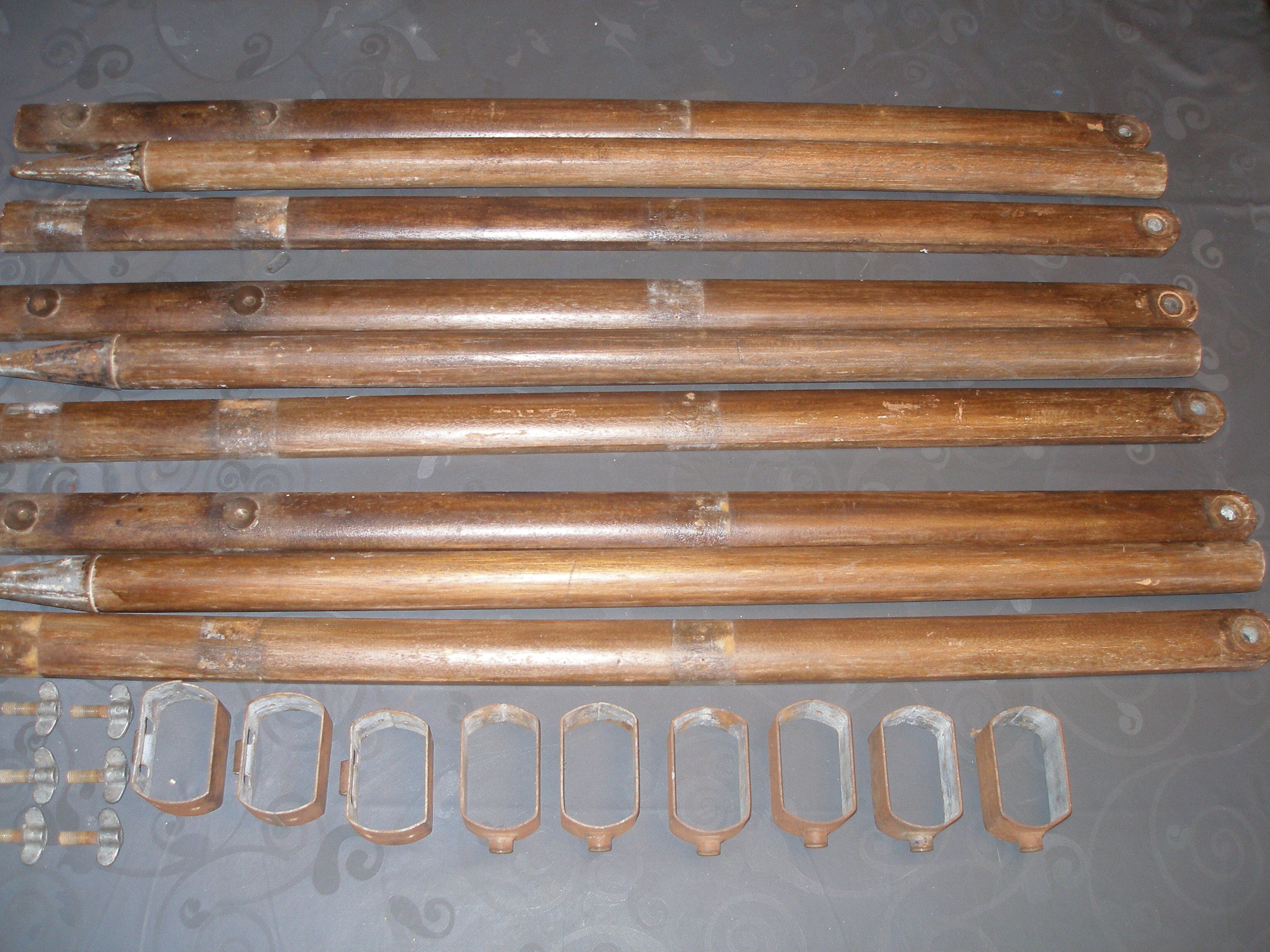

trépied avant démontage
%5B/img%5D
Après restauration du trépied (j'ai volontairement gardé la patine du bois)

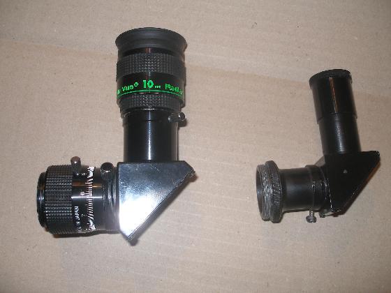

Le chercheur à crémaillère MANENT 40/380 Fd 9,5
[/img]
Le chercheur 12x40 démonté

Il me reste a faire le chercheur à crémaillère MANENT 40/380 Fd 9,5 (c'est pour ce week-end)
j’hésite aussi à remettre un second petit chercheur (comme à l'origine) très similaire voir identique au 5x25 d’époque (un Antares 5x25 qui date des année 75) ou un Unitron 5x19 des année 60/70 du modèle 114
je vous envoie les photos des deux chercheurs peut être m'aiderez vous à choisir
pour l'Unitron cela m'oblige à faire deux trous supplémentaires dans le tube pour le support parallèle après retour a l'origine impossible

Voici la fin de la restauration de ma lunette Royal Astro Tokyo 76/1400
Les chercheurs sont en place et ce soir j’attends Saturne pour m’éclater la rétine
