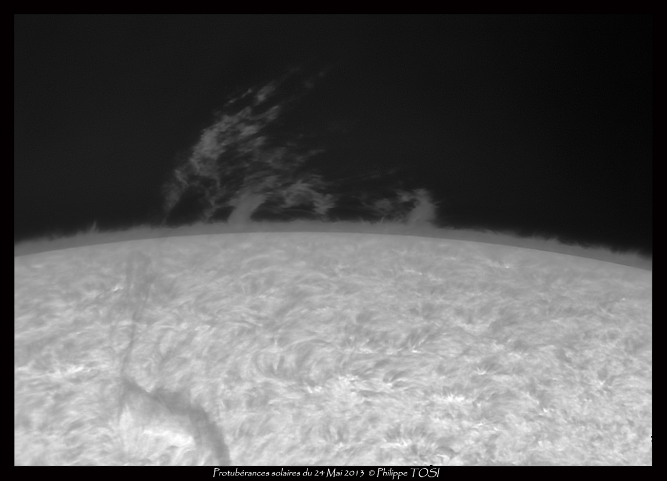

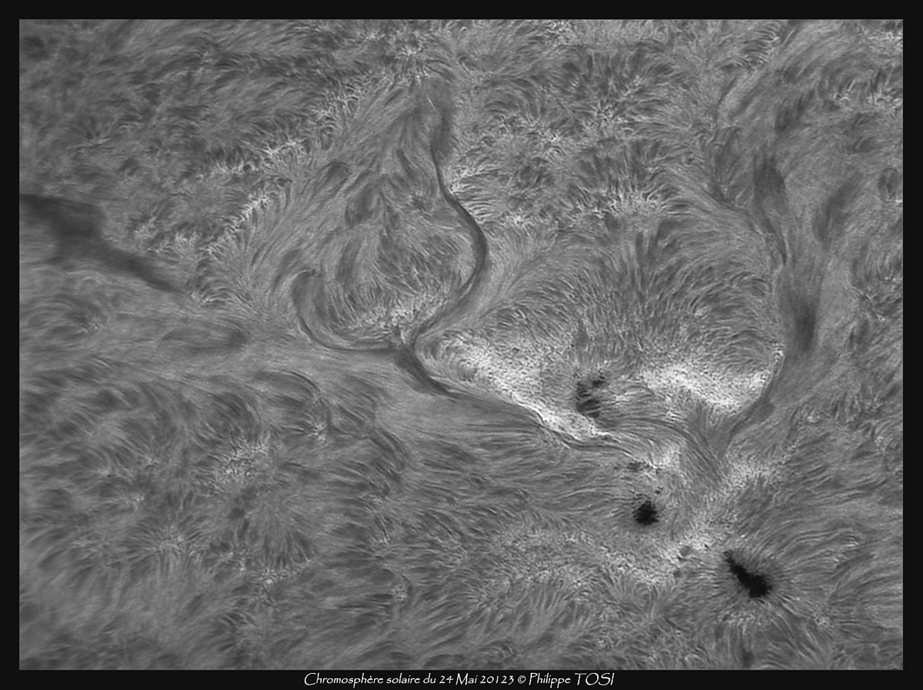

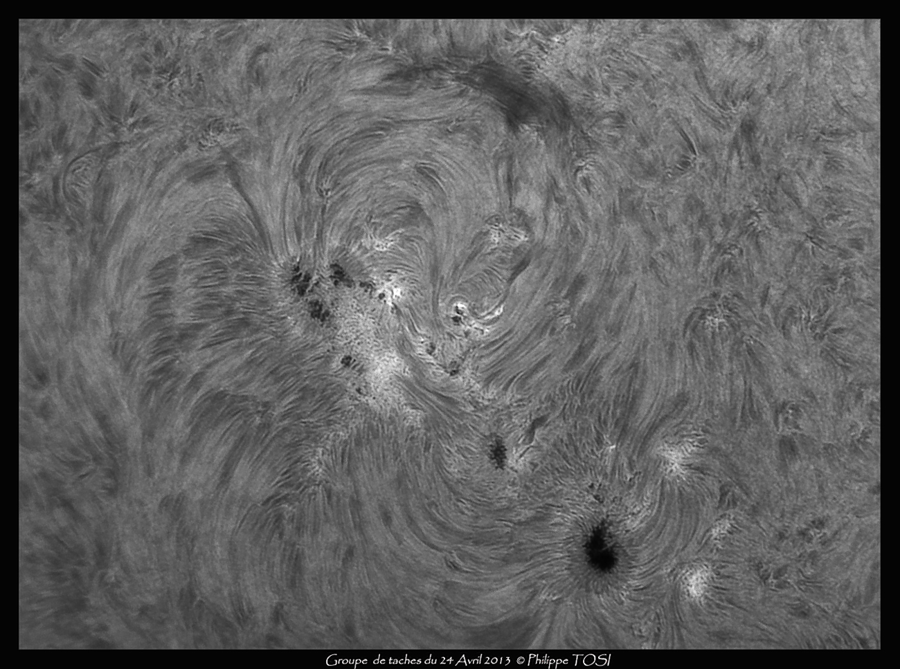

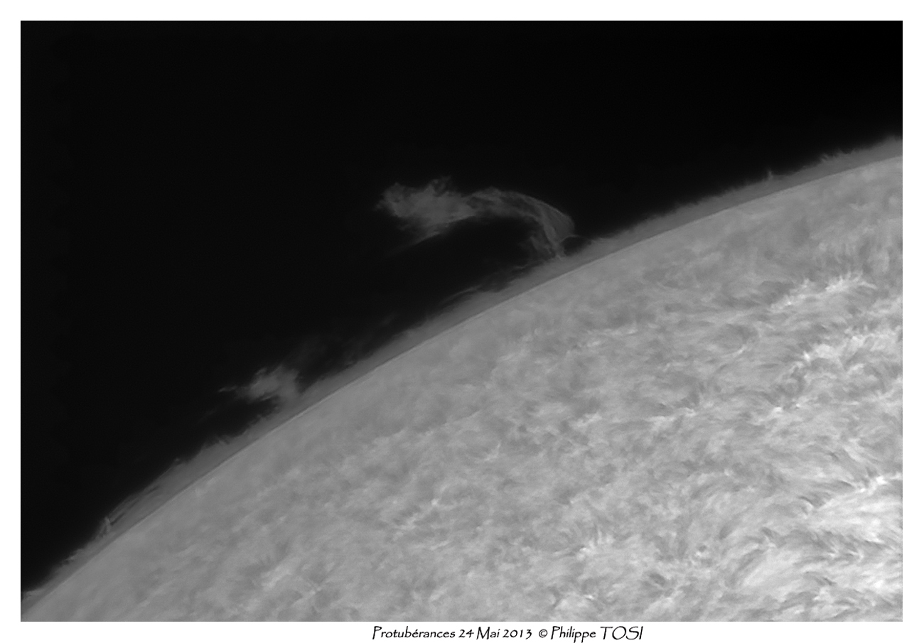

du nouveau pour le C.14 solaire ! une nouvelle juppe calorifugée, nouveau centrage de la bande à 6563.2 A et changement radical de la position du filtre ERF baader 150 mm.
ensuite, recalage du filtre interf derrière le C.14.
j'ai obtenu d'un seul coup une quantité de matière que je n'avais pas avant malgré les multiples réglages et calages...
cette fois ci je suis calé, je continue quand même les essais...
turbu épouvantable et mistral en rafale à 70 km/h, gros nuages, un peu de pluie, bref un temps dégeu, mais je ne vous apprends rien.
- C.14 avec filtre H-alpha daystar 0.5 A prété par HDRsoft + baader 150 mm hors axe + réducteur meade 6.3
filtre réglé à 6563.2 A.
aca basler 1300 avec 300 images stackées pour chaque vue.
traitement autostakkert 2, CS5 et photomatix pro 4.2
Phil
site perso http://www.photoastro.com/
voici les images :

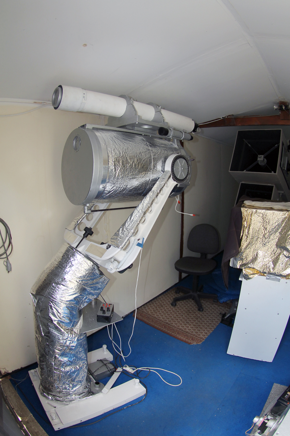

le tube :

Ca c'est une belle papillote!!!
Bravo, le rendu est très fin!
:be:
Modifié par nonocoye
Vraiment très impressionnant ! Un montage qui te permet d'avoir du gros diamètre pour le Halpha, ce qui est plutôt rare...
c'est sûr j'aurais dû demander à Karl Lagerfeld avant de l'habiller, mais bon c'est trés efficasse contre la chaleur, car le C.14 est un gouffre à turbu !;)
