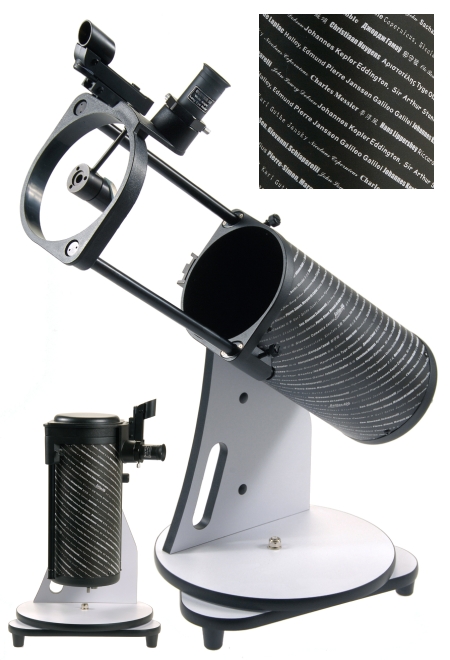

J'aimerai débuter en observation mais sans investir beaucoup au départ.
Pour raisons de commodité j'ai retenu après lecture de très nombreux posts 2 modèles de télescope satisfaisant à ce que je recherche à savoir rapidité de mise en observation, petit encombrement, facilité de recherche des planètes et qui sait, ciel un peu plus profond :cool:
Ce sont Skywatcher Heritage 130P et Orion Starblast 114/450. Mais surement qu'avec les membres de ce forum de nouvelles suggestions apparaitront et je vous en remercie. Mon budget immédiat est de 200 euros et ces 2 appareils sont dans les cordes (si on peut dire ;) ).
Merci de bien vouloir me faire part de votre choix et de vos critiques.
Cordiales salutations à tous les lecteurs. Francis

Difficile sans en savoir plus ce qui t'a conduit à ces deux modèles finalement assez peu courants qui sont tous les deux des dobsons "de table"??? Leur encombrement intrinsèque est certes restreint mais (et sans vouloir jouer les vieux cons... je parle d'expérience) le côté " de table" est souvent très limitant.
Bref ce serait bien que tu nous en dises un peu plus sur les raisons de ce choix..Sinon comme dit Moonmaniac, un 150/750 c'est quand meme pas tres encombrant et pas trop cher, si une monture équatoriale ne te rebute pas

As-tu jeté un œil aux petites annonces ? Pour 200 €, tu dois pouvoir trouver un peu plus de diamètre, et ne nécessitant pas de table... Tu serais alors gagnant sur les 2 tableaux ! D'une part la table qui te limite sacrément quand tu vas vouloir te déplacer sous des cieux plus noirs que ta maison. D'autre part, le diamètre qui est la porte d'accès vers le ciel profond.
Regarde si tu ne trouves pas un dobson 150 d'occasion...
Même neuf, un dobson 150 / 1200 ne coûte "que" 259 € chez TS, à voir combien chez OU...
Je rejoins l(avis de BBBenj sur un 150/1200. Si tu peux éviter un dob de table tu n'en seras que plus à l'aise crois-moi, sauf si tu ne veux vraiment n'observer que de chez toi.

Concernant les dobson "de table", utilisant un Starblast (ben oui j'avoue, c'est celui d'un de mes fils et c'est très regressif comme experience :rolleyes: ), je confirme d'une part sa qualité optique, et d'autre part defends son utilisation en nomade. :p
Il suffit soit d'observer assis par terre comme Beam, Starblast sur le sol directement ce qui est assez marrant comme experience, soit Starblast posé sur la caisse de transport que je lui ai bricolé, et hop c'est assis sur un siege de camping.
Dans tous les cas on observe assis, ce qui est quand même la meilleure position pour observer sereinement quel que soit l'instrument que l'on utilise,. :D

Bonsoir Bernard et merci pour votre réponse.
Vous m'avez convaincu sur le Starblast pour lequel j'avais déjà une petite faiblesse à la lecture du test par Ciel et Espace.
Je vais donc passer à l'acte. Simple précision si vous permettez, utilisez vous un barlow ? et si oui quelle marque de façon à commander en totalité ou d'autres oculaires dans l'utilisation de ce télescope.

Je confirme pour le Starblast. J'en avais acheté un d'occasion à 85 €, et j'en ai été fort content.
Le concept de dobson de table est très adapté, il suffit de s'asssoir par terre, si on n'a pas de table... C'est tout petit, facile à transporter, et on a du grand champ. On peut s'amuser.
D'ailleurs, si on l'utilse avec de bons oculaires (des naglers, par exemple), c'est même vraiment bon!
