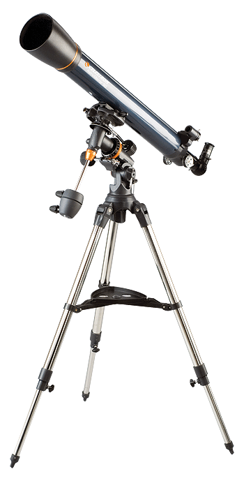

Dans l'immédiat, je penserais à une lunette 90/900 sur EQ2, ou alors à un Maksutov de 100 sur une monture qui n'explose pas ce budget ...

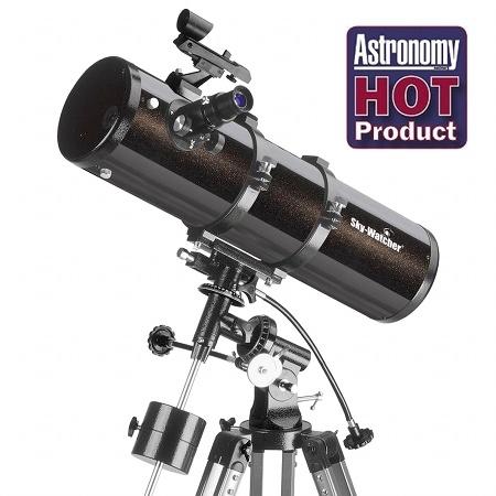

1°) Un newton sur monture équatoriale : par exemple ce 130/650 pour 249 €.
Je l'ai encore vu à l'oeuvre ce WE; efficace et pas encombrant. Nécessite d'apprendre à se servir d'une monture équatoriale et à faire la collimation, deux opérations pas compliquées du tout !

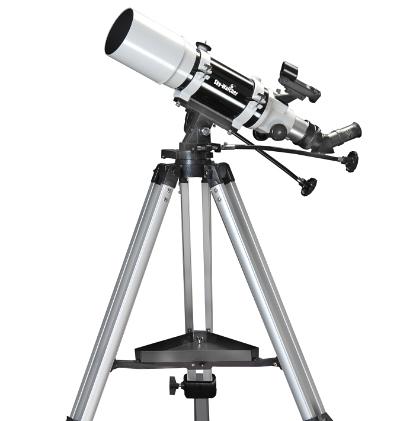

2°) deux lunettes :
- une 102/500 sur monture azimutale :
Peu encombrante, simple d'emploi, monture intuitive, mais un peu limitée aux forts grossissements pour cause de chromatisme (effet de liseré de couleur sur les objets)
- une 90/1000 un peu moins de diamètre, un peu encombrante car plus longue, mais moins de chromatisme. On est un pas mal à avoir commencé avec une lulu dans ce genre :

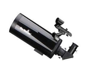

4°) un petit maksutov-cassegrain installable indifféremment sur une équatoriale ou un pied photo (solide).Plus compact tu trouveras pas, aussi robuste aux déplacements qu'une lunette, mais un peu moins lumineux à cause de l'obstruction :

Avec la première lunette que tu m'as montré, concrètement, quel type d'image on peut voir?
La première lunette n'en est pas une :) (ce sont les deux instruments après qui en sont) c'est un réflecteur de type newton. Avec ça tu peux voir sans aucun problème les détails de Jupiter (les bandes de nuages au moins), les anneaux de Saturne, bien sûr les cratères lunaires et aussi tout un tas d'objets du ciel profond, pour peu que le ciel s'y prête (un bon nombre des objets du catalogue messier). Il ne faut pas oublier que les grands découvreurs du ciel avaient de nettement moins bons instruments tu sais !!! Par contre ne t'attend pas à les vori comem sur les photos hein, regarde plutôt les dessins. Par exemple ceux de Polaris78 sont faits en observant dans un 130/650 !!!

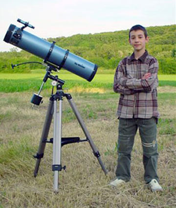

Pour te donner une idée de l'encombrement, voici un télescope newton 130mm sur monture équatoriale (à gauche) et un Dobson 200mm à droite. Pour le transport, le Dobson c'est essentiellement un tube de 1m de long sur 25cm de diamètre dont la base se trouve dans une 'boîte' en bois. Le Newton se range en trois morceaux: un trépied de 80cm, la monture avec ses contrepoids et le tube optique. Dans les deux cas, ça rentre dans le coffre d'une voiture 'normale'.

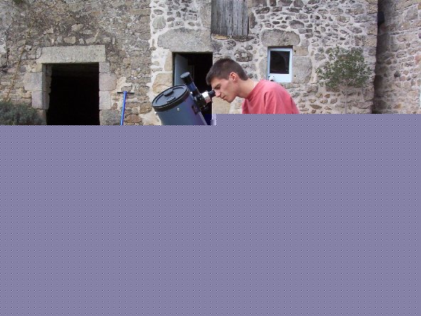

Pour le dobson, ce qui me fais un peu peur est la "boite" en bois, pas facilement instalable dans un champs ou n'importe où où il faudrait le mettre, je n'observe pas de mon jardin :/
Aucun souci, faut même pas que le sol soit parfaitement plat. Regarde ici, il y en a deux dans ma prairie: https://dl.dropboxusercontent.com/u/25259892/Images%20astro/Various/RAB/_DSC4844s.jpg
De gauche à droite: un Dob 200, un Dob 300 et un 200 sur équatoriale EQ6.
