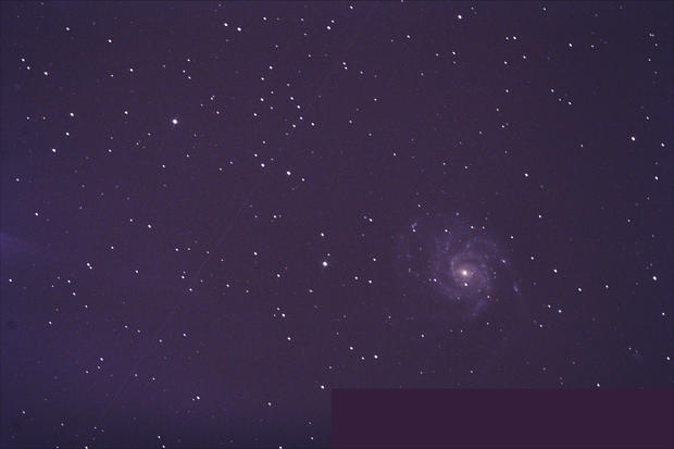

Je viens d'essayer pour la première fois mon 250 f4, et petit problème j'ai un léger filé même en autoguidant.
mon matos : eq6, 1000d défiltré, guidage 80/480 + toucam, PHD et backyard EOS, MPCC mark III.
Voici une brute, sans traitement, juste un coup de photoshop pour faire sortir M101. Il en manque un bout je sais pas pourquoi.

Je sais pas d'ou ca peut venir, je pense a des flexions, voire une collimation. J'attends vos conseils.
Merci d'avance.
Problème de MES tu as une grosse dérive , et le soft de guidage ne rattrape pas tout . Un bon réglage du chercheur polaire pour une bonne mes , ensuite réduire la dérive avec la méthode Bigourdan ou King et çà va rouler. Enfin essaies de capitaliser tes réglages pour ne pas y revenir à chaque fois . Un poste fixe est idéal.
Pour la mise en station, je m'applique pourtant a chaque fois a la faire impeccable. Mais comme je suis pas en poste fixe, c'est vrai que ça peut bouger lors des manip.
Ce que je vais faire c'est que a la prochaine sortie, je vais me concentrer uniquement sur les réglages.
Hier soir j'avait fait 2 poses de 5 min comme celle la, et c'est vrai que j'ai remarqué un décalage entre les 2.
J'ai peur sinon que ça vienne de flexions. mon 250 est relié a la double platine simplement par une queue d'aronde vixen.

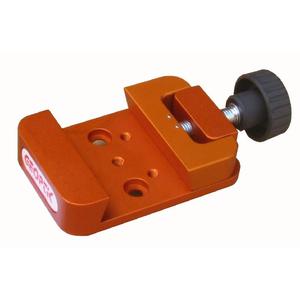

J'ai une double platine sur mesure, mais mon 250 est fixé dessus par une petite mâchoire vixen et je pense que mon point faible est la.

Mon soucis je pense viens de cette mâchoire geoptik qui est beaucoup trop petite pour maintenir quoi que ce soit

Je vais voir un collègue pour modifier ma platine, et fixer directement les anneaux dessus et me passer de cette mâchoire.

La pièce Géoptik me semble assez rigide. Je ne pense pas que ça vient de là.
