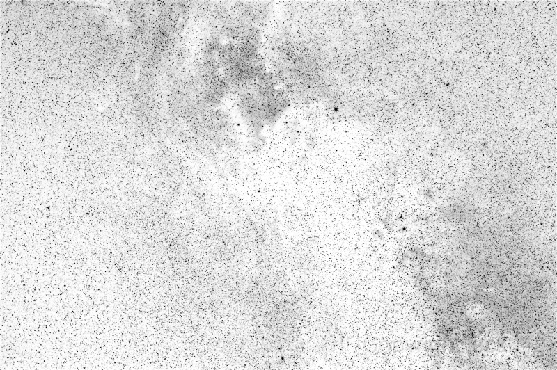

EDIT : on voit encore mieux en négatif :

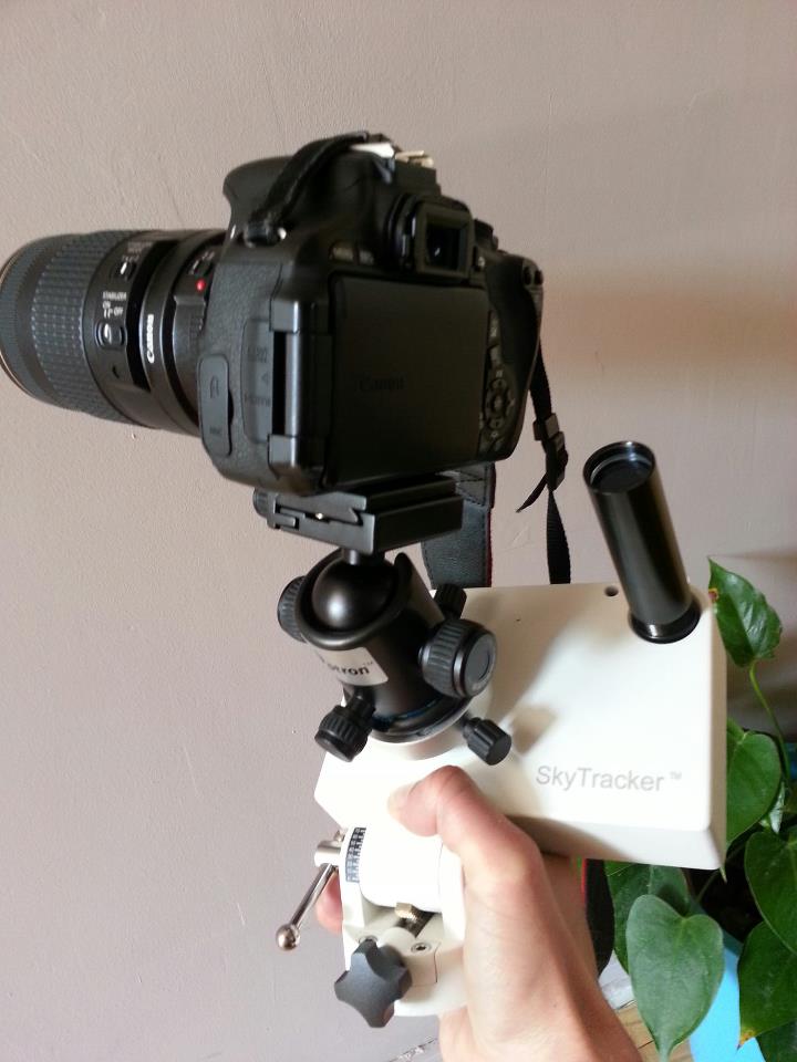

La solution à tous les problèmes de cadrage avec un objectif jusqu'à 300mm: http://www.befr.ebay.be/itm/Horusbennu-LX-28T-Camera-Tripod-Ball-Head-with-Plate-Extreme-Red-/281126361423
http://www.befr.ebay.be/itm/1-4-to-3-8-Convert-Screw-Adapter-for-Tripod-Monopod-1-4-to-3-8-/390368176838
Avec ça, tu vises où tu veux, comme tu veux. J'ai testé cet été à 240mm de focale, étoiles 100% rondes après 5 minutes de pose. La rotule était montée sur ma vielle Vixen NP, sans télescope. En cas de porte-à-faux important, après avoir serré la rotule il faut attendre une ou deux minutes que la masse 'se tasse'. Sinon la première image présente un filé dû aux flexions. Après ça, ça ne bouge plus. :)
L'adaptateur est nécessaire car la rotule possède un gros filet 3/8" alors que la majorité des accessoires photo ont un pas Kodak 1/4".

J'ai exactement cette rotule ;)
En fait le problème vient de mon skytracker pour lequel je laisse le viseur polaire constamment dessus. En effet, je dois vérifier la MES très souvent. Or, plus la nuit avance, plus le Cygne est haut et plus l'appareil photo se rapproche du viseur polaire = cadrage difficile à faire sans tout envoyer au tapis (les joies d'un trépied photo)

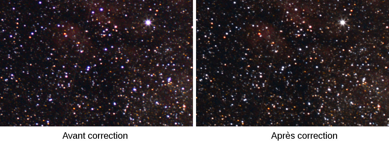

Désolé de vous embêter encore une fois avec cette photo, mais je viens de supprimer l'aberration chromatique, et les franges violettes disgracieuses ont disparues.
Voici un exemple sur un crop (dsl pour le filé du satellite, mais vu le faible nombre de poses, le sigma clipping n'a pas tout rejeté apparemment :))
L'étoile la plus brillante est gamma Cyg.
Voici le résultat appliqué à l'image finale :
Merci Jean-Pierre c'est gentil. Il est vrai que j'aurai pu détailler.
Alors la recette est très simple pour qui possède Lightroom (je travaille sur un fichier tif 16bits, pas jpg).
Je suis allé dans la partie correction de l'objectif, onglet couleur. Pour supprimer les franges, j'ai mis une valeur de 6 pour les teintes violettes.
Et voila :)
EDIT : si on regarde bien, ca améliore même mon FDC :D
Modifié par lock042
Ah oui Lightroom je travaillais avec avant,mais je ne devais certainement pas totalement le maîtriser et j'ai laissé tomber.Je pense qu'il est fait pour des photos plus conventionnelles.
Mais tu viens de prouver le contraire,encore bravo et merci pour tes images et tes explications.

C'est pas mal ta petite monture?! Ca a l'air assez génial pour quand tu pars en voyage et que tu veux faire un peu d'astrophoto.
Tu en es content? C'est simple d'utilisation? Ca marche bien? (en fait ça m'intéresse vraiment). J'ai vu q'ils en vendait chez Pierro-Astro mais je trouve ça encore un peu cher. Tu saurais où je peux en trouver à moins cher?
Merci!
Val
Bonjour Val, merci beaucoup du compliment :blush:
J'ai effectivement acheté cette monture dans une optique de voyage. J'ai l'occasion de pas mal voyager, dont des fois dans l’hémisphère sud, et mon séjour à Madagascar en septembre dernier m'a laissé un goût amer dans la bouche à cause du manque de monture pour imager un ciel d'un noir incroyable :) (et je ne parle pas des nuages de Magellan que j'aurai adoré avoir en photo :) )
J'en suis effectivement super content et l'utilisation est mega simple. Il faut par contre prendre le viseur polaire qui est INDISPENSABLE !! (et le laisser constamment dessus pour ajuster la MES). De plus, il faut acheter une rotule qui n'est pas fourni avec, celle que OrionRider a posté est parfaite :)
Le point le plus important je pense, c'est d'avoir un trépied photo solide et lourd. (le mien est léger car je l'utilise pour les rando).
Voila, voila, si tu as d'autres questions, n’hésite pas à me les poser. Je suis content d'être un des premiers à l'utiliser (acheté juste après l'article dans ciel et espace ou astronomie magazine [je ne sais plus lequel])
En ce qui concerne le prix, effectivement c'est un peu cher. J'ai fait acheter la mienne aux USA par un copain qui était en vacances à NYC. Du coup j'ai pu l'avoir à un prix TRES intéressant.
