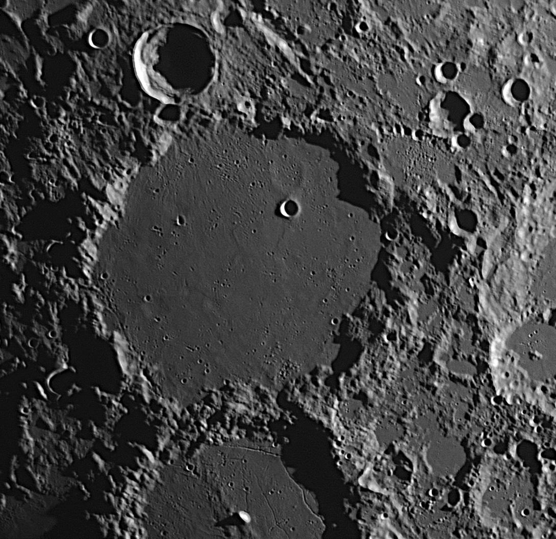

J'ai repris ce cratère pour faire mieux ressortir les détails.
Sous cet éclairage on aperçoit quelques cratères fantômes (2 à 1 heure et 2 à 8 heure) peut être des impacts qui ont eu lieu alors que la lave qui remplissait Ptolémée était encore un peu liquide, enfin c'est ma théorie j'en sais rien.:D
Il y en a d'autres mais ils apparaissent sous des éclairages différents.
Le plus gros cratère à l'intérieur s'appelle Ammonius qui était un philosophe grec.

et bien quand on admire ton cliché on se demande bien pourquoi la Nasa a envoyé la sonde LRO autour de la Lune ! ;)
impressionnant de précision. Bravo.
Tu peux rappeler :
- ton setup ?
- ton imageur ?
- ton traitement ?
- la date de prise de vue et les conditions climatiques/seing/turbu ?
D'avance merci.
PS : tu peux poster une brute ?

pour les paramètres se reporter à ce post ou il y a bien d'autre photos :
http://www.webastro.net/forum/showthread.php?t=105857
Pour le traitement c'est AS2 700/2000 puis R6.

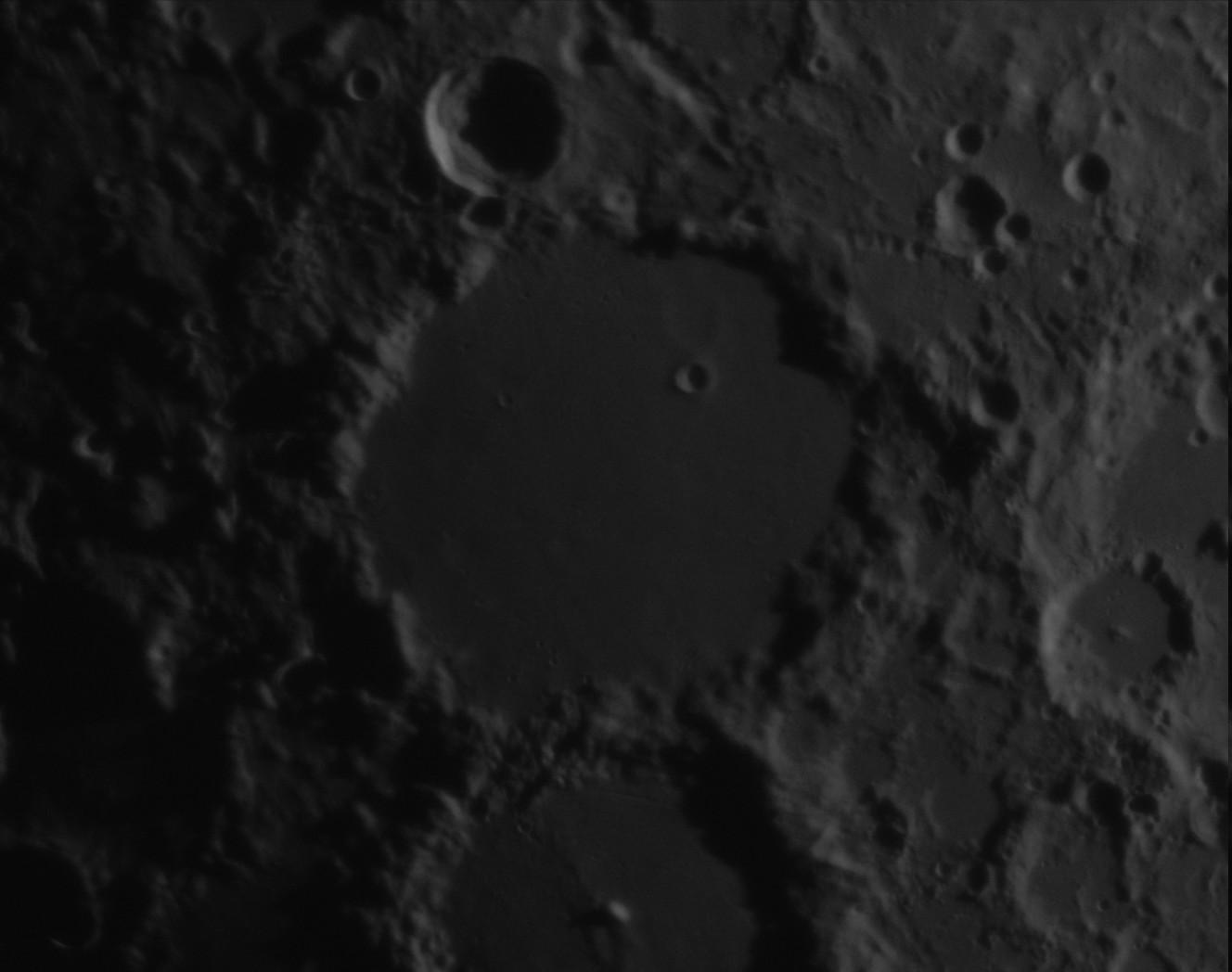

Je vais mettre la première photo postée.
Voilà une des meilleures brutes :

ah non mais ok, le 625mm, je savais pas. Je pensais plus de 300mm mais bon. Ok, je vise pas le même résultat avec mon 150mm.
J'ai vu l'autre post. Ca tue bien les yeux quand même.
Félicitations pour ton travail. Franchement, respect.

Excellente résolution mais je trouve la première image traitée trop "dure" et il y a alors beaucoup de bruit qui ressort dans le fond du cratère.
Une question en passant ; je trouve que ta brute (excellente au demeurant) est très sombre. C'est une volonté de rester loin de la surexposition ? J'ai l'impression que tu perds beaucoup en dynamique là, en plus avec un 625mm, le rapport F/D ne me semble pas non plus excessif.

Merci bien heureux que ça vous plaise, d'ailleur c'est le but de se faire plaisir.:be:
Oui Marc traitement dur mais c'est pour faire ressortir les cratères et film sombre. De plus la galerie WA dégrade un peu.
En effet pour filmer je suis entre 1/3 et moins de la moitié de l'histogramme pour ne pas avoir de zones trop cramées. Mais je compte augmenter la plage car je pense que je perds pas mal de signal. En vitesse je suis autour de 5 ms ou moins donc j'ai de la marge.

Ok je comprends. En fait il te faudrait vérifier (sur une capture donnée) à quel niveau maximum se trouve l'histogramme, puis de faire ton traitement habituel.
Ensuite tu vérifie quel est ton nouveau niveau, cela te donnera l'expansion lié au seul traitement avec ton logiciel préféré.
A mon avis, et comme je pense que tu n'est pas non plus du genre bourrin coté traitement, tu peux franchement dépasser la moitié, et friser les 75 à 80% d'histogramme ... et bien sur tu fera apparaître des détails plus facilement.
Avec 3/4 d'histogramme, la dynamique permet de rester loin du "cramé".
Maintenant tu peux aussi être limité par la turbulence (c'est même assez fréquent), voire par la luminosité de la cible (avec ton tromblon cela ne doit pas trop s'appliquer je pense).
