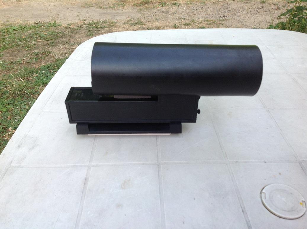

Le pare buée. Facile à fabriquer. Carton ou autre. Y'en a plein le ouaibe.
Le pulse. A mon avis aucun intérêt si la mire est bien réglée au minimum.
Le rehausseur. Facile à fabriquer. A noter que finalement, la mire du Telrad n'est pas tellement plus basse que celle du Quickfinder. Voir photo du lien.
