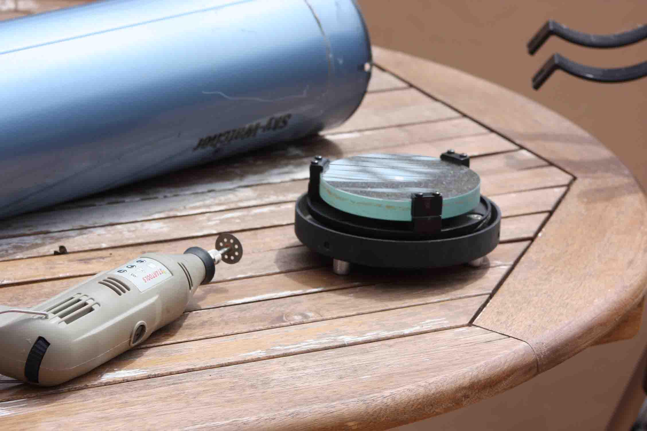

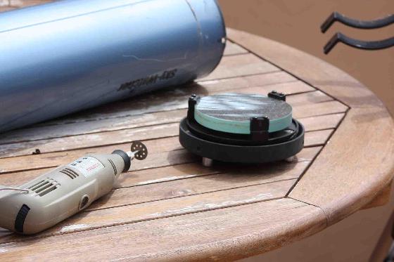

Il afallu quand même que je le modifie pour la photo.
En fait,j'ai raccourci le tube de 2 cm.
Peut être que ceux qui disent qu'"on ne peut rien faire",veulent dire que ce n'est pas prévu d'origine pour la photo.
Astromicalement Roland.
Ps: je peux t'expliquer mieux si tu veux.

oui , je veux bien que tu m explique ça et est ce que cela change la vue quant on regarde a l occulaire
Ben voilà une photo qui vaut bien des commentaires.
Mais il faut savoir de combien raccourcir le tube.
Il existe un moyen plus simple et moins radical,c'est de mettre des vis plus longues afin que le mirroir primaire rentre plus à l'intérieur du tube.
Personellement,dans un premier temps j'avais rentré le mirroir primaire au maximum,et quand je rentrais le porte occulaire au maximum,j'obtenais presque la mise au point sur l'infini avec l'appareil photo.
Donc,un centimétre aurais suffit.
Si tu en enléves trop (ce qui a été mon cas),alors la mise au point en visuel devient impossible,même quand le porte occulaire est sorti au maximum.
Ce n'est pas grave,un bout de pvc de 50mm et j'ai fabriqué une ralonge pour le PO quand je veux faire du visuel.
Donc,si tu as un 114/900 n'hésite pas à me recontacter sur le forum,en privé par exemple,pour ne pas en couper trop,ou alors pour avoir de plus ample explication,on trouve,je pense des tutoriels sur ce sujet.
