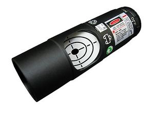

Je te déconseille ce genre de laser
Une horreur jamais bien réglée à la sortie du carton et impossible à régler soi même.
Prends toi soit un LaserColli Baader (76E)
http://www.maison-astronomie.com/accessoiresoptiques/52-laser-de-collimation-baader-mark-iii.html
soit celui de chez TS pour 60E
http://www.teleskop-express.de/shop/product_info.php/info/p83_TS-Newton-Justierlaser-1-25----genaue-Kollimation-von-Newtons.html
Ce sont les deux seuls fournisseurs qui comprennent que tu achètes aussi le réglage quand tu prends un laser :be:
J'ai pris une merdouille à 40E qu'on voit partout: une merde sans nom impossible à régler.
Le mieux que j'ai obtenu c'est un cercle de la taille de l’œillet, impossible de le régler.

Coucou !
Deux choses fausses !
1. Ce laser se collimate, je l'ai et ça se fait.
2. Avec les méthodes expliquées dans le tutoriel de Daube-Sonne, on se fiche complètement que le laser soit parfaitement collimaté. Ça n'a STRICTEMENT AUCUNE IMPORTANCE.
Donc, ma conclusion : pourquoi dépenser plus quand on peut dépenser moins...
Franchement, franchement, franchement, la méthode au laser barlowté, pour entendu que l'œillet est bien au centre (mais c'est nécessaire avec toute méthode au laser), permet des précisions telles qu'une collimation sur étoile est totalement inutile, le tout avec un laser très moyennement collimaté. Si vous avez des questions, des doutes, allez jeter un œil sur ce tuto :
http://www.webastro.net/forum/showthread.php?t=93954
Rubrique "Laser barlowté"

Coucou !
