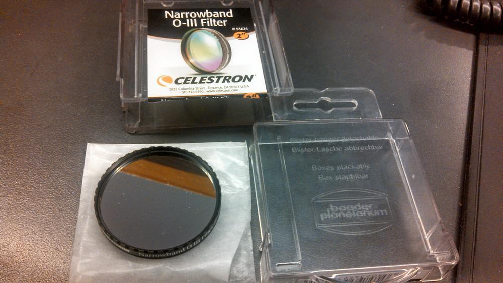

Je viens d’acquérir un fitre OIII en 2" de marque celestron sur un site aux USA or l'emballage est de marque Baader:?: Le filtre lui aussi ressemble étrangement à un filtre Baader
Cloudy night est assez favorable au filtre celestron (je ne pense pas avoir acheté une daube); mais je vois une différence notable entre les 2marques pas moins de 30% plus cher pour Baader.....
Celestron serait une sous marque de Baader?:?:
Je ne sais trop que penser.........

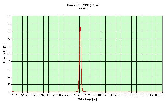

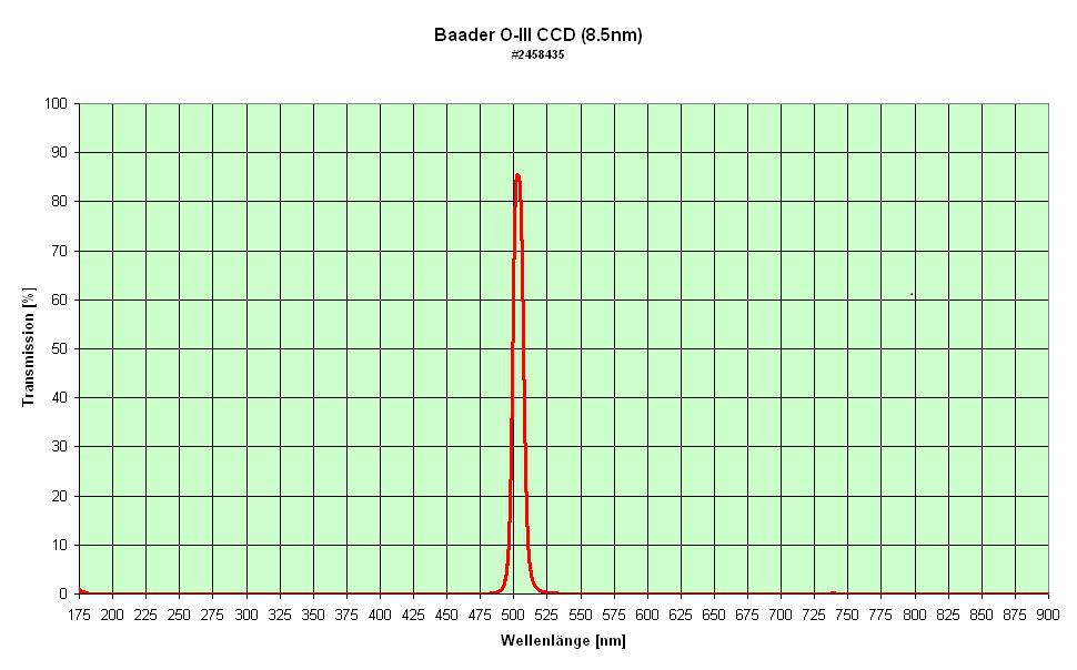

Mais Tiflo sur le forum a eu un problème de reflet/halo (à moins que ça soit une fuite en Ir sur un modèle visuel?) avec deux OIII baader en 31.75 monté dans une CCD QSI sur un newton, pas encore résolu. Le premier était visiblement un modèle visuel monté dans un support étiqueté CCD par erreur : il n'était pas parafocal avec les autres filtres et présentait en énorme halo. (après réflexion je pense que c'est peut être une fuite en Ir ou rouge profond, comme beaucoup de filtres OIII concurrents, qu'on ne voit pas en visuel, mais inutilisable en photo)
De mon coté aucun soucis avec le Baader 2" OIII CCD jusque là que ce soit sur l'hyperstar à F2 ou sur des tubes à F8.
A voir quel modèle Celestron distribue, le modèle CCD ou le modèle visuel, c'est la seule restriction que je vois, (hormis le prix.)
le filtre est donné pour du visuel ( je ne savais pas que les photographiques avaient une transmission plus restrictive que les visuels, sans compter qu'il devaient être parafocaux.....):confused:
ces histoires de halo ne m'impressionnent guère car je ne cherche pas à faire de photographie en CP.....
Je m'étonnais seulement de 2 marques "différentes" qui ont pignon sur rue ; offrant un produit identique.....:?:

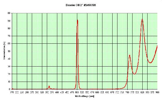

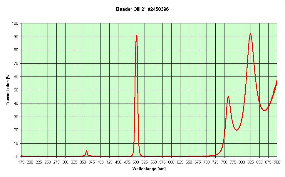

Sans doute la différence notable entre les 2 OIII dédié en visuel et photo; certes on voit que l'OIII "visuel" transmets aussi aux alentour de 760nm et 825nw donc dans l'IR d' où sans doute ce problème de halo.....

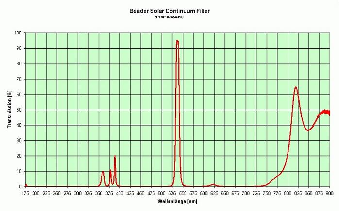

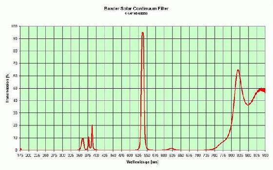

les filtres continuum sont plutôt dédiés au visuel pour atténuer le chromatisme et augmenter le contraste, certes en photo solaire ou planétaire ça doit être appréciable selon ton instrument...........Mais j'en sais rien c'est toi le photographe:confused:

Possible que vu la distance de transport le gars chargé de faire le colis ait pris ce qu'il avait sous la main pour renforcer un peu l'emballage.
Possible aussi qu'ils aient remballé un filtre en se plantant de boite plastique.
Sur la tranche du filtre tu as quelle marque ?
Bonjour Wok voyageur:)
je confirme Celestron Narrowband O-III filter 2" *93624
voulant "tester" mon matos j'a mis mon laser de collimation ((635 nm?) le spot ne passait pas....... hormis de petits reflets rouges en vision désaxée.........
ce qui me conforte dans le choix d'un OIII visuel.....
Le filtre et son "blister" étaient parfaitement conditionnés autocollant "celestron" sur une boite baader.....!!!!
(qui bosse pour qui?)
