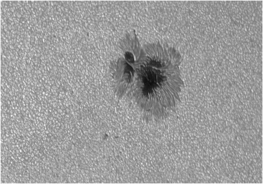

Ca marche finalement pas mal le C11 en solaire.
Voila une image prise ce matin en très gros plan :
UHC+R
Frank34 ... c'est suffisament gros comme ça ? :D :D
Pour être un peu plus raisonnable, j'ai d'autres images au foyer qui sont plus raisonnables :
UHC+R

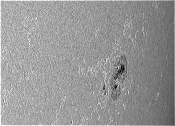

UHC+V (foyer/drizzle)

_conv_Sun_20130818_QHY5LII_080617_R_g3_ap165.jpg.fd3c7f2a5f3cbfc449b0dc33465bbeea.jpg
conv_Drizzle15_Sun_20130818_QHY5LII_083147_G_g3_ap149.jpg.d8431cfcf7bfe583e0c6b5e1c399dfb4.jpg

Ça ''claque'' !!!
Filtre en verre à l ouverture ou feuille astrosolar ? Quel filtre ND ?
Moi qui ai acheté une lulu 152 avec helioscope, nd3 et continuum, parce que je ne voulais pas exposer mon c11 au soleil, tes images me donne envie !
Bien belles captures !
L UHC apporte t il vraiment un gain celons toi ? Car j en ai un, mais n ai jamais pensé à l utiliser en solaire...
Et qu est ce donc ''v'' et ''R'' en plus de ton UHC dans les légendes de tes images ?

Philastro> oui un peu c'est vrai.
yanbry>
filtre astrosolar D3,8 en 500x1000mm
Pas de ND supplémentaire (pour la photo, en visuel j'ai un 2" D1,8 en réserve).
UHC+R signifie que je met l'UHC en amont de la roue à filtre et qu'ensuite je sélectionne le filtre R,G ou B (ou L, ou 23A).
Actuellement mes meilleurs résultats sont avec l'UHC+R (ou UHC+23A), puis UHC+V et UHC+B à égalité avec le continuum+L. Le couple UHC+R c'est environ 20 à 30nm de bande passante, avec le vert c'est un peu plus de 30, alors que le continuum c'est (à priori) 8 ou 10 ... mais j'ai toujours plus de flux au continuum et un contraste meilleur avec l'UHC. Par contre, UHC+continuum ca coupe beaucoup trop pour être utilisable (comme si les bande passantes n'étaient pas en phase).
Le C11 a quand même une résolution double de la lunette ... pour un gros plan ca compte non ?
En tout cas je vois très bien la progression entre ma 80ED, le C8 puis le C11 !

Moi j'utilise un UHC-E Astronomik qui a le bon gout de laisser passer autour de l'OIII et autour de l'Ha ! Couplé à un rouge j'ai du rouge autour du Ha et avec un Vert autour de l'OIII ... sans toutefois égaler les filtres spécifiques à ces radiations bien sur.
on pourrait presque voir le bouillonnement autour de la tache! vraiment tres belle!

Ca c'est un truc qui me titille (celle que j'ai vu m'a laissé bouche bée) ... rester sur une même tâche pendant 1h et faire une animation. Il faut seulement que j'ai une grosse heure à moi pour le faire finalement !
Vraiment superbes ces gros plans :)
