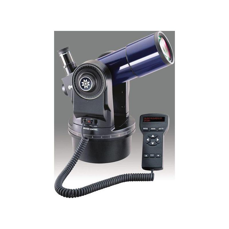

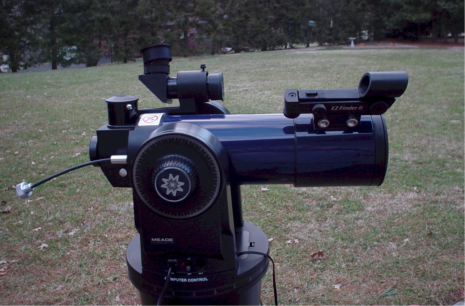

Plus je te lis et plus je me dis que l'ETX70 serait vraiment une bonne solution.
Tu peux l'utiliser comme ça
ou comme ça
le CROA de Newton:
http://www.webastro.net/forum/showthread.php?t=10612&highlight=etx70
Il y'a quelques années ce petit engin était à la mode (trop !)
Depuis il est tombé aux oubliettes même quand il irait vraiment à merveilles.
Un ETX t'irait vraiment bien (Existe en 70, 80 ou 125)
pour voir de près, Jupiter, Saturne, la lune ou autres....., bref qui sera visible cette nuit là et quelques amas ou nébuleuses (ce que vous nommez Ciel Profond, je ne me trompe pas?).:confused:
