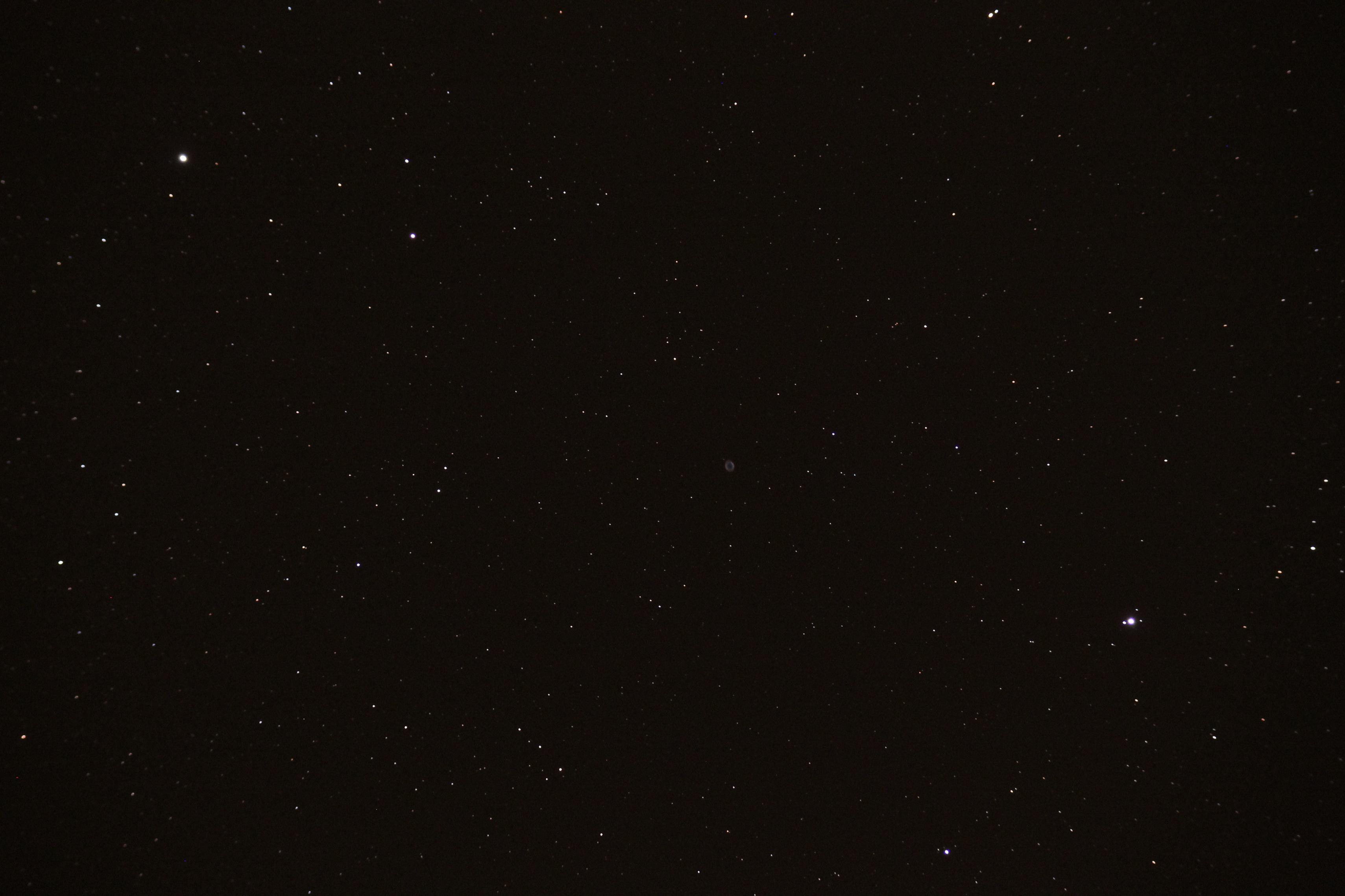

La semaine dernière j'ai fait mes premières photos du CP objet M57, (canon 1000D défiltré, derrière un Equinox 80ed le toute monté sur une CGEM)
Du fait de ma mise en station très aléatoire (je ne vois pas la polaire depuis mon balcon) je n'ai pu ouvrir que 10 secondes avant de voir mes étoiles se transformer en étoiles filantes.
Cependant, sur une brute on distingue déjà ce petit objet qu'est M57 :-) et cela a suffit a mon bonheur
Je possède 24photos en JPG que je désire stacker pour voir ce qu'il est possible d'obtenir. Mes attentes ne sont pas bien hautes mais je suis très curieux.
J'ai tenté ma chance dans IRIS que je ne connais pas mais j'avoue que je m'en sors absolument pas.
Raison pour laquelle je demande un coup de main ici.
Je vous donne une brute :22895-1383502912.jpg
Merci pour votre aide très précieuse.
Julien
Bravo pour cette première! :)
J'ajouterais que les brutes se font normalement en RAW, le jpeg ne convient pas pour l'astrophoto.

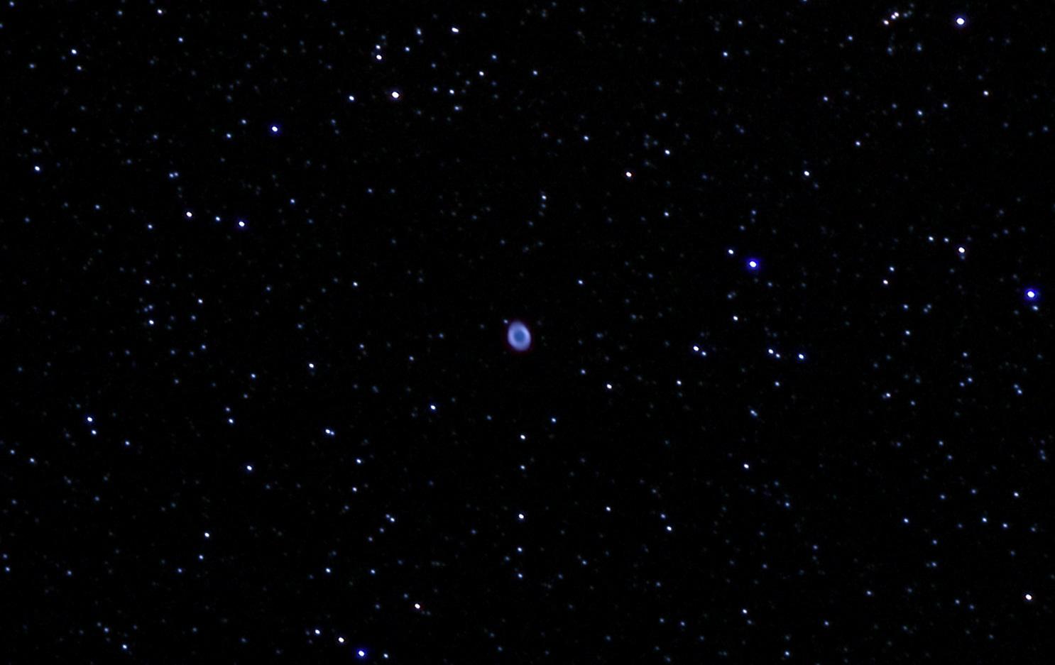

Bon voilà mes premiers résultats après quelques essais dans DSS et quelques traitement un peu hasardeux dans CS et IRIS
M57 :
Le résultat de 24 brutes de 10 secondes en JPG sans auto guidage et sans dark offset ou quoique se soit...

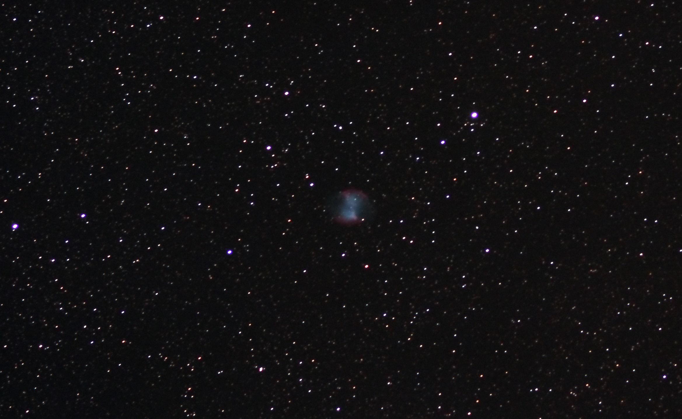

J'ai aussi tenté M27 lors de la même soirée en 16 x 10sec.

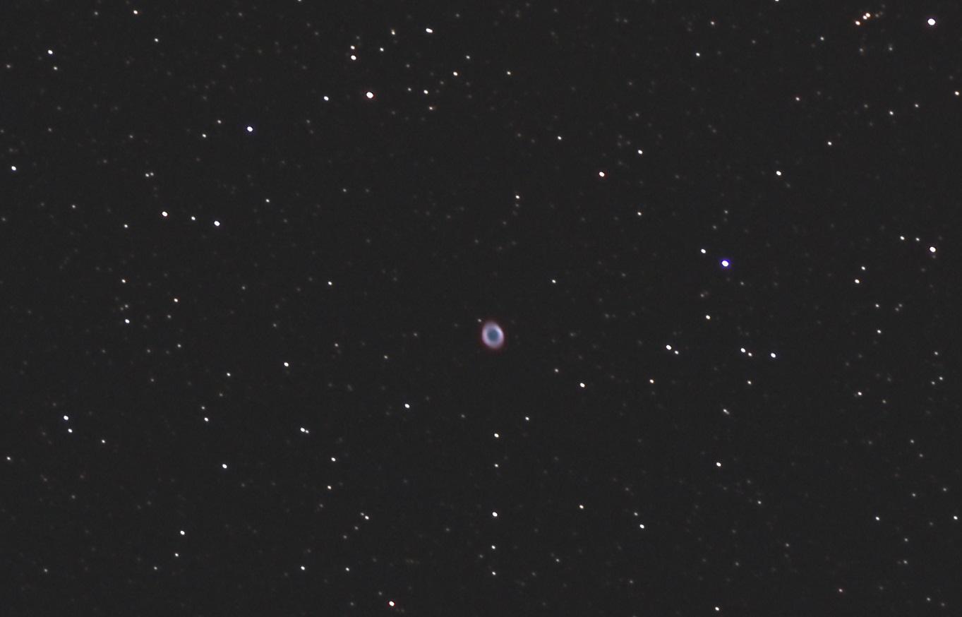

Une version de M57 un peu meilleure il me semble.
Cette fois je n'ai pas passé par CS mais j'ai simplement fait jouer avec IRIS les niveaux et la fameuse fonction "black"
Merci et bonne nuit.
Julien
ouha,pour des premiéres bravo.
Maintenant que tu sais empiler en plus les images,j'imagine ta joie.
En tout cas bravo pour le traitement,c'est déjà bien avec si peu d'expérience,ça areste trés estétique.
Astromicalement Roland
Ta dernière image de M57 est nettement plus équilibrée en couleur, bravo donc;..tu vois l'importance du traitement (et aussi le temps que ça peut prendre!). Je trouve aussi ta M27 très réussie...Comme tu fais des poses très courtes, n'hésite pas à les multiplier, au final tu n'auras pas plus de signal mais nettement moins de bruit.

Le traitement des images sorties de DSS n'est pas facile, surtout avec un APN défiltré. Rien que rétablir des couleurs équilibrées demande un peu d'expérience. Ici, c'est déjà très convainquant.
Avec une CGEM, la petite 80ED et les gros pixels du 1000d, il est certainement possible de faire des poses de 1 minute, peut-être même plus si tu appliques une PEC (vois le mode d'emploi de la monture).
