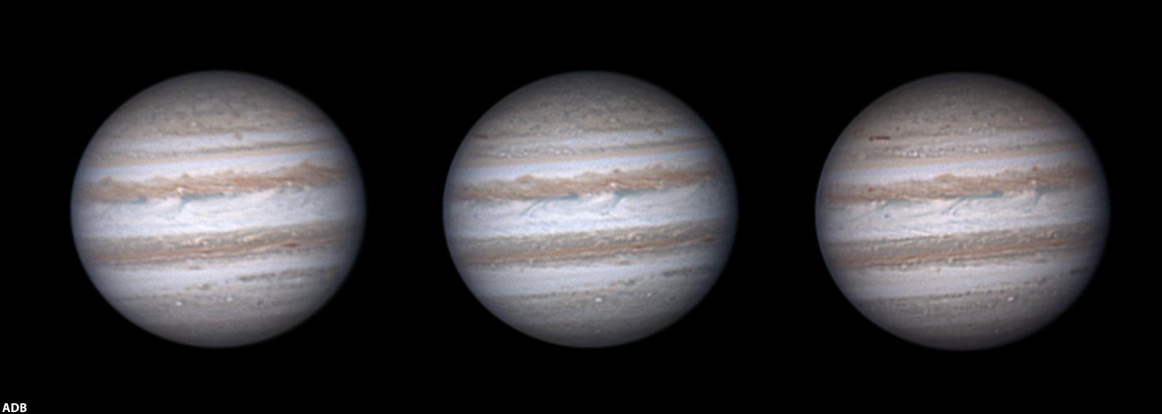

La bonne surprise du 04/12 : Jupiter au T300 + IMG132E couleur
Salut les amateurs de points brillants qui se déplacent par rapport aux étoiles !;)
Enfin une nuit qui ne s'est pas terminée en pitoyable fiasco... Les deux précédentes
étaient bien dégagées mais turbulence rédhibitoire, désespoir et abandon par KO. :b:
Cette nuit la transparence n'était par contre pas top (brume) et il y avait encore une
bonne dose de turbulence haute fréquence. Donc les images brutes manquaient vraiment de
'peps', c'était vraiment'mou du genou', pas de contraste. Au point que j'ai fini par
abandonner le tri visuel, infaisable (c'est rarissime), et à laisser mouliner tout seul. :be:
Sur plus de 30 captures je n'en ai gardé que 3, celles qui m'ont réservé une bonne
voire très bonne surprise : enfin quelque chose de montrable !
Donc une fois n'est pas coutume, pas de tri visuel, traitement en mode 'feignasse' :
tri auto direct avec Registax 5 (Lowest quality = 95%).
2700 images à 25 images/secondes, temps d'expo = 39 ms, Gain 90%.
Capture avec IMGVidéo132E en Avi.
Télescope Newton Orion Optics 300/1600 sur EQ-6, barlow 5x + caméra IMG132E couleur
(pas d'ADC et pas de dérotation sous WinJupos).
Images réduites à 80% de la taille d'acquisition. La première a été capturée à 2H16 HL, la seconde à 2H54 HL et la troisième à 3H27 (la meilleure):
Enfin quelque chose, ça n'était pas trop tôt ! :o
Albéric

c'est effectivement pas la meilleure mais il faut bien en garder de temps en temps, sauf à mettre son matos au feu :p
pourquoi pas d'ADC (et pourquoi coeur cramé), grosse flemme ++ ? :)
edit : et bravo de réussir à faire de l'astro et d'en faire partager les copains, pas fastoche en ce moment...

Bonjour Albéric
Enfin une bonne reprise. Bravo.
Comme d'habitude on peut encore pousser un petit peu plus les curseurs sur tes images pour plus de contraste et même si tu préfères un peu de soft, je conseille au copains de les mettre dans R6 (surtout la 3ème) et de faire l'essai.
Pour le tri visuel je t'avoue qu'en ces temps de disette astronomique, cause turbulence, j'ai fait quelques tests, après un premier tri avec PIPP je me suis tapé quelques centaines d'images lunaires à l'oeil mais cela n'a jamais pu être meilleur que la moulinette AS2 donc comme je ne suis pas trop masochiste, j'ai rapidement arrêté.:be: L'augmentation de la tailles des zones AP de 25 à 50 ou 75 par contre a permis de grignoter pas mal de détails comme expliqué par Pellier dans ce post http://www.webastro.net/forum/showthread.php?t=111643.
Bonne journée.
Luc;)
Modifié par CATLUC
Salut Albéric,
Je trouve tes images superbes avec beaucoup de petits spots visibles !!!
Je suis surpris de voir que tu n'utilises pas autostakert, pourquoi alors qu'il est meilleur que Registax ?
Belles images. Effectivement les conditions étaient bien, avec chez moi une transparence très moyenne mais c'était stable. Ca fait du bien après le mois de novembre catastrophique :(
Et peut-être encore une nuit sympa de vendredi à samedi ;)

Je vais reprendre le traitement de la dernière en faisant le tri manuel (jouable en réduisant l'image pour augmenter le conntraste des détails). ;)
Merci Jean Luc ! ;)

Tss, tss, tss, non Luc, trop contrasté, c'est vraiment moche. :be:
Autostakkert ne supporte pas les images en bitmap et en plus il est incapable d'ouvrir mes vidéos. :b::?:
Quand il sera mieux abouti, on verra mais je doute très très très fortement qu'il fasse mieux que Registax dans ces conditions particulières (image stable, sans déformation, mais turbu HF constante et très faible contraste + bruit). ;)

Ben pour moi ce sont de belles Juju par les temps qui courent ! J'ai essayé sur les 2 pauvres nuits dégagées de Décembre et je n'ai fait que de la M....
J'ai modifié la planche et modifié la dernière image pour limiter le quelques petites zones cramées. ;)
