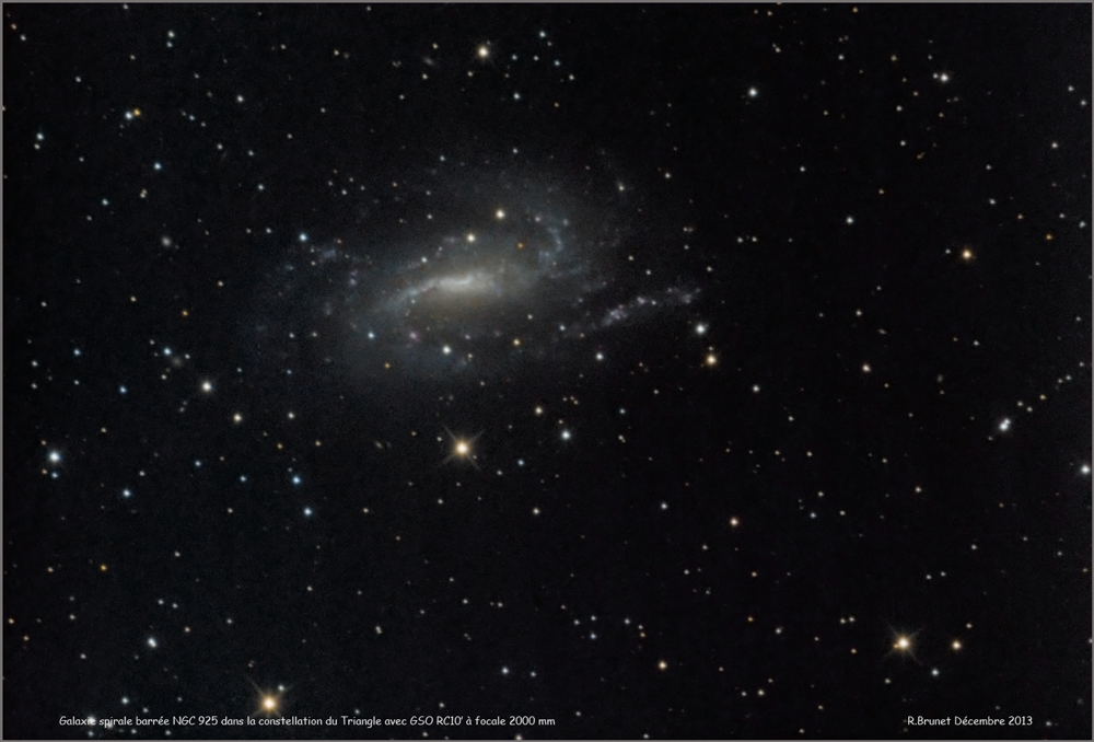

Deux prises de vues à focale 2000 mm pour clôturer l'année. Orientation fonction de l'étoile guide (selfguiding).
Galaxie spirale barrée dans le triangle. Faible et peu contrastée avec en plus du gradient et des étoiles d’après réveillon. Poses 3h en LRGB.

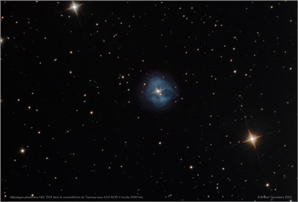

Nébuleuse planétaire NGC 1514 dans le Taureau. Poses 2h en LRGB

Belles images.
Par contre ton aigrette se dédouble sur la seconde. soucis de MAP et colim ?
Salut Régis
deux beaux objets
NGC 925 n'est pas des plus faciles et ton image montre bien sa nature tortueuse
NGC 1514 dans le Taureau (une jolie fleur dans une peau de vache :be:) est superbe, j'adore ses bleus
Une très belle clôture d'année 2013 !
Juste les aigrettes dans ngc1514 qui ne sont pas trop glop.

La faible galaxie est difficile à mettre en évidence. Tu obtiens un bon résultat. Ou en es tu avec le controle de ton miroir sans son barillet ?
La 1514 est toujours aussi plaisante à regarder.

Ngc 925 est pas trop mal en terme de résolution. Côté couleurs je la trouve un peu pâle. Un peu plus de saturation apporterait un petit plus.
La seconde image souffre d' une optique decollimatee, surprenant si ces deux images ont été faites dans la foulée (?)
