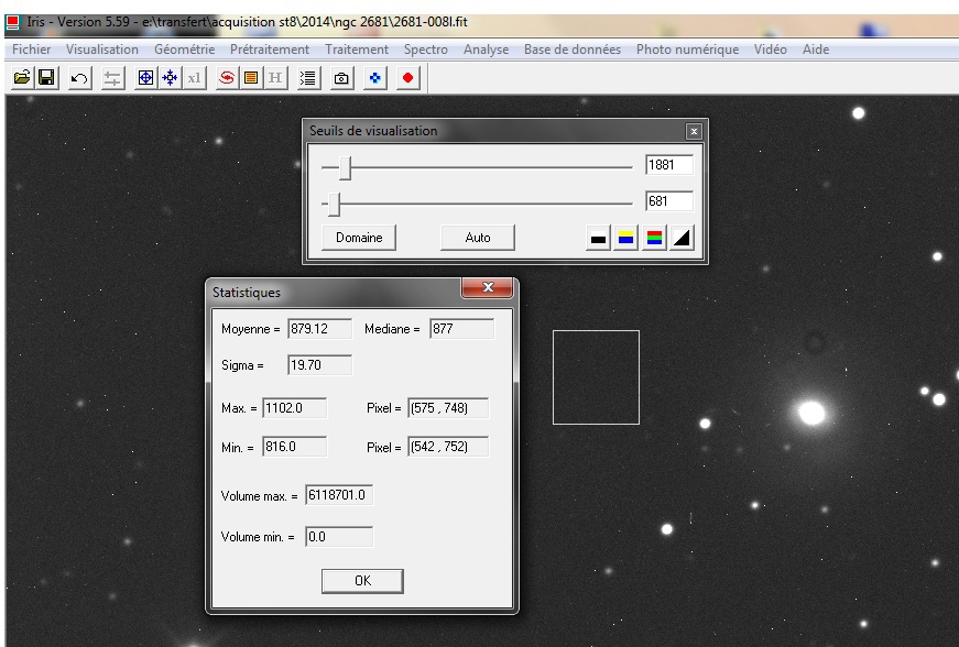

Pour faire plaisir à Christian et à Jean-Pierre qui recherchait un moyen d’améliorer "son fond de ciel", voici sur une image brute de 5 mn, non traitée et passée sous iris la valeur du sigma: ici 19,7;

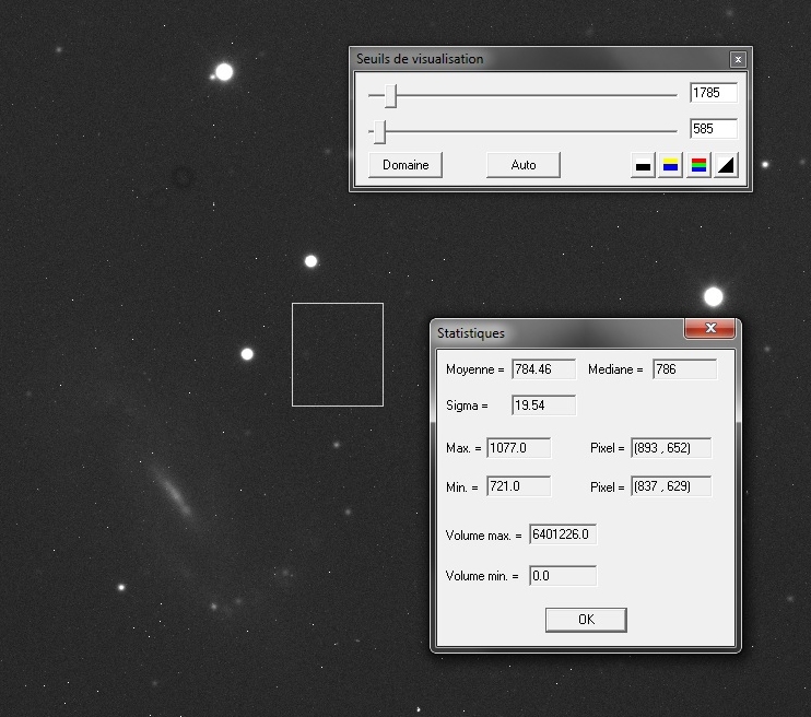

La seconde image est celle de NGC 3319, toujours dans la Grande Ourse; je n'ai pas souvent eu une galaxie aussi faiblarde à photographier; bon, j'aurais pu y passer dix fois plus de temps, mais quand il y a si peu de signal sur des poses de 5 mn ou même de 10 mn avec la ST8, on se dit "on la met dans la boite et on passe à autre chose...."
NGC 3319 est une spirale de classe SBC, mesure 6,1'*3,4' ; située à 38 Millions d'Al, sa magnitude est de 11,5;Sur l'échelle de brillance surfacique qui va de 1 (la + brillante) à 6 (la plus pâle), la première zone externe est à 4, et la plus externe à 6...
Il y a un bras de la galaxie qui semble passer devant les autres, avec un virage à 90°..
L'image réduite cliquable:
Il a fallu pas mal tirer sur les curseurs, oui je sais, faut pas trop, mais...
L'image d'une brute de 5 mn avec Iris:
Oui, un fond à 800 avec 5 mn de pose à F7.4 révéle un ciel bien noir chez toi.
L'inconvenient (si je puis dire..) d'un ciel noir c'est l'influence du bruit de lecture sur le bruit d'une unitaire (ici 5 mn). Le bruit de lecture doit représenter au maximum 1/4 du bruit sur unitaire (les Américains sont plus difficiles, ils tolérent 1/10 maxi..), sinon ça joue sur la détection finale. Tu peux avoir une idée du bruit de lecture avec Iris sur un offset unitaire de ta ST8 (petit rectangle sur l'image à différents endroits).
Dans ton cas je dirais que la pose unitaire n'est pas assez longue. Il faudrait viser un sigma de 30 environ (ici tu es à 19). Mais bon, tout cela c'est la theorie...

C'est vrai que pour la seconde tu aurais peut-être du allonger les prises
car avec un sigma à 19,tu perds peut-être un peu de signal.
Si je fais 18poses de 5mn,je n'aurais ici qu'une moitié d'étoile,arrrrgh!!;)
