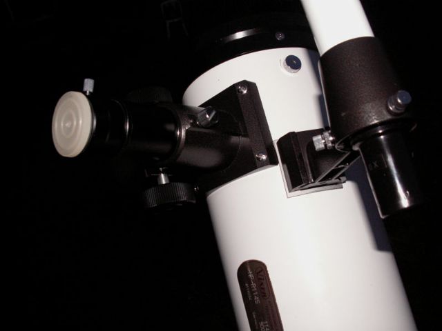

Salut Onigiri !
Quel sorte de porte oculaire as tu ? Si c'est comme ici il y a de grandes chances que tu sois en 24.5mm. Il me semble que ton modèle a un comme ça mais c'est pas 100% sûr :
Si c'est une version avec le porte oculaire à translation, c'est peut être en 24.5 aussi mais y'a surement moyen de remplacer le petit tube à visser par un 31.75. J'en avais vu dans le destockage du magasin Optique Unterlinden, le destock est fini mais ça couterai rien de leur demander si ça irai et s'ils en avaient pas encore un sous le coude (sinon voir ici http://www.baader-planetarium.fr/index_produit.php?article_numero=2049&ssfamille_numero=32).
Le porte oculaire à translation (ici c'est sur un 130, les photo de ces versions ne courrent pas les rues...) :
Si tu restes contraint au 24.5 faudrai essayer de trouver des orthoscopiques d'époque, c'est le meilleur choix. Ca ira entre 20 et 40 euro pièce. Faudra oublier les grands champ...
Surtout oublier les raccords pour passer du 24.5 au 31.75 et qui génèrent trop de chemin optique, la mise au point devenant impossible sauf dans de rares cas de figure.
Modifié par popov
