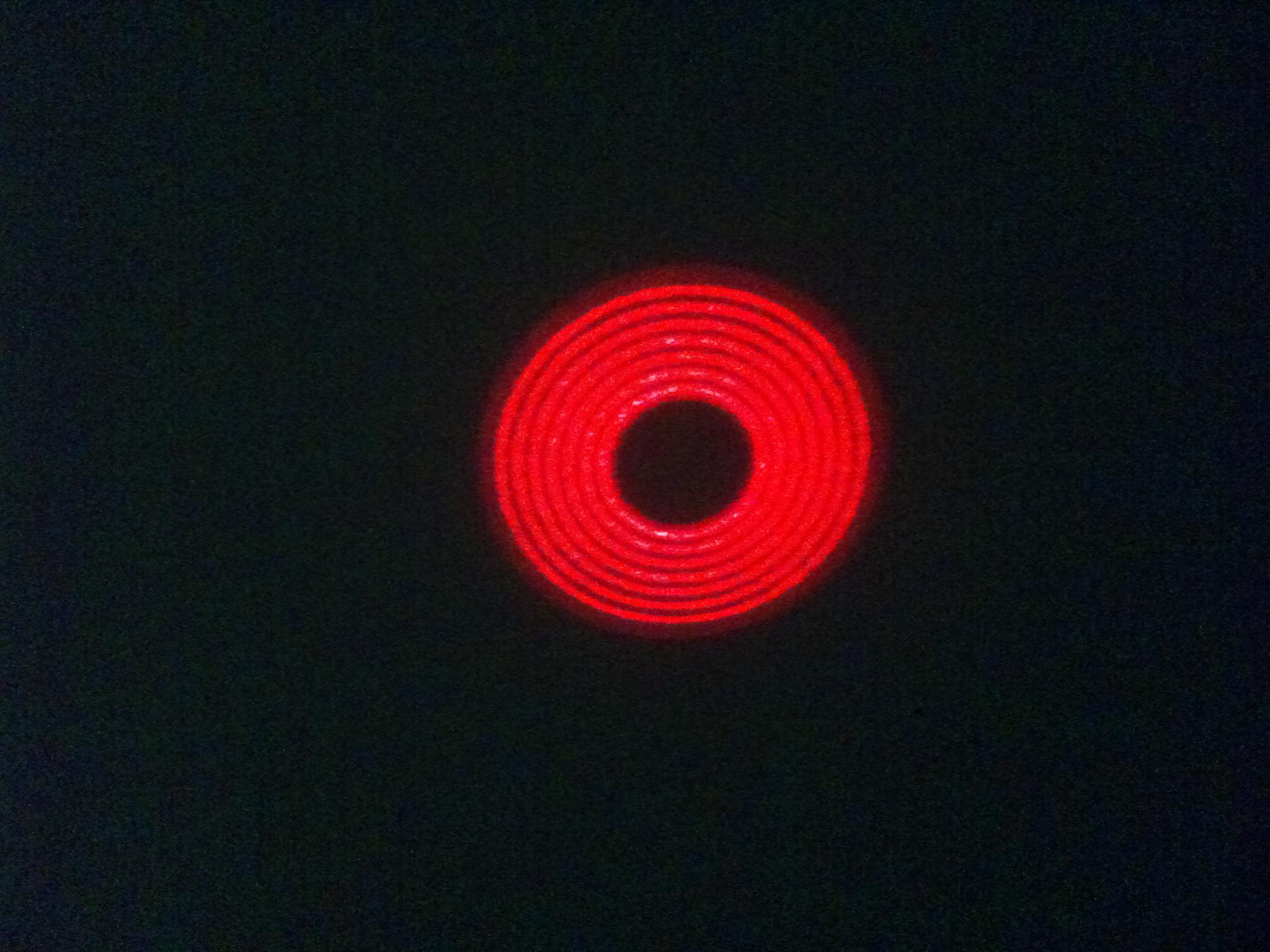

Pour donner une idée, ci dessous une image faite avec la mire circulaire du howie glatter. (Ici c'est la sortie d'un Mak Newton projetée au plafond.) ça permet de bien tout center. Cette mire circulaire est plutôt faite pour les Cassegrains avec F/D au dessus de 5.6, mais en mode Newton tu peux ajouter une barlow pour augmenter le diamètre des cercles si besoin (sinon Howie fait aussi une mire pour Newton avec un quadrillage et une autre mixte avec cercles et quadrillage.)
C'est pas hors de prix : 150 USD le laser standard rouge 2" ou le bi-coulant 2"/1.15" et 115 usd le 1.15". la mire (i.e. "concentric circles attachement") coûte 35 USD.
On peut aussi remplacer la mire par une barlow vissante pour faire un laser barlowté classique, seulement 35 usd
http://www.collimator.com/
edit : précision importante : c'est de la super qualité : laser parfaitement collimaté d'origine, usinage très bien fait.
Modifié par olivdeso
Il y a trois minuscules vis à 120° pour la collimation du collimateur. Elles sont cachées sous des 'bouchons'. Mais pour un usage normal, en tout cas sur un Newton, c'est inutile.
La tache projetée est un peu grosse après avoir traversé mon correcteur de coma, c'est le seul reproche que je lui fais. Et après réglage de mon tube f/5 juste avec ça, c'est assez bon pour que la déformation des étoiles soit bien centrée sur mes photos, donc ça marche. ;)
