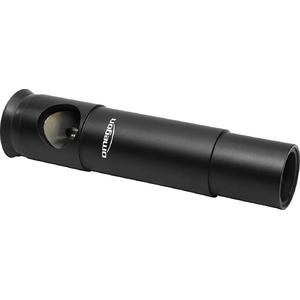

J'envisage donc d'acheter un Cheshire qui m'a l'air d'être le meilleur outil pour la collimation, de ce que j'ai compris de vos tutoriels, et en plus très abordable niveau prix.
(http://www.astroshop.de/fr/oculaires-de-collimation/omegon-oculaire-de-collimation/p,33141#tab_bar_0_select)
Voila ce que j'ai trouvé sur astroshop.

Tu t'es choisi un très bon outil
Il me semble que les Skywatcher soient déjà équipés d'un œillet.
Non, on ne retire pas l’œillet après la collim, il reste à vie.

Dans tous les cas c'est utile de savoir où est le milieu du miroir primaire. Le cheshire a une croisée de fils qui pemettent de bien centrer
Tu peux pas retirer l'oeillet sinon tu dois démonter et tu perdras ton bel alignement ! L'oeillet ne gène pas, il est dans l'ombre du miroir secondaire

Oui, le cheshire long serait également utile sur ton 150/750.

Règles juste au cheshire, tu auras de bonnes images sans perdre un précieux soir de ciel en vain.
Il y'a la théorie et il y'a la pratique.
Le fait est qu'à tenter de régler un 114 ou un 130 sur étoiles on devient dingue pour rien et que c'est à mon avis encore plus utopique que le pointage aux coordonnées sur EQ2 ou EQ1.
Tu as repéré un très bon cheshire, ça suffira :beer:

Oui mais Pedro veut un outil de collim et il en a trouvé un bon vendu à un tarif raisonnable, pourquoi l'en dissuader alors que c'est utile.
Foosuya qui ne cherche pas d'outil de collim et n'a pas prévu de budget pour ça jugera peut être suffisant de se fabriquer un oeilleton.

Pedro et Foosuya, n'hésitez pas à nous faire des retours sur vos oculaires / cheshire ;)
