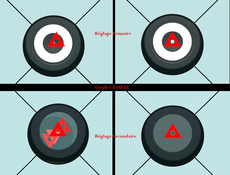

Hello,
Mon miroir primaire ASA est marqué d'origine par un triangle en son centre.
La méthode avec les outils CATSEYE se fait de manière itérative. Cheshire pour le primaire, Autocollimator (avec les reflets d'erreurs du secondaire) pour le secondaire.
Un coup de Cheshire, puis Autocollimator, puis re-Cheshire......etc. La première fois tu y passes quelques minutes, mais après tu fais tes collim en 5min.
L'ASA a une bonne mécanique, le primaire je le vérifie à chaque fois, il a pas bougé depuis 2007. Je fignole surtout le secondaire désormais avec l'Autocollimator.
En tout cas c'est super efficace et c'est un bon investissement pour le long terme si on reste en Newton.

Oui en gros 2 solutions avec ces outils de qualité: (ça vaut vraiment le coup, du temps de gagné pour l'imagerie)
Première étape : dans les 2 cas il faut un oeilleton ou mieux un cheshire pour régler le secondaire en hauteur et en rotation -> le Teletube XLS de catseye est top (en plus de l'oeilleton, on a la fonction cheshire pour le primaire
Ensuite tu as 2 possibilités :
- soit tu finis par le secondaire et dans ce cas le catseye est top (méthode décrite ci dessus)
- soit tu finis par le primaire est dans ce cas un laser barlowté de qualité comme le Howie glatter est top aussi.
à noter que pour quelques euros de plus tu peux acheter des mires qui vont se fixer sur le Howie glatter et qui vont projeter des figures (un quadrillage sur les newton) qui vont permettre de bien positionner le secondaire.
C'est clair. Je me sépare plus de ces outils. Collimater un Newt, j'avais jamais fais avant l'ASA. Au moins avec le CATSEYE, c'est un "soucis" en moins à gérer en CCD.

Je rejoins totalement ce que tu dis. Après tout dépend de ce que le gars veut en résultat.
Avant d'acheter mon kit CATSEYE pour l'ASA, on m'avait prêté un Cheshire tout simple acheté en Angleterre. J'ai passé 2 nuits de merde a essayer de collimater l'ASA correctement......... J'ai finalement abandonné. Moi aussi cela m'embêtait de mettre $230 dans un tel kit.
Au bout du compte, je me suis résolu à commander le kit CATSEYE. Et là Oh miracle ! Bon cela ne s'est pas fait en un coup de baguette magique, la première fois j'y ai passé du temps pour bien régler le primaire, puis le secondaire et bien me servir du kit de collim. Après et depuis ce n'est que du bonheur. Avec la bonne mécanique de l'ASA, il n'y a que des petites retouches au secondaire à faire avant chaque nuit CCD.
Je collimate le tube sur la table de la salle à manger et j'installe sur la TITAN. Aucun problème.
Pour répondre à Leimury : OUI le kit CATSEYE est précis sinon il y a belle lurette que je ne l'aurais plus utilisé.
Après, comme ont dis Oliv et Lassilla, il faut savoir ce que l'on veut. Il ne s'agit pas de faire plus blanc que blanc, mais d'avoir un excellent réglage pour que le télescope donne des résultats à la hauteur de ce qu'il doit donner et surtout en astrophoto. Le kit est pas donné mais s'il investit plus tard dans un Newton plus conséquent, le kit resservira.
Dans le cas de l'ASA, ma plus grosse erreur a été de croire qu'un simple Cheshire à €25 suffirait à collimater cet engin et d'obtenir l'image parfaite. Le CATSEYE m'a permit et me permet encore aujourd'hui, en 5min. de collim, d'obtenir des images CCD qui ne souffrent pas d'une mauvaise collimation. Ce qui me permet d'approfondir d'autres points de réglage lors de mes nuits CCD, comme la mise au point ou l'autoguidage.
Après notre ami va adapter en fonction de son budget et/ou des ses exigences et de ce qu'il veut faire à l'avenir.

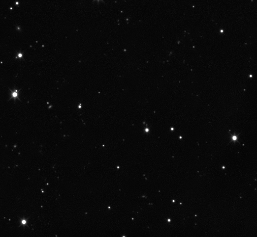

  olivdeso a dit :
Et j'attends la NGC4565 en cours de travail...c
Tiens voici un des bords extrêmes de l'image NGC4565 non recadrée, ASA collimaté avec le CATSEYE sur la table de la salle à manger avant montage sur la TITAN. La MAP a été faite au préalable sur une étoilé brillante en utilisant la méthode par diffraction bénéficiant de l'araignée du Newt :
A++++++++++++
