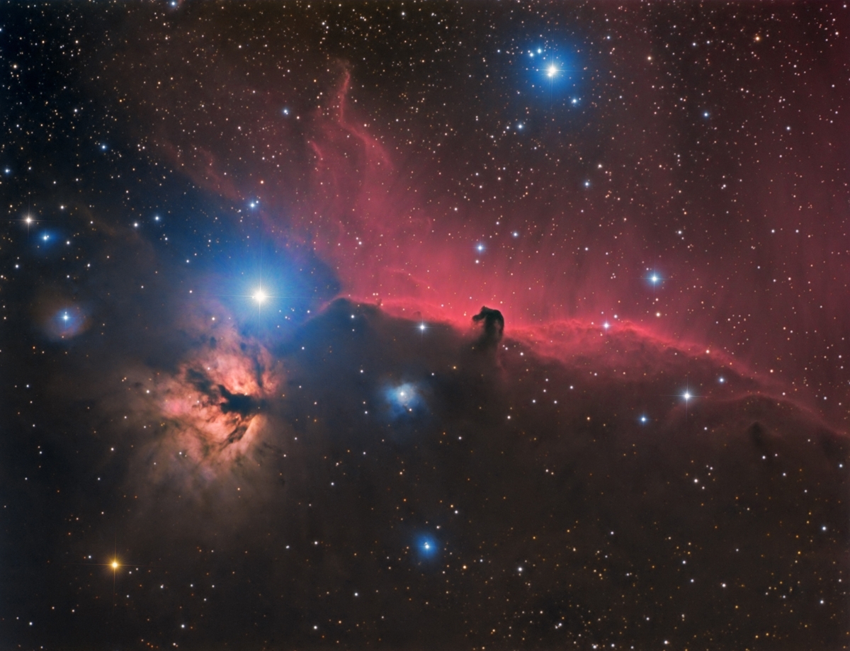

Bonjour à tous.
Il fait beau et les nuits astronomiques sont nombreuses !
Je vous présente la magnifique nébuleuse obscure de la tête de cheval accompagné de sa flamme.
Les temps de poses:
HA : 33x600s
Rouge : 5x600s
Vert : 6x600s
Bleu : 6x600s
Voici la full: http://www.astrobin.com/full/82104/0/

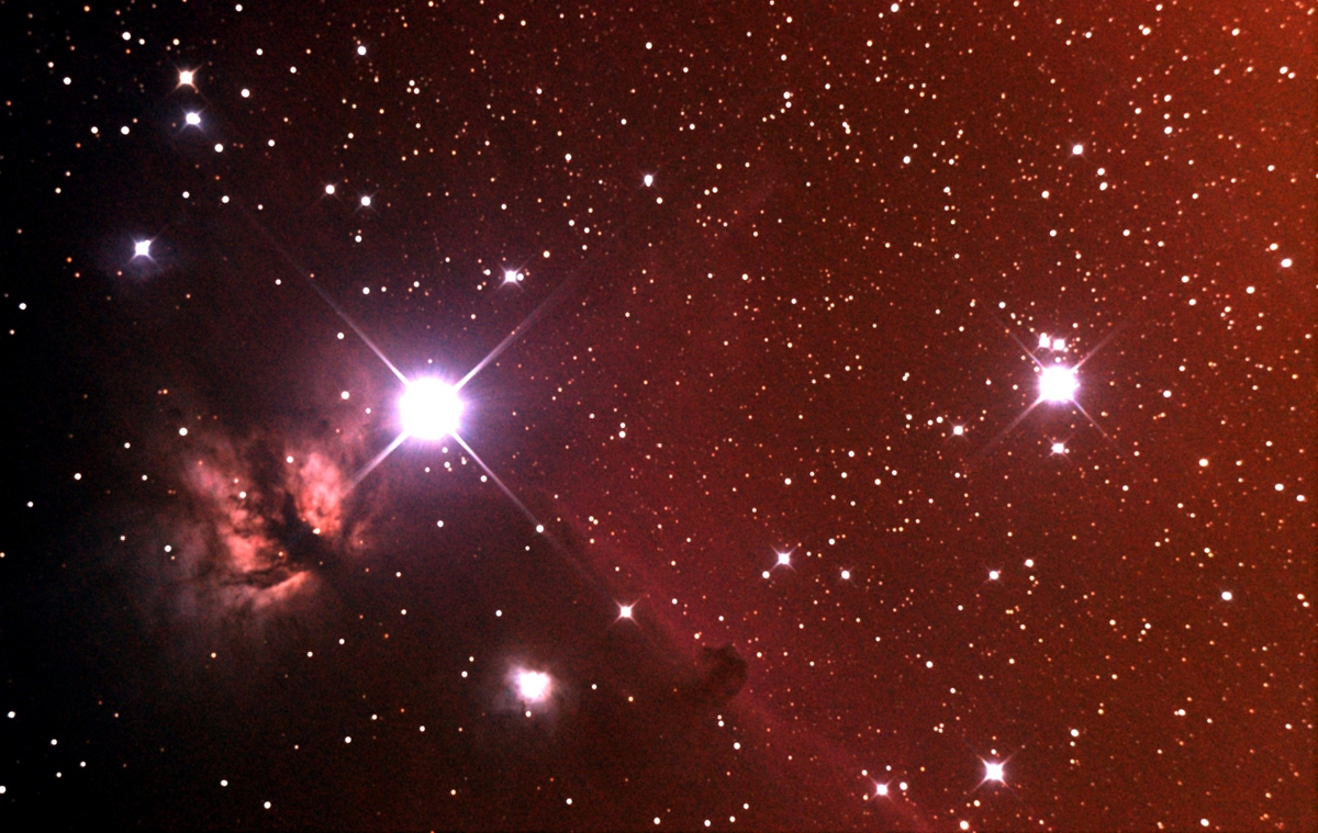

Je n'avais pas refait cet objet depuis presque 2 ans maintenant c'est pour ça que je vous post l'ancienne version pour comparer un peu, ça fait toujours plaisir de revoir les débuts :) .

Bonjour.
Très très belle image.
Je ne peux malheureusement pas la regarder vraiment en détails sur l'iPhone mais elle a vraiment l'air superbe.
Jeremy
ARGH Mais c'est une tuerie !!! :wub:
Quel gape entre ta première et cette mise à jour! On distingue bien l'étoile double ainsi que la petite corne sur le museau du canasson. Chapeau bas l'artiste :wub:
orel
Merci Jeremy et Orel :) .
jpetit, thromat: merci à vous, c'est vrai j'ai complétement oublié ce détail. La dernière est faite avec une 383L+ et une fsq106 sur eq6 alors que la première c'était avec mon nikon d7000 et le 150/750 sur neq5. :be:
Merci bradisback, ce n'est jamais simple avec les couleurs, je suis content que ça te plaise.
astro89: Le 7 j'ai fait du HA dessus donc même avec la lune aucun problème et j'ai fait les couleurs le 6 (j'avais du gradient en effet), merci de ton passage.
Merci bien Christophe, lgt150 et patrice.
Bonne fin de journée :cool:
Je suis retourné sur ton image et je pense que tu gagnerais à augmenter un poil la netteté (par ATWT par ex) le rendu est un tout petit peu trop mollasson et tu as de la marge à ce niveau ;)
