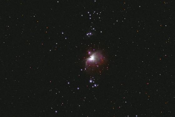

Voici une photo brut d'orion prise en parallèle de mon telescope
Canon 600D, objectif olympus zuiko F/D=4 200mm (prise à pleine ouverture)
temps de pose : 1min
800 asa
5600k° de WB
Pourriez vous m'expliquer à quoi son dû ces halos magenta/violet autour des étoiles? Et comment éviter ça? est ce un problème de qualité optique? faut il que je ferme le diaph (5.6) y a t il un moyen de le supprimer dans photoshop?
Merci d'avance pour votre aide

Je n'arrive pas à l'ouvrir mais à priori si tu as pris la photo à pleine ouverture c'est normal, c'est du chromatisme et de la coma: http://www.webastro.net/forum/showthread.php?t=93195
Il faut fermer le diaphragme et éventuellement on peut diminuer le halo avec l'outil teinte/saturation dans PhotoShop. Attention, il faut modifier uniquement la teinte qui déborde, le magenta ou le bleu.

oui c'est un sacré résidu chromatique de l'objectif... c'est un apo :?:
en fermant le diaph ça va le réduire mais vu le niveau de chromatisme il va falloir beauuuuucoup fermer pour ne plus avoir ce halo.
la solution radicale c'est de changer d'optique. de ce point de vue les téléobjectifs a miroir sont bien plus propres
sinon toshop peut éventuellement l'améliorer si ton objectif est dans une base de donnée de correction mais vu l'ampleur des dégâts la correction sera très partielle.
tu peux aussi filtrer en amont avec un filtre jaune pleine ouverture ou en aval avec un eos clip CLS qui va modifier la balance des couleurs

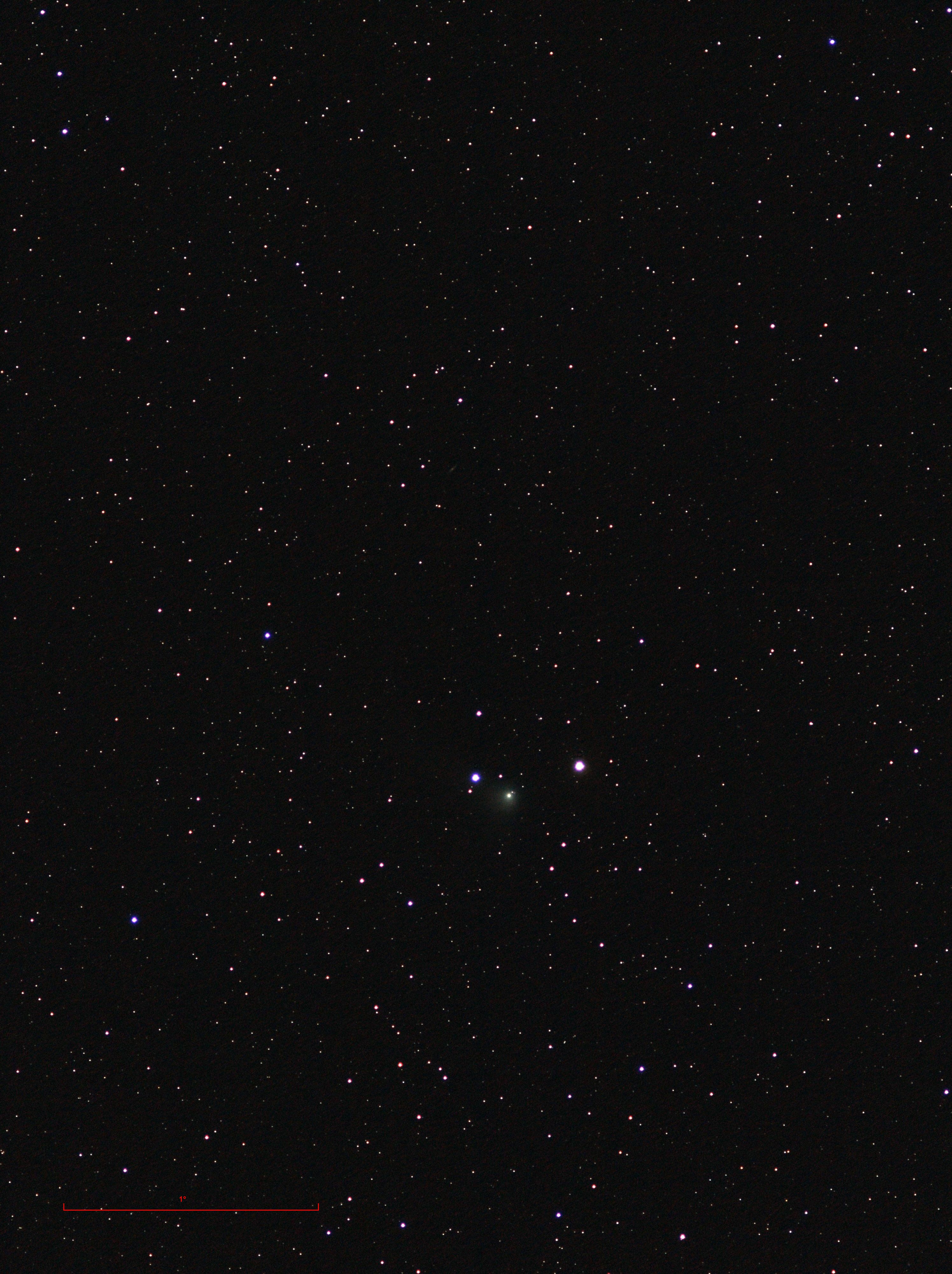

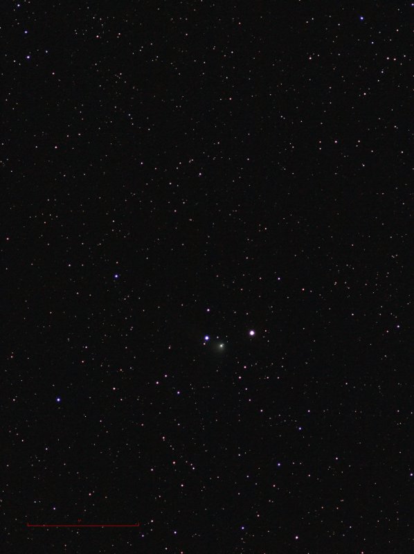

Un exemple avec le 200 quand même (comète C/2009 P1):
Monture EQ-2. Boitier Olympus E-620. Objectif OM f=200 mm d=f/4,0@4,0. ISO 800. 11x1 mn. Traitement Iris.
Pleine résolution (3 Mo).

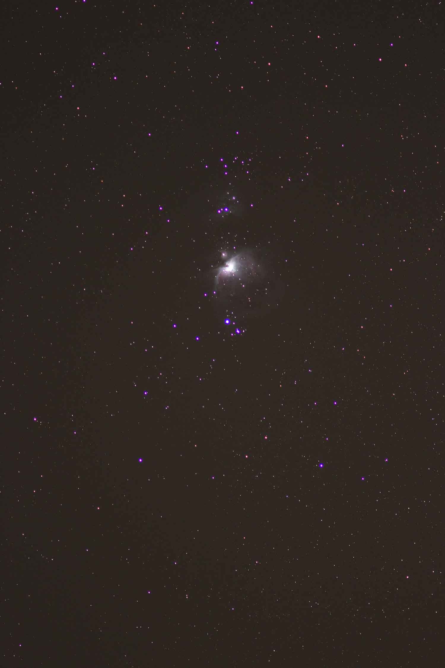

Voila le résultat du traitement avec vos conseils:
J'ai tout fait sur photoshop (pretraitement, niveau, curve, balance des couleurs et teinte et satu selective)
canon 600d , Zuiko om 200mm ouvert à 4 (max)
La lune était présente en croissant
6x1min à 800 asa pour les bras de la nébuleuse
et 1 x 1min à 400asa pour le coeur
6 darks
je n'ai pas fait offset ni de flat
Il y a encore quelques aberrations chromatiques.
prochain étape: un shoot à 5.6 avec offsett et flat
merci beaucoup pour les excellents conseils!
si vous avez des remarques ou d'autres conseils, je suis preneur ;)
Greg

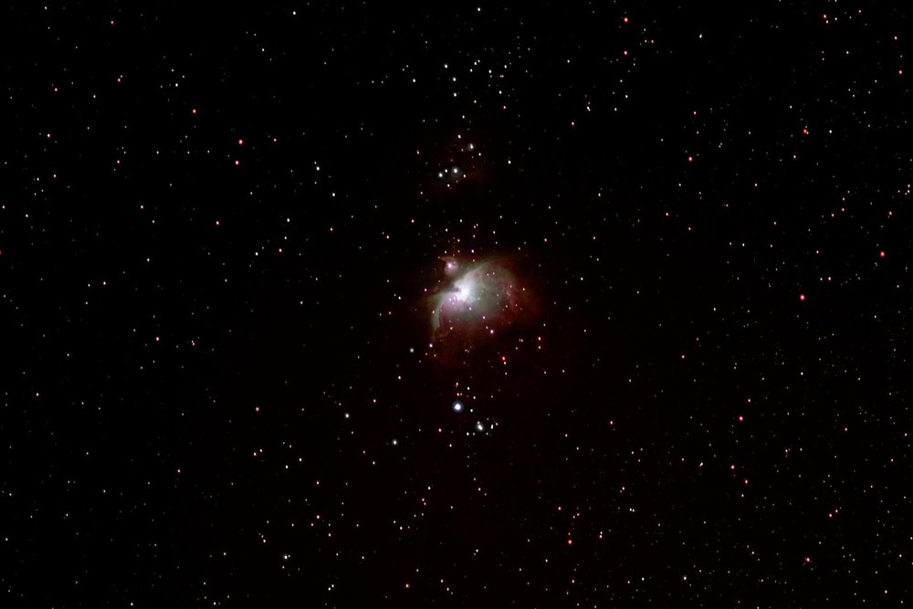

Je ne suis pas spécialiste, mais je pense que dans un premier temps tu peux diminuer le rouge qui est trop dominant, la photo aura un teinte plus naturelle et jolie.
Voir éventuellement à calibrer l'écran de ton ordinateur.
Cordialement
Voila
j'ai enlevé un peu de magenta sur les étoiles, et du rouge sur l'image global (teinte moyenne et hightlight) en montant également un peu les verts

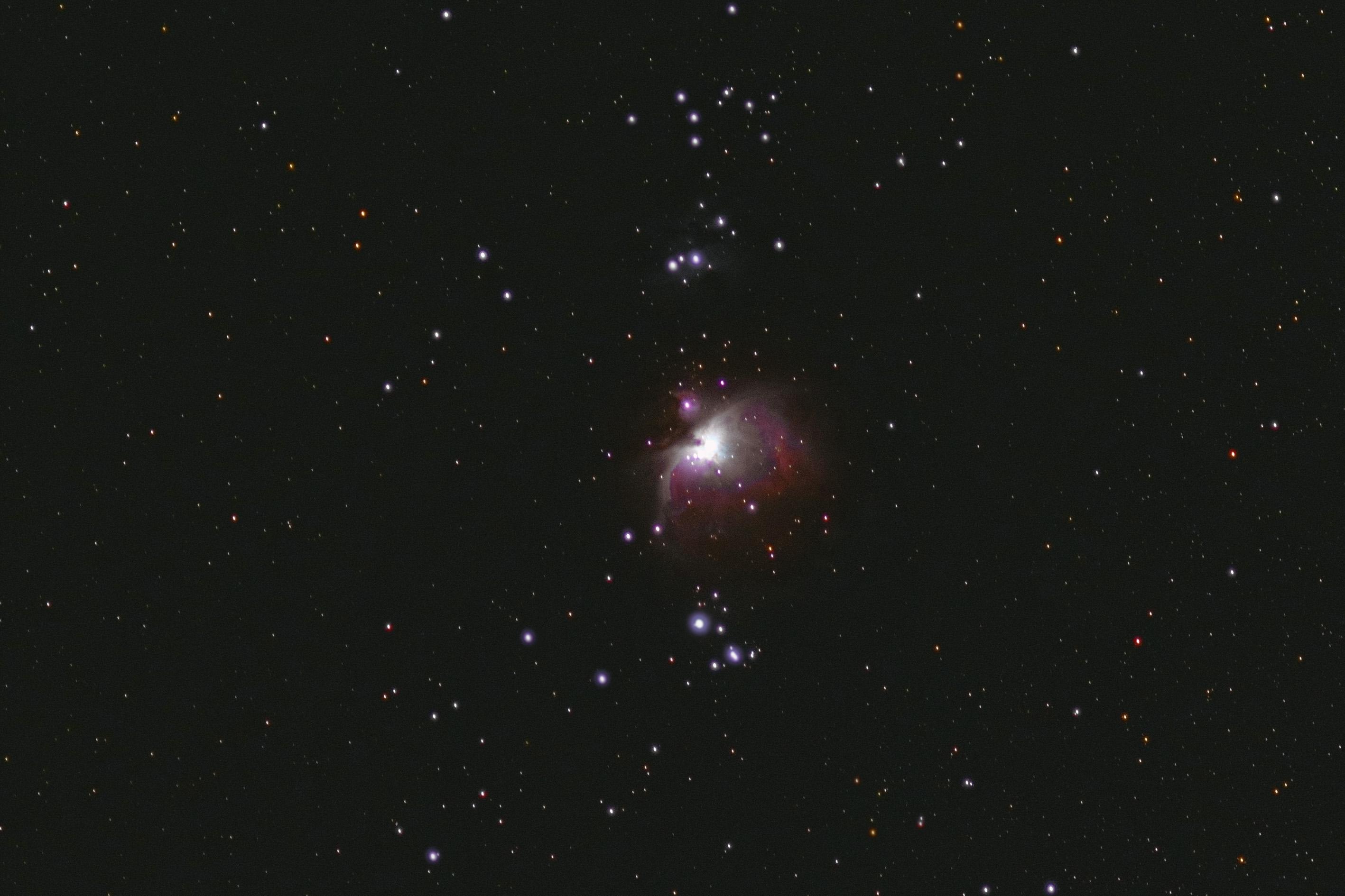

Toujours un peu trop de rouge à mon avis,
Il y a également un problème d'allongement des étoiles dans un sens, problème de suivi de la monture ou de mise en station
Une petite reprise rapide sous toshop, en particulier la saturation:
Pour la saturation sélective, voici l'astuce: il faut définir une plage de couleurs exacte en bougeant les 'pavés' dans la barre chromatique au dessous du dialogue. Ensuite on réduit la luminosité et/ou la saturation de cette couleur. Exemple pour des halos bleus:

Regarde le fond de ciel, il est 'plat', tout noir comme si tu avais fait une commande 'black' dans Iris!
Essaie de refaire l'empilement, cette fois en ajoutant des offset (11 poses dans le noir à 1/1000sec) et des flats (11 poses avec le même IS que les images, le même diaph et la vitesse d'obturation réglée pour avoir une image grise). Pour les flats la couleur importe peu, tu peux les faire sur le ciel bleu ou simplement tenir une feuille blanche devant l'objectif.
Regarde dans la FAQ de DSS, c'est très bien expliqué: http://deepskystacker.free.fr/french/faq.htm#lightdarkflatoffset
Après le pré-traitement, tu fais les niveaux dans PS comme expliqué dans le tuto, en laissant le fond de ciel à 30/30/30. Tu verras, c'est nettement mieux. :)
24457-1394664513.jpg"]24457-1394664513.jpg[/url]
Pour ce dernier traitement, j'ai suivi les conseils de OrionRider et les tutos que tu m'as donné...
Tu as raison c'est nettement mieux avec ce fond de ciel (je l'ai mis à 25)
Le coup du flou gaussien sur le calque couleur c'est Top! Et le gradient, c'est génial.
