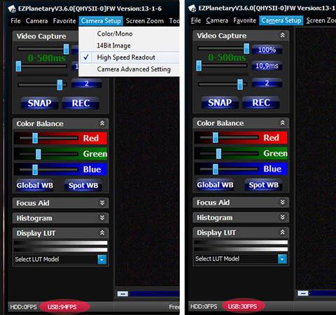

Pour info, je viens de tester les captures avec la QHY5L-IIc. Je ne l'avais pas encore fait car elle me sert à l'autoguidage.
PC portable i7 @ 2,3GHz, 8GB RAM, carte NvidiaGF630m, SSD 128GB, Win7 SP1 64bits.
La Cam est connectée sur un 'Hub' USB2, lui-même sur port USB3 du PC (pas de port USB2 de ce côté du PC). Elle est à ±5m du PC (poste fixe), après 3 allonges USB2, pas vraiment idéal...
J'ai essayé en connectant un boîtier GPUSB et un disque dur sur le même 'hub', ça ne change rien aux fps.
En 640px puis en 1280px, 94FPS et 30FPS (High Speed, color), enregistrement en AVI:

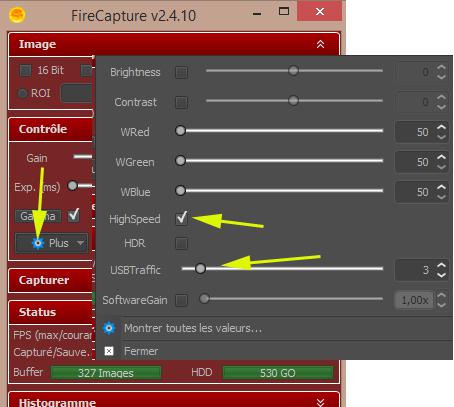

Dans fire capture, il y a bien une option à changer quelque par pour passer de 15 à 30 fps, par contre je ne sais plus où, c'est pas évident et je ne l'ai pas sous la main...
Je viens de trouver grâce à une ancienne intervention de Patry.
C'est là :
On va dans Contrôle, puis il faut cliquer sur la petite roue bleue (pas sur le triangle à droite de Plus).
On active alors le Highspeed en cochant la case puis on affine le trafic USB en jouant avec le curseur.
