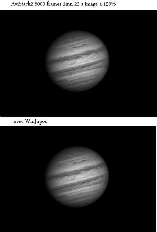

la question du jour :be:
quelle efficacité pour les flats et darks sur un .ser qui a subi une dérotation ?
Winjupos décale les défauts en même temps que les frames non?

Pour le traitement planétaire... ben j'y connais absolument rien :D donc pour moi les 2 sont bien, j'y vois autant de détails si ce n'est que la non-dérotatée est plus contrastée me semble-t-il que la dérotatée...

Aucun avis non plus, mais juste pour dire qu'elle est sacrément chouette cette Jupiter....

effectivement cela ne semble pas changer grand chose, peut-être les formations polaires un peu plus fines
je me demande à partir de quelle durée il est nécessaire de Winjupper?
Salut Gérard !,
Les flats et les darks sont traité à chaque image non?
Donc dérotation ou pas le pré-traitement est sur chaque image.

A mon avis, la dérotation suffit, les darks et flats risquent de rajouter du bruit
par exemple le cas du pixel chaud (je dis ça comme ça, je n'ai jamais testé en pratique)
Ou alors il faudrait faire dans l'autre sens. dark et flat puis dérotation (enfin si c'est possible)

Je ne sais pas comment fonctionnent les darks/flats dans ces deux logiciels mais s'ils ne sont pas appliqués aux images brutes avant toute manipulation c'est complètement con, donc j'imagine qu'ils le font dans le bon ordre...
Concernant la dérotation, plus que le nombre d'images c'est la durée du film qu'il faudrait connaitre. Si c'est moins de 2mn ça ne changera rien du tout par rapport à un empilage multipoint. Fais un gif pour montrer la comparaison.
Je trouve les 2 traitements se valent, 8000images t'es pas allé de main morte!

plus simplement, je vais mettre un coup d'air sec sur le capteur et dorénavant, lorsque j'aurais envie d'éternuer, je tournerai la tête :be:
