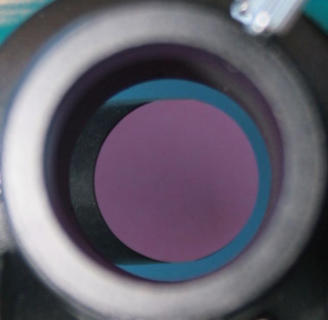

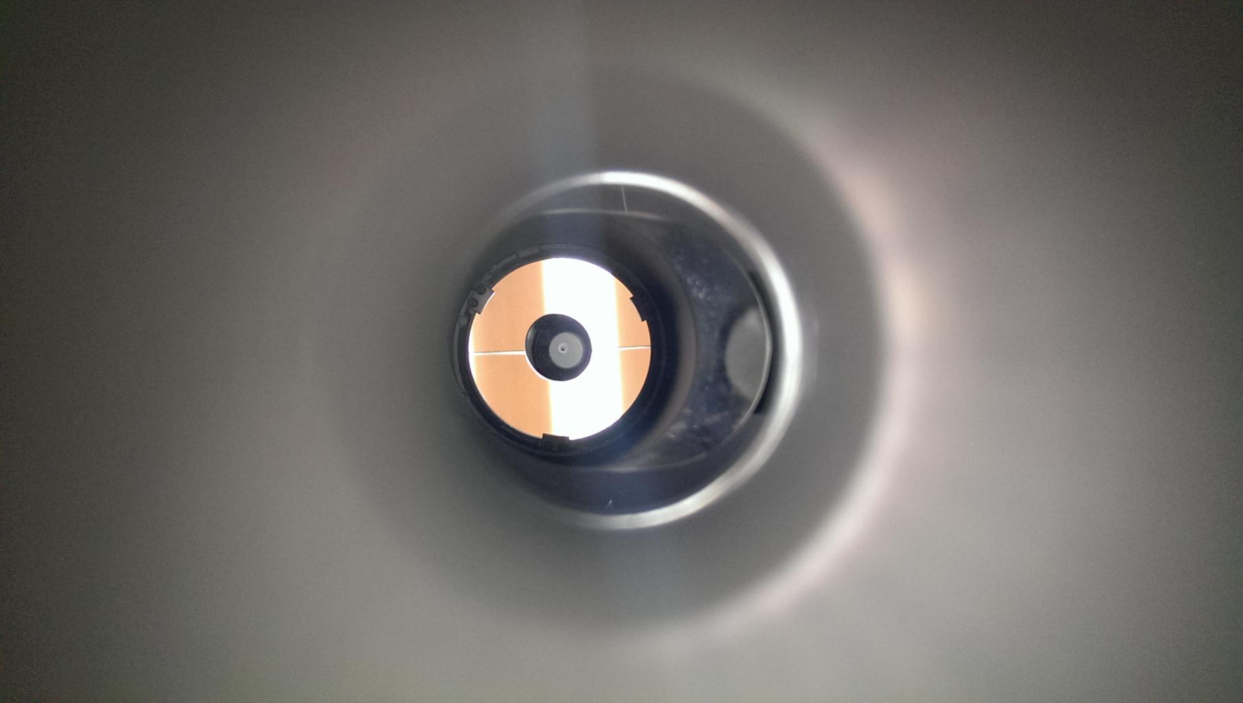

En gros, je ne vois pas la totalité du contour du primaire. De plus, je n'arrive pas a faire en sorte que le secondaire soit rond et centré comme il faut.
Voici le mieux (ou plutot moins pire) que j'ai réussi a faire :
http://www.webastro.net/forum/attachment.php?attachmentid=25483&stc=1&d=1395687061
Donc fait au cheshire. La pour le coup j'appelle carrément au secours car il y a un petit rassemblement ce week end, et si j'y vais comme ça ba... sniff!!! :rolleyes:

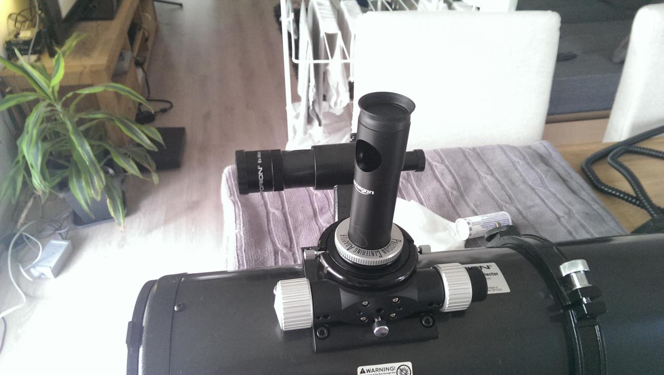

- tu as un Orion 150/750 de chez OU, c'est ça? A en juger cette photo:
http://www.webastro.net/forum/attachment.php?attachmentid=24998&stc=1&d=1390498907
, il se pourrait que le secondaire nécessite une petite rotation ... mais va savoir ... effet de perspective?

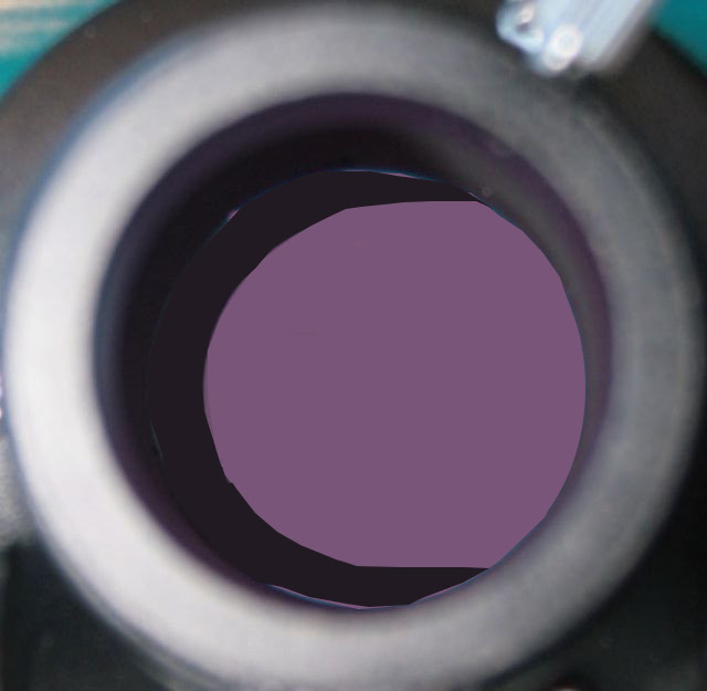

Pour illustrer :
http://pascalp2.free.fr/images/1astro/secondaire/miroir_secondaire_couleur_IMG_1735_cut_640.jpg
Je dirais que la partie rose ne m'est pas visible entièrement via le cheshire. Et que la partie foncée, à gauche du secondaire, est disproportionné et je ne vois pas le bleu, un peu comme ça :

Si tu n'essaies de régler qu'à coup de vis tu ne peux pas y arriver.
As tu essayé de faire pivoter le secondaire ?
Le pivot du secondaire fait aussi partie du réglage.
Sur ta photo je vois un défaut d'assiette et un pivot de secondaire à faire.
Oui, le cheshire est trop long pour que tu aies tout le contour du primaire.
Ton secondaire est vraiment trop de traviole. La bride qu'on voit à droite et la courbure me laissent penser que tu peux sans problème voir tout le contour du primaire quand ton secondaire est bien réglé.
Le secondaire parfaitement rond ?
Inutilisable car la tranche du secondaire fait qu'on est un peu victime d'une illusion d'optique qui fait que tu as plus de chances de le mettre de traviolle si tu l'utilises.
La grosse difficulté avec le secondaire c'est qu'en fait il y'a deux réglages:
La position ET l'orientation.
Le gros problème c'est de séparer les réglages sinon on en vient jamais à bout ou on ne comprendra pas pourquoi l'oeilleton et le cheshire ne sont pas d'accord.
Au cheshire ou au laser tu ne peux régler que l'orientation (centre de l'oeillet ?)
Puis à l'oeilleton tu vérifies la position (tout le contour ?)
Je dis oeilleton mais tu peux très bien utiliser ton cheshire mais dans ce cas tu oublies le réticule et tu ne regardes que l'ensemble du primaire.
Quand tu règles l'orientation (contrôle au cheshire ou au laser par l'ouverture):
Tu ne fais que deux mouvements et surtout aucun autre !
Pivoter le secondaire
Incliner plus ou moins vers le PO (envoies une photo de ton araignée à l'ouverture du tube, PO à droite)
et là tu verras qu'il est vraiment très facile d'avoir l'oeillet sur le réticule.
Quand tu règles la position (oeilleton: tout le primaire ?)
Tu ne fais surtout pas pivoter le secondaire, tu utilises les trois vis de réglage et la centrale pour descendre ou remonter
Dans ce cas il faut serrer ou desserrer les trois exactement de la même façon (quart de tour, demi tour,n tour...)
Droite ou gauche: l’assiette
Dans ce cas tu utilises les deux vis qui sont à droite et à gauche pour pencher plus ou moins le secondaire sur le côté jusqu'à ce que tu récupères tout le contour du primaire.
Tu es obligé de faire à peu près trois cycles entre oeilleton et cheshire pour en venir à bout mais heureusement le secondaire ne bouge pas sur un tube plein :)
PS: Tu n'as pas d'oeilleton et ton cheshire ne permet pas d'avoir tout le contour du primaire ?
Ne vas pas l'acheter, c'est juste un petit trou dans un bouchon plastique vendu beaucoup trop cher pour ce que c'est.
Un petit trou bien bien centré dans le cache de ton PO fera très bien l'affaire :)
Modifié par Leimury

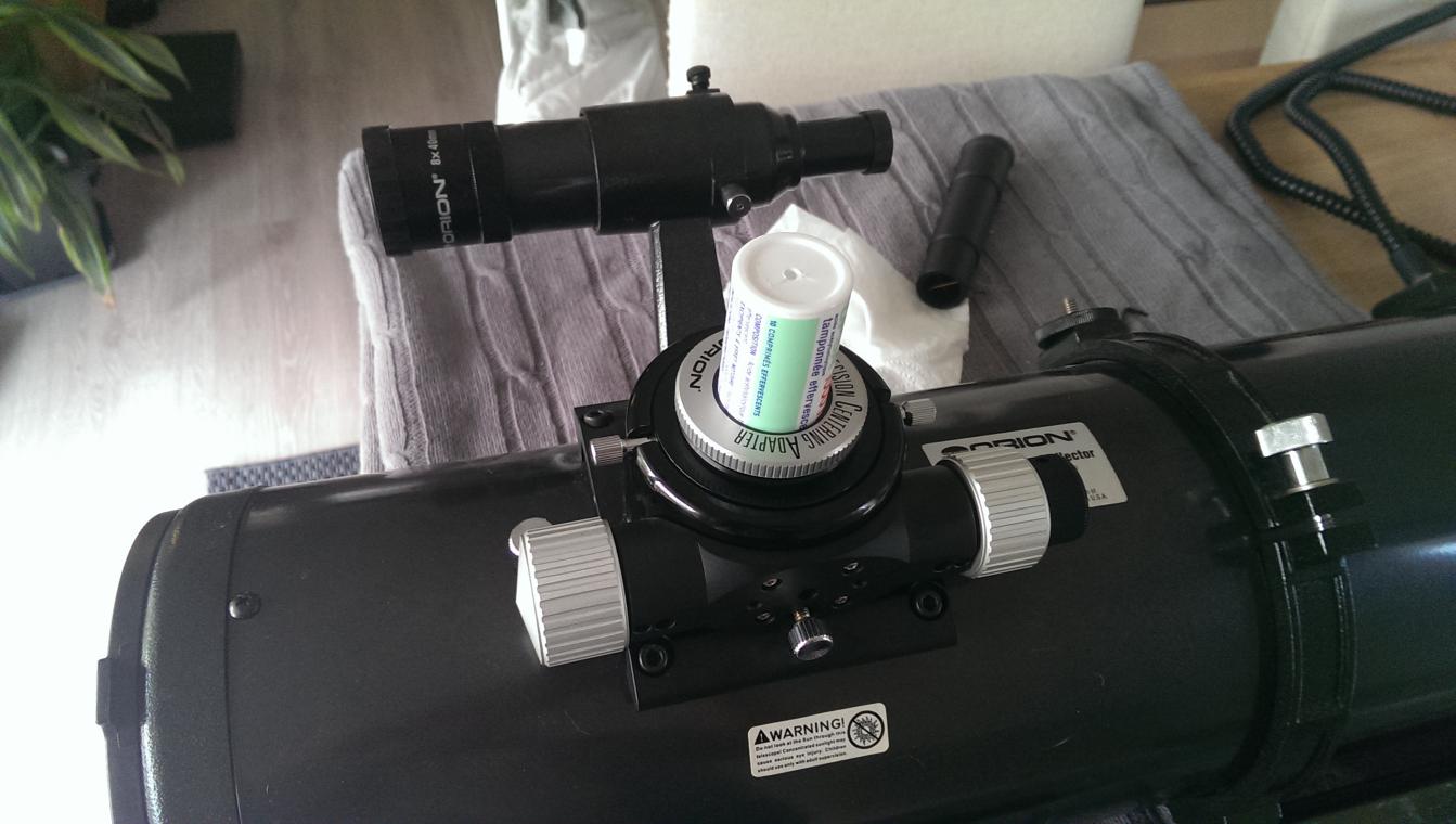

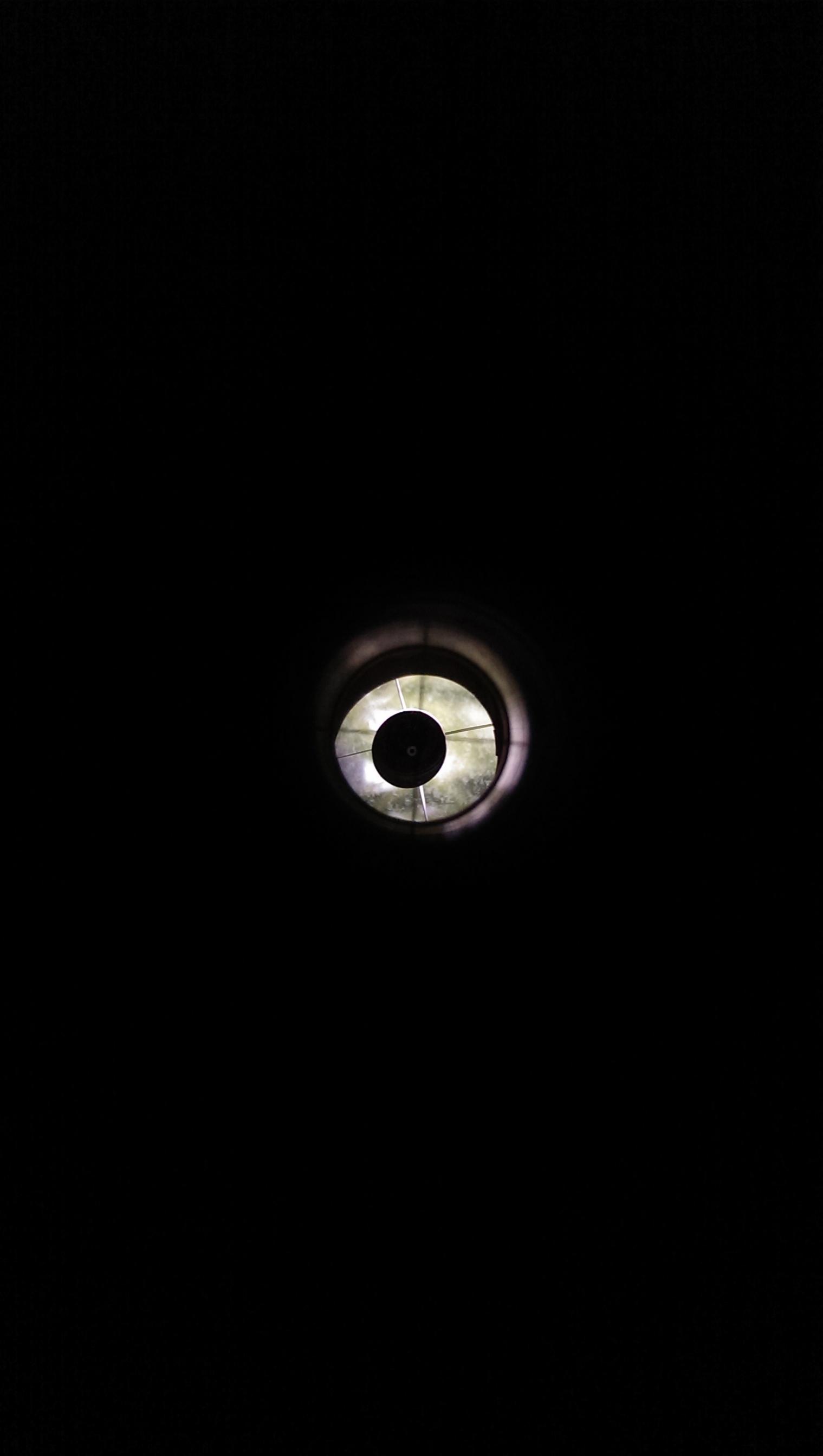

Bon alors a peine rentré, je me suis attelé à la collimation encore une fois.
Cette fois ci uniquement avec un oeilleton (tube d'aspirine en 31,5mm) et voici ce que ça donne :
http://www.webastro.net/forum/attachment.php?attachmentid=25487&stc=1&d=1395768667
http://www.webastro.net/forum/attachment.php?attachmentid=25488&stc=1&d=1395768729
Donc a priori plutôt (plus ou moins) ok.

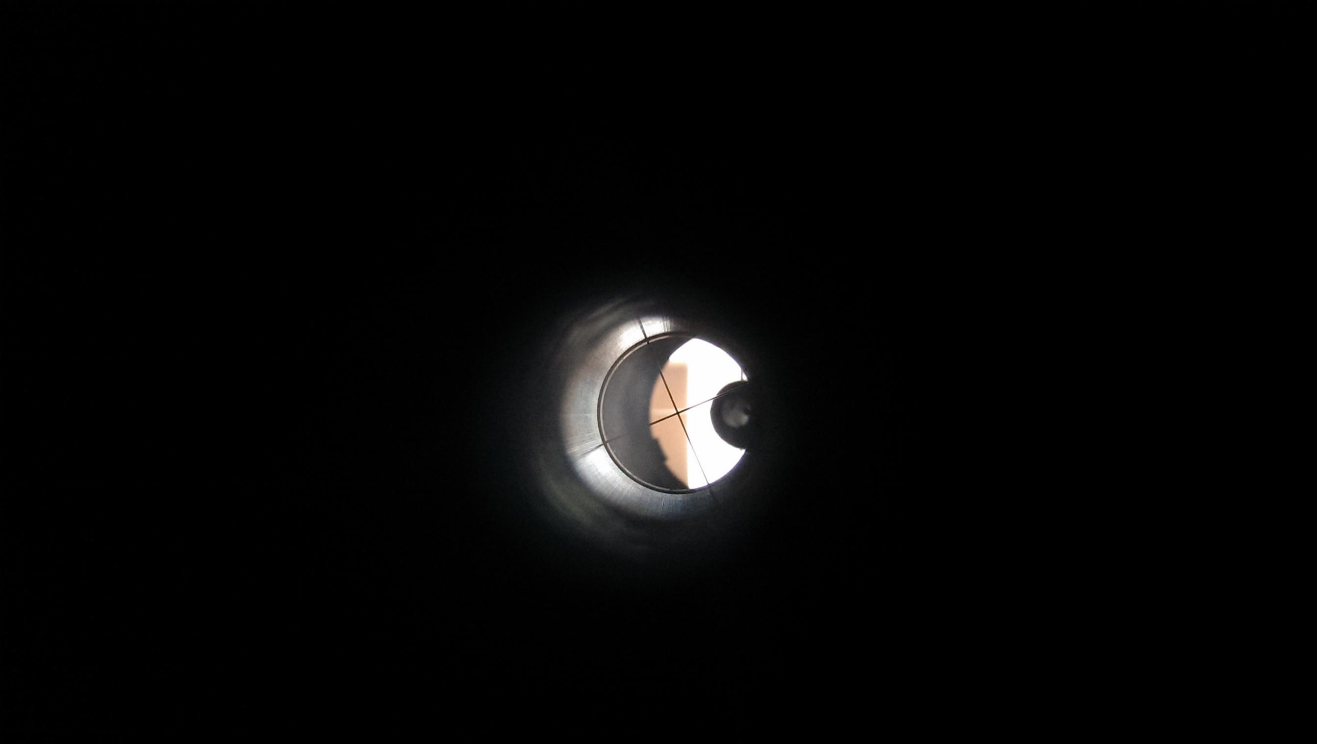

Seulement viii ce que ça donne avec le cheshire :
http://www.webastro.net/forum/attachment.php?attachmentid=25489&stc=1&d=1395768788
http://www.webastro.net/forum/attachment.php?attachmentid=25490&stc=1&d=1395768817

Désolé mais non, c'est pourri.
En fait tu as réglé le primaire sur un secondaire complètement aux fraises, ça peut pas être bon.
Vu comment c'est pourri tu obtiendras en prime une collim qui bouge quand tu touches la MAP car l'axe optique est complètement de traviole par rapport à l'axe mécanique.
Laisses tomber le tube d'aspirine, utilises ton cheshire.
Le cheshire a un réticule qui t'indique le centre vrai alors que le tube d'aspirine ne permettra jamais de régler le secondaire car tu es obligé de centrer au jugé.
Le tube d'aspirine pourrait servir à régler le primaire mais seulement une fois que ton secondaire sera bien en place et bien orienté, pas avant.
Vu que ton cheshire fait au moins aussi bien que le tube d'aspro pourri, mets donc ce bout de plastoc là ou il devrait: à la poubelle :be:
Cheshire:
Avoir l'oeillet au centre ET tout le primaire
Ensuite tu règles le primaire.
Fais tout de même gaffe, à voir la photo tu es vraiment très loin du réglage et si tu fais les mêmes excès dans l'autre sens tu pourrais très bien décrocher ton secondaire.
Vas y calmement, avec rigueur.
En tripotant au hasard tu ne peux pas y arriver.
Souffle un bon coup, calmes toi et prends ça doucement et sereinement.
Ton cheshire est un bon outil, laisses tomber la bricole.

Merci gg, merci à tous. Je viens de repasser deux heures dessus (même pas mangé du coup...).
Ça avance tout arrive à être aligné centre et la je me rend compte que la réflexion du cheshire dans le secondaire ne l'est pas... Il ne me reste que lui mais impossible... Je commence à en avoir légèrement marre... XD
Lol, oui je m'en doutais un peu... Alors dis moi si je me trompe, mais à ce stade il faut que je recentre le secondaire par rapport à l'axe du PO? Donc vulgairement, si on se fie à la photo il faut le coulliser à droite?!
Une fois cela fait je peux recommencer le reste. Ceci dit, mis à part le secondaire dans les choux, le reste de ma collim à l'air bonne?? Enfin le restedes paramètres entre eux j'entend... Savoir si je suis sut la bonne voix ou non...

Vu que la tranche du secondaire est à droite je suppose que ton tube est à l'horizontale (très bien !) et que l'ouverture est à droite.
Il faudra remonter le secondaire dans le tube, le renvoyer vers l'ouverture.
Tu dévisses les trois de cinq tours et tu revisses la centrale.
Vu la taille de la tranche je dirais que le secondaire est trop incliné à l'opposé du PO vers le PO.
Il faudrait le re-basculer vers le PO à l'opposée du PO. Tu feras ça avec celle des trois vis qui est dans l'axe du PO avec la centrale.
Envoies voir la photo prise depuis l'ouverture des vis de réglage, ce sera plus facile de t'indiquer quoi tourner.
Modifié par Leimury
J'ai eu un aspect tout à fait comparable il y a peu sur mon Newton 150/750: c'est en suivant les recommandations de Leimury (notamment de remonter le secondaire en direction de l'entrée du tube) que j'ai pu m'en sortir (je n'ai plus de "banane noire" dans mon secondaire, ni d'aspect franchement elliptique du secondaire ... et en descendant le porte-oculaire, les trois pattes du primaire apparaissent bien symmétriquement dans mon oeilleton (pas de tube qui risque le désaxage, mais oeilleton tout plat au ras du porte-oculaire) ... en outre, j'ai pressé une petite torche sur l'oeilleton: le rayon (grossier) était sur le centre du primaire ... resterait plus qu' vérifier tout cela sur les étoiles, voire, si besoin, de m'acheter un Cheshire ou un laser :confused: ... La collim, c'est amusant! Mais je" crains" le moment où quelqu'un vérifiera avec un outil précis :D.
Tu veux galérer ou tu veux en finir vite ?
Un bon moyen d'en finir vite avec le secondaire c'est de commencer par l'envoyer tout en haut pour faire confiance à la méca.
Ton support de secondaire a son appui bien perpendiculaire à la vis centrale.
Le secondaire est bien à 45° par rapport à l'appui.
Autant utiliser cette géométrie, non ?
Tu dévisses complètement les trois, tu revisses la centrale pour que le secondaire aille buter contre l'araignée et tu revisses les trois vis pour qu'elles aillent au contact du support du secondaire.
De là le secondaire est bien d'aplomb et bien orienté à 45°
Qu'est ce qui reste à régler ?
Juste la hauteur dans le tube :)
Maintenant tu dé-serres la centrale et à la main tu tiens le secondaire pour arriver grosso modo vers le centre du PO
Tu revisses les trois exactement de la même façon
Tu commences par donner trois tours à chacune, puis tu descends à un tour et finalement un quart de tour chacune jusqu'à ce que ton secondaire s'immobilise.
Si tu as maintenu ton secondaire dans l'axe (pivot autour de son axe bien face au PO), tu pars d'une orientation propre et ton secondaire devrait se trouver bien le long de l'axe du tube et orienté à 45°.
Partant de là la collim sera déjà moins galère parce que tout ce que tu auras à faire c'est juste monter ou descendre le secondaire dans le tube.
A partir du moment ou tu donnes exactement la même rotation aux trois vis ton secondaire est par construction bien à 45° et l'assiette est également OK.
Utilises ton cheshire et tu devrais en avoir pour 5 minutes à tout casser.
Une fois que ton cheshire montrera que le reflet de l'oeillet est bien centré fini le secondaire :)
Pour régler le primaire penses à incliner ton tube vers 45°.
Si pour régler le secondaire c'est très bien d'avoir le tube à l'horizontale c'est à éviter quand tu règleras le primaire.
Tu verras qu'après ça ton cheshire et ton tube d'aspro seront réconciliés :beer:
Modifié par Leimury
