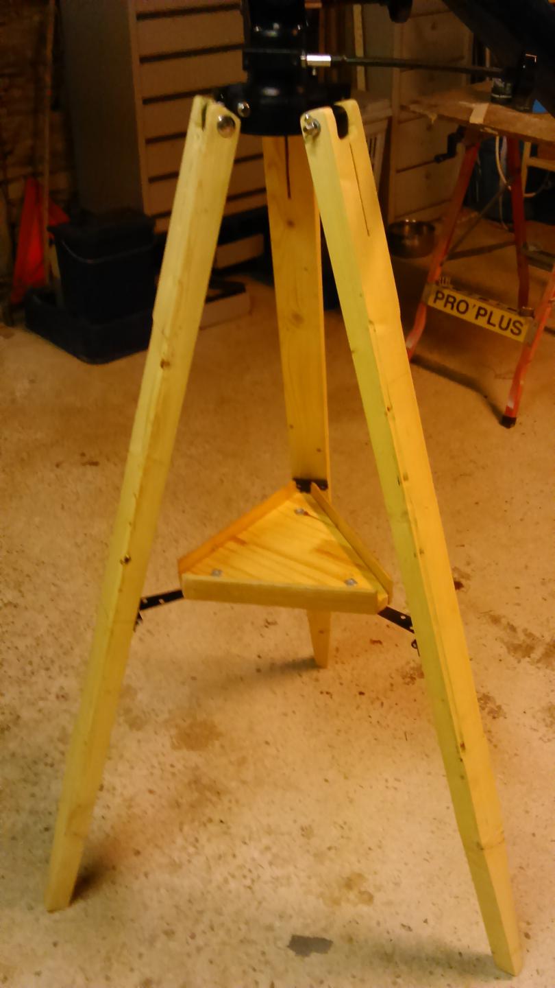

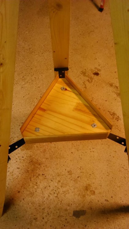

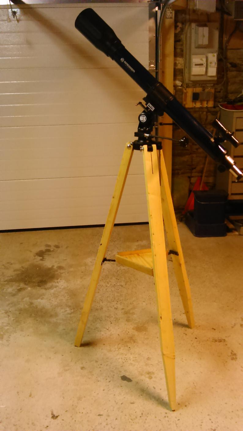

J'ai fabriqué un trépied pour ma lunette Bresser 70X900 et de fait, remplacer la daube :o:o qui la supportait : voir pièces jointes
Le trépied et la tablette sont en pin recouverts de trois couches de lasure. L'ensemble est bien plus stable qu'avant.:be:
Je compte m'attaquer également à la monture mais effectivement ... avec quel bois?
Je le contenterai d'une altazimutale mais des plans seraient bienvenus

Il est soigné ton trépieds, bravo.
Par contre je vois que tes pieds sont forts serrés, et je me demandais justement quelle angle donner au pieds, pas évident à trouver le juste milieu, soit ça risque de bouger, soit tu risque de trop te prendre les pieds dedans :be:
Le contreplaqué a l'avantage d'avoir des plis croisés, donc, une bien meilleure rigidité que n'importe quel bois. Mais attention, les contreplaqués de chez bricomachin, c'est souvent de l'okumé, qui absorbe beaucoup l'humidité, et qui se tord vite et gonfle à l'humidité.
Ceci dit, un telescope, ce n'est pas un sous-marin, donc cela peut tenir quelque temps comme cela, si on ne le laisse pas dehors et à la pluie...
Le pin, ce n'est pas d'une grande rigidité et dureté, et s'il n'est pas sec, il risque de se tordre et d'éclater. C'est un pis-aller, mais pourquoi pas. La encore, tout dépend de ce que l'on veut: un truc facile à faire, vite opérationnel, et pas nécessairement quelque chose que l'on veut léguer à ses petits enfants...
Pour les chutes de bois, ou de contreplaqué, le mieux est d'aller voir les menuisiers, ceux qui travaillent encore le bois, pas ceux qui ne font plus que des fenêtres alu... Ils ont certainement des chutes pour pas cher, et même gratuit, si on leur explique pourquoi c'est faire.
  Type-Taupe a dit :
Oui c'est vrai que ce n'est pas évident pour l'angle.
La tablette est fixée aux pieds par des charnières et trois vis à bois par pieds.
Au pire je peux ouvrir un peu en remontant la tablette!!:rolleyes:
pour l'ouverture .... il faut surtout faire en sorte que cela passe la porte facilement avec le trépied ouvert.
Après on positionne les charnières là où cela convient le mieux : ouverture généreuse + passage de porte relativement facile.
Zou c'est fini.
Titix
