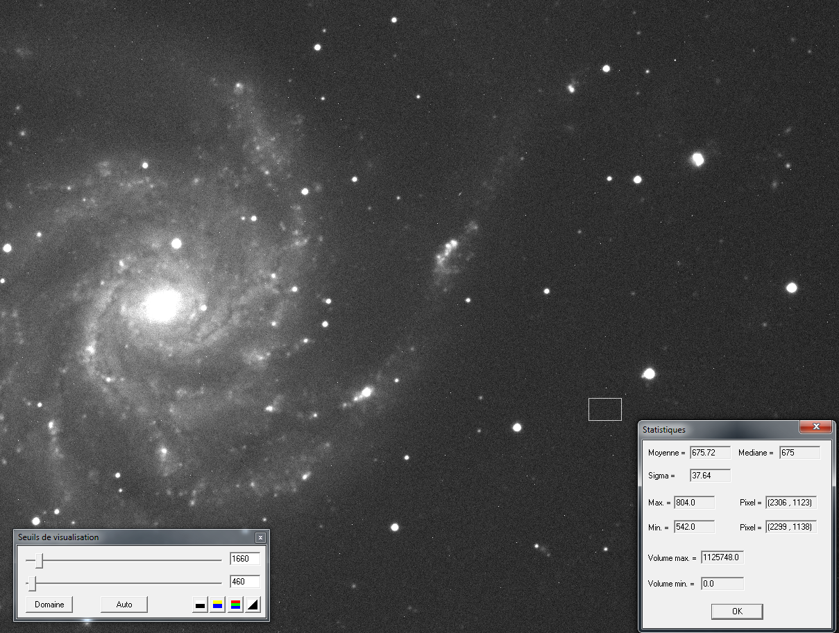

Une brute de 300s dans Iris :
La même dans Maxim :

Un avis : pour évaluer une résolution il faut se fier aux acquisitions et non aux images finales sur traitées pour certaines.
Prendre une brute bin2 et la mettre a la même dimension qu'une brute bin1 et comparer les détails, notamment la résolution dans les détails des nébuleuses ou des couples d'étoiles serrées par exemple.
C'est pour ça que j'aime bien ta méthode qui consiste à quasi systématiquement monter une brute. Ça m'a permis de me rendre compte de que tu obtenais "direct sorti du tube" et de comparer avec nos propres poses.
Évidement, le télescope, la CCD et le ciel n'est pas le même mais ça donne une idée.
