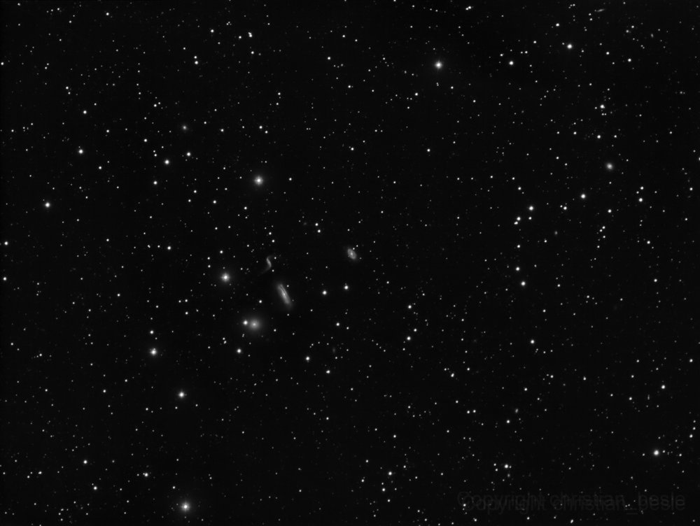

Voici un petite image de toute petites galaxies sympathiques dans le lion !
ceci imagé avec la lunette de 130 en 33x300s et a -25°c sur la QSI583.
bon pas tout tip top, mais je trouvais le sujet interessant, donc je partage...

pas tout tip top? c'est quand même vachement bien, super fin avec du détail.
Les traces de satellites doivent s'enlever sans trop de difficulté, peut être essayer le sigma cliping médiane (ou virer la pose au pire, il en reste plein)
Par contre je me demande si tu as assez d'offsets...on voit comme une trame horizontale qui peut arriver si pas assez d'offsets, mais peut être autre chose...
Bien jolie cet amas de galaxies.
Le fond est peut être un peu noir, encore que moi j'aime bien en fait....

Un très beau champ de cp comme on les aime. Le fond de ciel est certes très noir mais sur cette prise ce n'est pas gênant ce qui dénote de sa grande dynamique.
Bravo

Merci pour le partage, c'est l'un des Hickson intéressant à imager avec des focales courtes, je pense tu aurais pu recadrer un peu le groupe.
C'est le ciel bien sombre qui n'est pas tip top. Tu masques les faibles signaux. Mais de souvenir tes images sont tjrs sombres et je suppose que tu les aimes de cette façon :)
merci a tous pour vos message !
en effet le fond de ciel noir j'aime bien mais il faut avouer c'est aussi pour maquer le defaut de trame et de satellite !! bref a refaire en traitement ...
