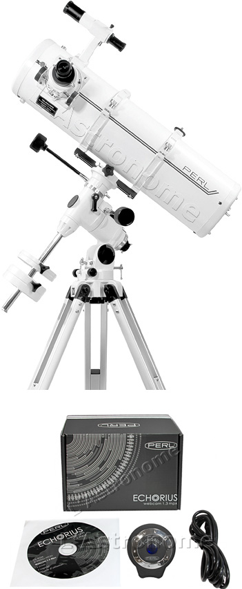

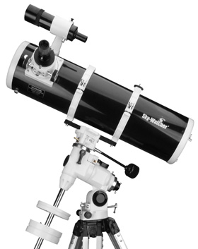

Vu que tu as le budget pour un 150 évites le 130
Un autre 150/750 (le Perl Bellatrix sexy en blanc) pour moins de 400E ici:
http://www.astronome.fr/produit-telescopes-d-initiation-telescope-150-750-perl-bellatrix-1504.html
Et le Skywatcher 150/750 pour 350E ici:
http://www.optique-unterlinden.com/catalogue/produit/m/0/p/SWG002

Les deux sont de bons instruments et les deux rentrent sans problème dans ton budget.
A toi de voir si tu préfères le Perl ou le Skywatcher.

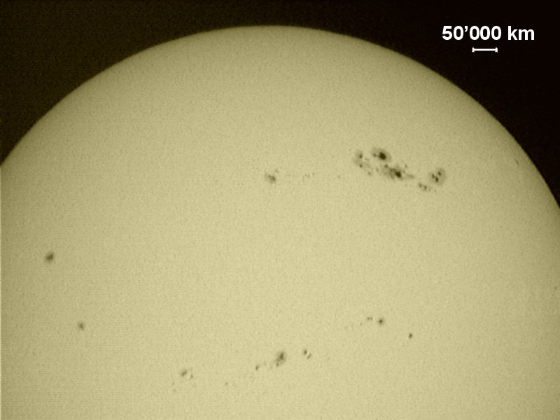

Ca n'est pas au catalogue mais demandes leur aussi une feuille astrosolar: ils en ont.
C'est 25E et ça te donne accès au soleil.
Un peu de carton, de scotch et de colle et tu devrais assez facilement arriver à ça:
images?q=tbn:ANd9GcROBza5Q7nXmOpuAqhfv87-VNwAwAE2pt_3ZIMhQWmGeFBJk2RnNx_aHW5C
Le soleil ressemblera à peu près à ça (on voit un peu moins la structure en grain de riz au 150 mais aussi bien les taches):
