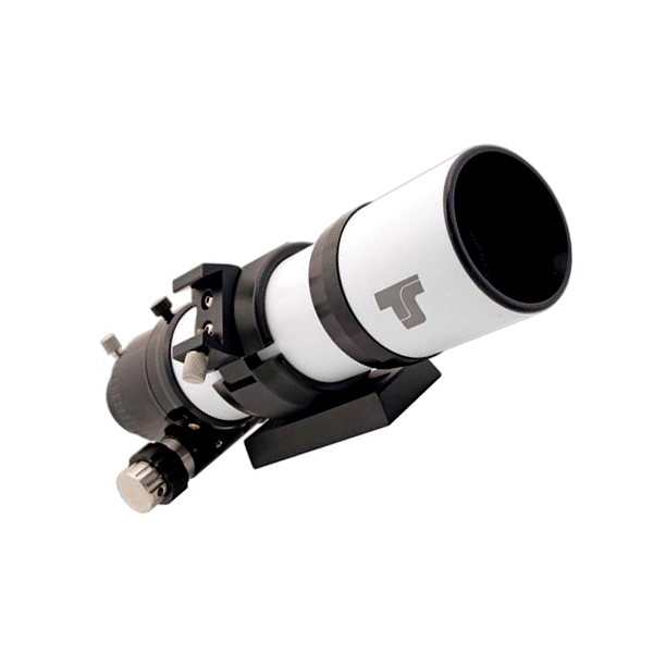

la TMB 92 F5.5 toute petite, mais grand champ
la TMB 130 F7
L'Astrotech 106 F6.5

@starac, oui elle est mimi celle là, mais un peu chère quand même, plus de 300 eur pour une lunette de 50mm...
