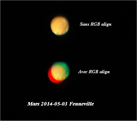

Le ciel couvert s'est finalement dégagé vers 21h - 22h et en attendant que la Lune se couche j'ai tenté une petite Mars. Depuis que j'ai changé un des moteurs de ma monture je sens bien que j'ai un petit souci de suivi : indépendamment de la turbu l'image bouge périodiquement sur l'écran, et au final j'ai ça :
(Setup habituel : C6/CG5 - PLB C2 et barlow x2).
L'image est pas géniale et surtout l'alignement RGB sous Registax me donne juste le contraire de ce qu'il est censé faire :b: si quelqu'un sait m'expliquer je suis preneur. Ceci dit, comme j'ai traité cette image après coup, j'ai quand même expérimenté ce pour quoi j'étais venu me perdre en plein champ, donc des objets faciles du ciel profond.

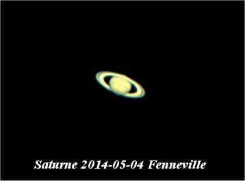

Avant de remballer (3h du mat tout de même, le CP c'est chronophage:p) j'ai tenté une petite Saturne au foyer ( à la barlow ça dansait quand même beaucoup)

pas la moindre idée de l'origine du pb d'alignement RVB sous Registax. Bizarre.

Bravo Yves, te voilà polyvalent ! Tu as une belle Mars surtout pour ton diamètre mais qui demande un petit équilibrage chromatique (elle tire un peu trop sur le jaune). Pour R6, je ne sais pas si quelqu'un pourra te répondre mais dans un premier temps, je n'ai pas l'impression qu'elle ait besoin d'être beaucoup réalignée, ça ne bave quasiment pas (allez, juste un peu de rouge vers le haut et de vert vers le bas, vraiment peu quand même, il y a peu de réglage à faire). R6 est très capricieux, pour exemple, 1 fois sur deux, il refuse de me permettre de construire mon image RVB et ne m'affiche pas l'option "show framelist" sans raison apparente et même en cochant/décochant ! Sinon tu peux faire le réalignement manuellement au lieu de l'automatique !
Pour Saturne, là je trouve que pour une couleur c'est bien joué mais... Elle me semble un peu cramée, par contre les couleurs sont extras, c'est "exactement ce que je vois dans le C14"

J'ai déjà eu ce soucis sous ce capricieux Registax, mais je n'ai jamais compris pourquoi... dans ce cas, je sauvegardais l'image avant RGB align, fermais tout et ensuite retentais l'opération avec l'image sauvegardée : généralement ça marchait (peut être une histoire de mémoire saturée). Mais parfois, j'ai aussi fait ça en manuel comme dit Will ;)

Concernant le RGB Align, essaies de faire varier la taille de la fenêtre dans laquelle la fonction s'exécute. Et, notamment, de travailler dans une fenêtre plus petite que la planète.

Will, tu as raison pour les couleurs de mars, il faut que je la retravaille un peu plus soigneusement, la jai surtout joué sur les niveaux pour l'éclaircir un peu. Saturne est un peu cramée j'avoue, j'ai mis un poil trop de gain, par contre je suis assez content des couleurs pour une fois (bon là je me suis appliqué ;))parce que l'originale était quand même bien jaune.

le désalignement des couches vient du fait que la fenêtre d alignement que tu peux faire apparaitre en cochant la case "show area" ne contient pas toute la planète.
Ici un exemple sur une Jupi
J ai pris une fenêtre plus petite que la planète et je l ai positionnée sur le bord du limbe de manière à prendre en compte la planète et le ciel
décalage léger dans ce cas là.

Je trouve que tu t'es vraiment bien débrouillé, aussi bien en planétaire qu'en CP. Mars est très bien, Saturne un peu moins car surexposée mais la MAP est bonne. M82 est très jolie je trouve. Tout a été dit sur l'échantillonnage par OrionRider. Pour ton problème d'alignement RGB pour Mars, c'est effectivement très bizarre, je n'ai jamais eu ça. Mais Seb est peut-être sur la piste avec un pb mémoire de l'ordi ... je n'ai pas d'autre idée :(

Bonsoir Matthieu :nono: c'est une erreur que je faisais ....mais ça c'était avant :) Suivant divers conseils (Seb and Co) j'ai refait l'essai ce soir et je n'ai plus le pb, ceci dit du coup l'alignement RGB n'améliore pas grandement l'image.
