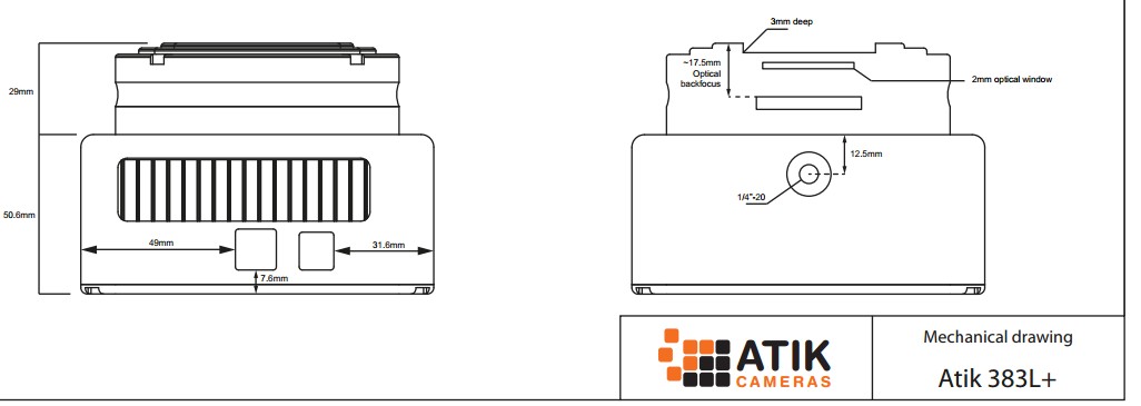

Avec cette caméra le backfocus pourra être atteint. Et l'ajout d'une roue à filtre va engendre une difficulté pour atteindre le bon tirage ?
Donc avec l'atik 383L+ afin d'avoir un backfocus de 53.66mm il me faudrait quoi comme bague ? (tout en ayant à l'esprit d'un ajout d'une roue plus tard).

Un DO de 9mm sur TS, la roue à filtre + backfocus caméra + compter 1 ou 2 mm pour l'épaisseur des raccords au niveau des bagues:
9 + 20 + 17 +2 = 48.
Il te faudrait une bague de 5.5 mm environ, à voire avec skymeca dans ce cas.
