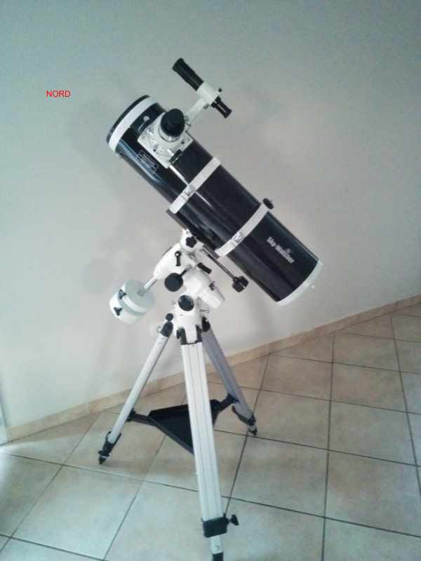

Voila la question , hier soir j'ai fait ma première sortie de l'engin (SW 150/750) et je l'ai positionner comme sur la photo : PosOcu.jpg
Du coup quand j'ai essayé de viser Mars au sud/sud-ouest, je me suis retrouvé avec l’oculaire qui pointait vers le sol, pas super pratique .
Donc la question arrive :je fait un truc de travers :rolleyes: ou il faut anticiper cette rotation a chaque fois et positionner l’oculaire en conséquence ?
Merci d'avance
M0um0utte
Oui, faut pas hésiter à tourner le tube dans ses colliers pour mettre le PO en bonne position suivant la région du ciel visée.
Et ce à chaque fois que tu vas tourner le tube ailleurs.
Patte.

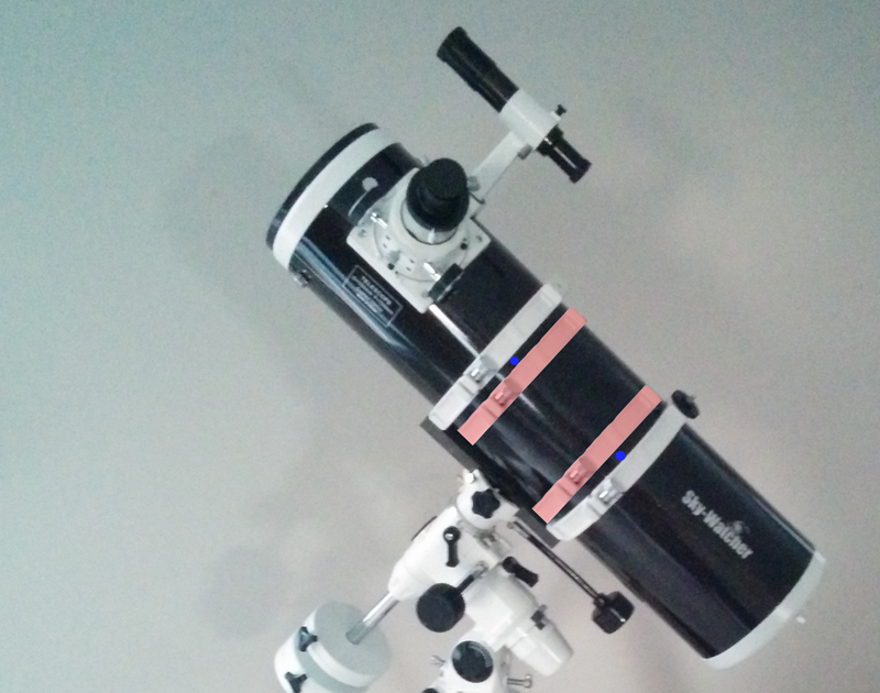

si j'ai tout compris quelques chose comme ca :
les anneaux blanc sont dessérés et fixé au plateau
les anneaux rose sont sérrés et pas fixé au plateau
et en bleu ce serait des petit roulement entre les deux
Merci pour l'idée
M0um0utte
oui ! voila c'est ça !
pour le moment, ( a part un Dobson ;-) ) j'ai encore rien vu de mieux et plus simple...
merci a Ursus pour le lien.
