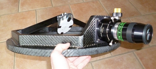

Voilà ce que ça donne pour mon T400, 1700g tout compris (avec le PO FT de 700g) mais sans oculaire. Gagner du poids sur cette pièce permet d'abaisser le CDG et donc de diminuer la taille des tourillons, c'est important pour la compacité de la configuration voyage.
La forme mono-anneau + araignée pyramidale se justifie pour gagner de la place au rangement, une fois la cage retournée elle s'insère dans le volume laissé libre dans le rocker et n'en dépasse quasiment pas.

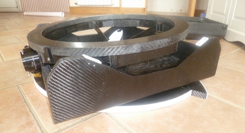

Sinon, ma boite primaire sert aussi pour le transport du miroir en avion, tout le reste va ensemble dans une autre caisse (pour l'avion) ou peut être empilé sans contenant dans un coffre de voiture. La boite primaire peut être rangée dans le rocker, mais c'est plutôt la cage secondaire qui vient s'y loger comme sur la photo au-dessus.

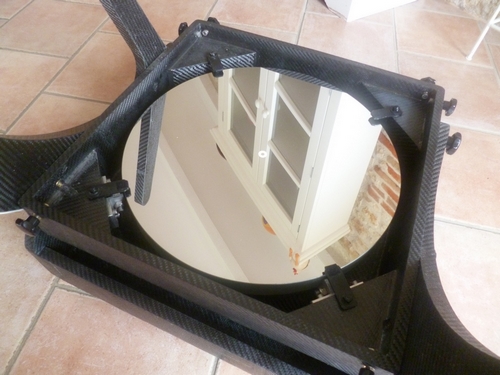

Ton système de maintien du primaire est pas mal si tu as des photos en détails de cette partie :rolleyes:

Tu veux qu'il puisse voyager en avion ? Dans ce cas il faut commencer par définir ton colisage (quoi en soute, quoi en cabine).
Avec un 300, il y a moyen de brider le miroir dans sa boite (la boite sert donc au transport ET dans la structure télescope) et de prendre cela en bagage à main (tu seras facilement sous les 7 à 10kg tolérés en cabine, en fonction des compagnies aériennes, et les dimensions également).
Pour le reste, ça peut partir en soute, soit dans une valise classique (ça passe pour un 300 mais pas au-delà) soit dans une caisse que tu te fais sur mesure. Pour les tubes carbone, même avec un F/D court je pense qu'il sera nécessaire de les couper en deux pour qu'ils logent en diagonale dans une valise de vêtements.

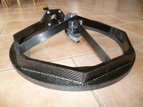

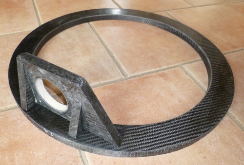

Pour l'anneau, au départ j'avais fait un anneau avec platine rapportée, mais après essais de torsion la rigidité s'est avérée insuffisante (je voulais un truc béton pour la bino).
Sur la photo, la platine est juste posée. La fixation de la platine ne m'inspirait pas trop non plus car peu de contact avec l'anneau.
Voilà l'octogone en balsa, il y a intérêt de soigner la géométrie de la menuiserie pour que tout s'adapte bien sur l'anneau. Tout les assemblages et stratifications doivent se faire sur des surfaces bien planes.
Je n'ai pas de photo du collage de l'octogone, mais j'ai commencé par stratifier l'intérieur, j'ai collé sur l'anneau avec de la résine époxy chargée en micro-ballons, j'ai stratifié les angles, puis j'ai stratifié l'extérieur avec des plis de tissu qui englobent aussi la face supérieure de l'anneau. Ces plis sont "d'équerre", c'est là que les joints congés interviennent. Le chant est stratifié en dernier, pour la finition.

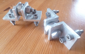

J'oubliais de répondre à ta question sur les appuis latéraux. C'est du profilé alu de belle section, des roulements de roller, vis inox M8 et écrou nylstop.
Pas de réglage en hauteur, il suffit de bien les positionner au moment de les fixer conformément au plan. Si un petit ajustement en hauteur est nécessaire, ça se fait facilement en rehaussant/abaissant le miroir avec les 3 vis de collimation.
Ils se dévissent pour le transport en avion, de façon à n'avoir aucune pièce risquée pour le miroir.
Sur la photo les vis méca de fixation sont vissées dans les inserts qui sont maintenant collés dans la boite primaire.

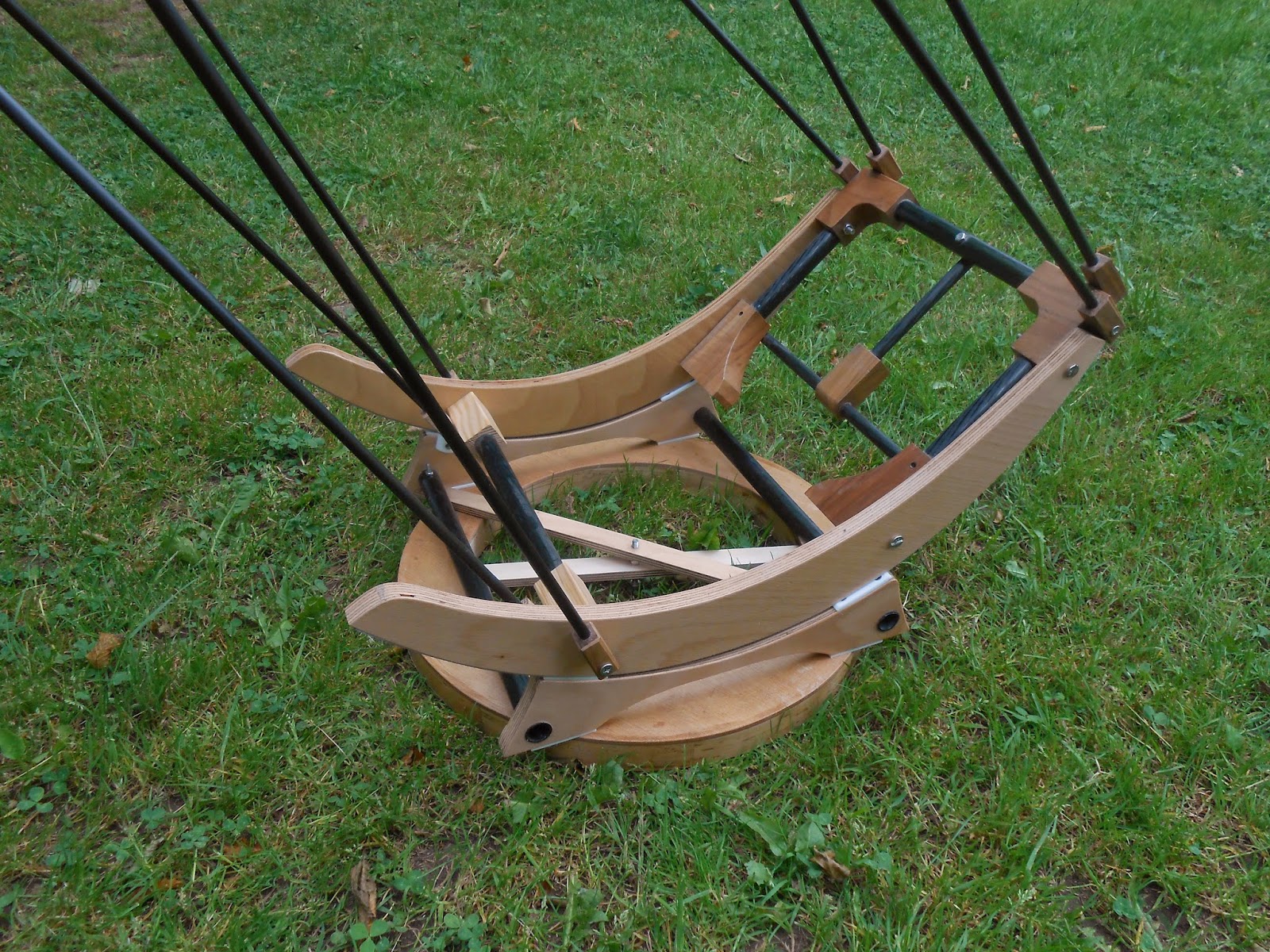

Pour les tubes, j'ai opté pour le système des queues de billard. Ca a nécessité de faire tourner des inserts en alu. De toute façon, des inserts il en faut pour les extrémités des tubes carbone. Serge et Spica2000 ont une autre solution, tu as dû la voir sur le site de Serge.

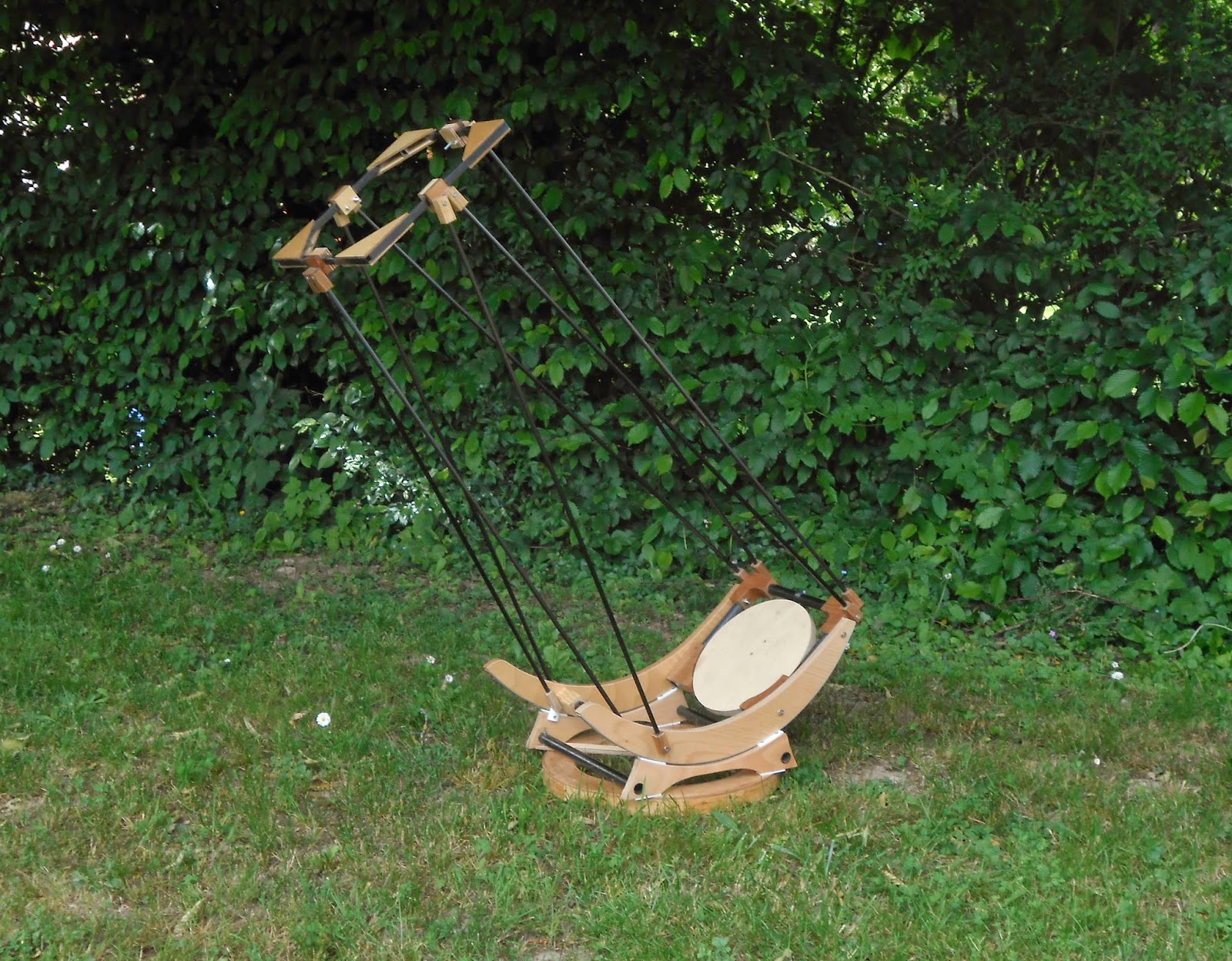

Je viens de faire sur ce principe un 250 très ultralight minimaliste, avec des tubes carbones et des connecteurs, qui constituent la structure. La base est en composite contreplaqué de 2 mm et mousse. Poids de la structure: 3 kg, on peut la soulever du bout de l'index. C'est une libellule, mais il est parfaitement opérationnel.
(photos de l'engin, pas encore terminé)

Je viens de faire sur ce principe un 250 ultralight minimaliste, avec des tubes carbones et des connecteurs, qui constituent la structure. Poids de la structure: 3 kg, on peut la soulever du bout de l'index. C'est une libellule, mais il est parfaitement opérationnel.

- anneau avé épaisseur double (20x20), au besoin avé une remontée comme Fred (mais juste un plat de 1mm monolytique)
- et peut être des tubes de 16 au lieux du 14, mais pas sûr...
Les oculaires, juste comme contrainte que je ne mets pas 1kg au PO, donc snif pour l'Ethos 21 (mon reve) remplacé par l'excellentissime nagler 26 pour un champ identique, au détriment d'une pupille plus généreuse que les 4mm visés par l'ethos.
Modifié par serge vieillard
Pour l'anneau secondaire, un profilé en T peut donner une bonne rigidité. Mais un anneau simple, avec une âme en polystyrène léger de 20 ou 25 mm d'épais (la mousse ne pèse rien, donc on peut prendre plus épais), donnera le même résultat, et ce sera plus simple à faire que de draper correctement le carbone sur une surface en T complexe.
On peut aussi usiner une section d'âme elliptique (ou ovoide). On a le même résultat en rigidité, et on n'a pas à faire les chants. C'est encore plus simple.
Fred,
Une structure en bon CTP, pour un 400, avec un plancher de 22, et des murs de 12, c'est bien assez rigide comme cela! Certes, l'habiller de carbone le rendra encore plus rigide, mais c'est absolument superfétatoire... Cela ne sert absolument à rien. Autant prendre du kevlar, alors! N'eût-ce pas été plus mieux?
Dans un dobson, ce qui prime, c'est la qualité des détails de fabrication, les systèmes d'attaches des tubes, la précision du barillet et de l'araignée, etc... Pour le reste, en terme de rigidité, un bon CTP avec une épaisseur raisonnable, est bien suffisant. Il est n'est nullement nécessaire de l'habiller de carbone ou autre. On y gagne certes en rigidité, mais c'est de la rigidité dont on n'a pas besoin...
Donc,
- sandwich carbone + mousse, nida, balsa léger,OUI car on gagne en poids final.
- sandwich carbone + CTP lourd, inutile.
Pour les risques d'enfoncement, je ne sais pas comment tu as fait tes essais.
J'ai des plaques de composite carbone/nida, ou bien balsa/tissu de lin, même à coup de marteau, cela ne bouge pas...

Manu, pour les tubes carbone, j'ai du 20X18. Peut-être qu'un diamètre moindre aurait suffi (à voir, vu le poids que je mets là-haut) mais en tout cas ça marche comme ça, pas de décollimation en fonction de la hauteur visée et suivi manuel très réactif. Ca dépend aussi de leur longueur, donc de ta focale, de ta hauteur de boite primaire etc...
Fred.
La focale du miroir est de 1500, les tubes à vu de pif devraient faire environ 135cm.
j'attends le PO moonlite pour refaire une épure optique.
J'ai des inserts pour la fixation base et haute avec boule bakélite pour du tube de 20X18, comme sur mon 400.
Par contre pour les fixations hautes, je vais peut-être mettre autre chose que les boules bakélite qui prennent pas mal de places.
Tout dépend de la largeur de l'anneau secondaire.
Dès que j'aurai avancé sur les plans j'y verrai plus clair pour cette partie ;)
Merci encore de tes conseils ;)

Octogone en bas solidaire des points d'ancrage des tubes serrurier
http://www.astrosurf.com/voute/newT300//cagedessus.jpg
http://www.astrosurf.com/voute/newT300//cagedessous.jpg
Caractéristiques:
Épaisseur anneau: 13mm constitué d'un sandwich 2x4 mm CTP bouleau et nid d'abeilles 5 mm collé à la PU
Placage externe en bouleau aviation 0,6mm (jaune). Placage interne en bouleau aviation 0,6mm (bleu)
Octogone en CTP bouleau aviation 4mm (hauteur 10mm). Équerres de renfort à l'octogone en CTP bouleau aviation 4mm. Collé à la colle blanche pour extérieur.
Porte PO en bouleau aviation 8-10mm collé/vissé inox. Écriture en lettre de bois pour marqueterie (se trouve dans une boutique pour art du bois).
Colorant de vernis bleu et jaune. Vernis marin haute qualité à l'eau. Inserts laiton pour vis M6 pour les fixations des tubes.
