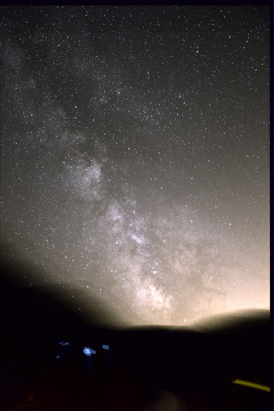

J'ai pris mes premiers clichés la semaine après avoir fait ma première MES sur mon EQ-5 motorisée. Donc, on ne peut pas être plus débutant. :be:
J'ai pris une quinzaine de pauses de 2 minutes à 1600 ISO avec un Canon 650D avec quelques noirs et offest.
J'ai fait mes premiers traitements plutôt au hasard avec Photoshop en jouant sur le contraste des différentes couches. Exemple que j'ai posté ici.
La voie lactée ressort trop modestement à mon gout et la pollution lumineuse de la ville est trop marquée il me semble. Quant aux couleurs... :confused:
Pour infos, voici un cliché brut sortie de l'appareil simplement redimensionné et converti en jpeg.
J'aurais aimé savoir si certains volontaires (s'il y en a :rolleyes: ) pouvaient me faire leur proposition de traitement, histoire de voir quelles sont les possibilités offertes par ces clichés. :)
Je vous soumets le fichier autosave.tif à télécharger ici : http://dl.free.fr/gGIK4Tw83
PS : j'ai préféré créer un nouveau sujet plutôt que d'encombrer celui de Nico qui traite du même sujet. :)
Modifié par Christophe73

Au vu de la brute, j'ai quand même l'impression que la mise au point est dans les choux...

Donc à priori, il va falloir potasser le retrait de gradient car il semble très prononcé sur ton image, avec le double soucis d'être dans une région du ciel particulièrement riche et d'avoir en plus un décor.

Sinon non je n'ai pas fait de flats et je me rends compte que j'ai écrit des bêtises car je n'ai pas fait de noirs non plus, juste des offset.
J'ai édité mon premier message avec un hébergement sans perte mais la photo brute visible ici est toujours redimensionnée.

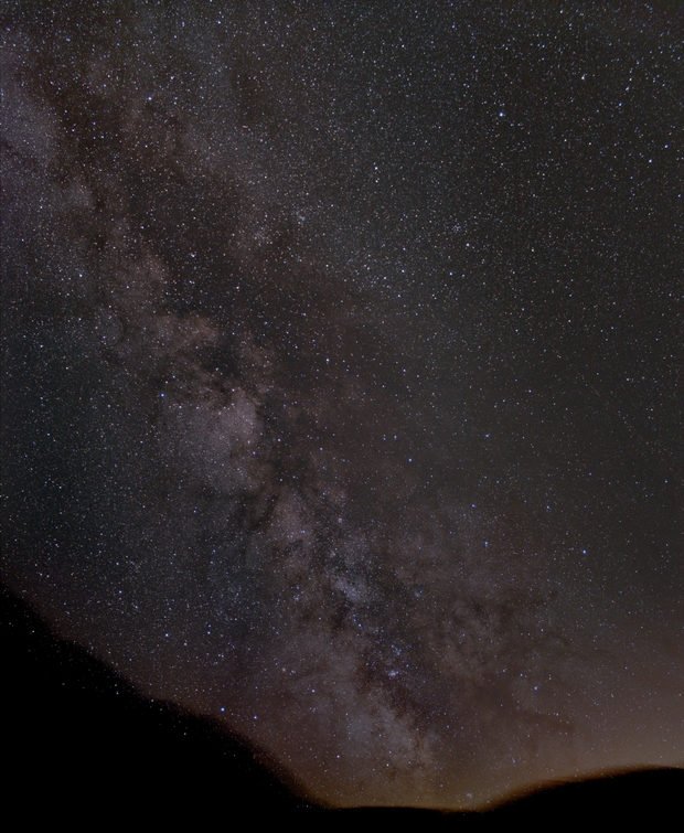

Je ne suis pas du tout un spécialiste, j'ai juste pris ton image pour m'entrainer et voir...
J'obtiens ça :
Perso je trouve ta Voie Lactée impeccable ; ça claque bien. Après y a la pollution lumineuse mais que peut-on y faire ?
Faudra juste faire un empilement pour le décor sans le suivi, pour rendre le paysage...

Merci Daube-sonne ! Ton haut du ciel est bien noir, je n'y suis pas arrivé. Tu as utilisé photoshop ? Par contre j'ai remarqué un problème moi aussi : il y a une bande horizontale plus foncée tout en haut. Et oui, la pollution lumineuse est un gros problème sur cette photo. Il faudra que je change d'endroit la prochaine fois.
Oui Photoshop !
Pour la bande plus sombre en haut je n'ai pas d'explication, peut-être à creuser du côté de la méthode d'empilement sous DSS. Mais elle est très discrète, si tu ne me l'avais pas dit...
Pour la pollution lumineuse, ne cherchant pas le Saint Graal en la matière, je lui trouve un côté esthétique tout de même. Tu es quand même dans un coin bien préservé.

Voilà ce que j'ai pu en tirer. Il faudrait ajouter un morceau de paysage pour remplacer la zone noire en bas, mais pour ça il aurait fallu quelques brutes.
Le traitement a été fait avec PhotoShop, la luminance provient essentiellement de la couche verte, la plus riche.
Dommage, l'image est gâchée par l'absence de darks, il y a de nombreux pixels chauds.
Aussi une trace de satellite ou d'avion sur la droite. Tu aurais dû faire l'empilement en mode 'moyenne pondérée', ça efface ce genre de traces.

Voici ma tentative :
Ca n'aide sans doute pas beaucoup vu que j'utilise Pixinsight mais ça donne une idée du potentiel. Donc comme Laurent, le principal problème vient du bruit assez important. Par contre pour la méthode d'empilement je préfère le sigma clipping avec des valeurs pas trop serrée tu peux déjà faire sauter pas mal de pixels chaud ainsi que les traces de satellites.
Je suis allé un peu trop loin dans le délire, les parties les plus lumineuses sont trop aplaties et on doit pouvoir récupérer d'avantage de Ha mais ça donne une idée.
Merci à vous ! Tromat, je trouve la tienne très détaillée mais très dur point de vue visuel. Elle fait un peu trop artificielle. Mais par contre c'est là qu'on voit tous les détails de la VL !! C'est impressionnant :)
J'ai une petite préférence pour les deux autres, par contre, j'avoue que ça m'impressionne comme vous arrivez à vous débarrasser de la pollution lumineuse tout en gardant de l'homogénéité dans la voie lactée ! :b:
Le secret c'est le retrait de gradient : http://www.astrosurf.com/buil/iris/tutorial4/doc14_fr.htm
Sous nos latitudes et en particulier quand on shoot près de l'horizon il faut impérativement soigner cette étape. Sur mon image j'ai volontairement tout poussé à l'extrême pour te donner une idée, la vérité se trouvant quelque part entre cet exemple et ceux de mes comparses. A noter qu'il reste également deux zones maronnasse sur la droite vers le milieu et le haut qui n'ont rien à faire là mais j'ai été faignant.
