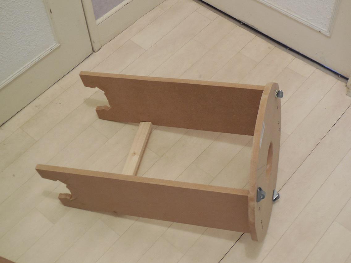

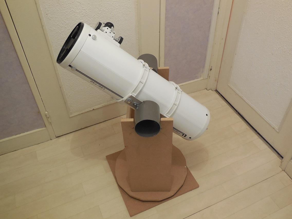

Hop, les photos du montage Dobson que j'ai fabriqué pour mon 150/750 : ça m'évite de sortir l'equato pour les observations rapides.

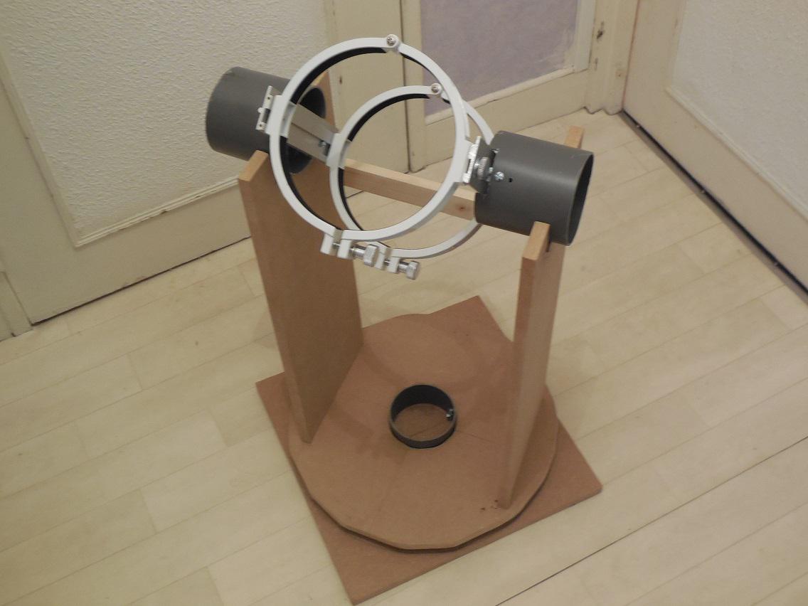

J'ai fait les photos il y a déjà quelques semaines. Depuis j'ai rajouté quelques éléments pour rigidifier encore un peu la fourche. J'ai aussi laissé tombé les roulettes que j'avais prévues autour de l'axe d'altitude : finalement des petits patins suffisent et avec les roulettes c'est bien trop instable.
Prochaine et ultime étape : évider certaines parties pour perdre un peu de poids. Pour info j'ai utilisé des planches non pas de contreplaqué (trop coûteux), ni d'aglo (trop lourd) mais un truc intermédiaire (je connais pas le nom exacte mais c'est une sorte de bois reconstitué très "compressé") trouvé chez casto. Les longerons c'est du pin.

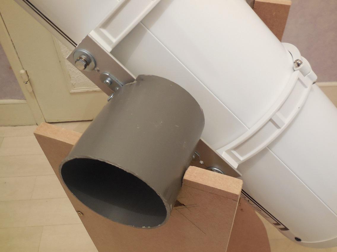

Pour l'adaptation de la monture : des plaque d'alu de récupération et du pvc.

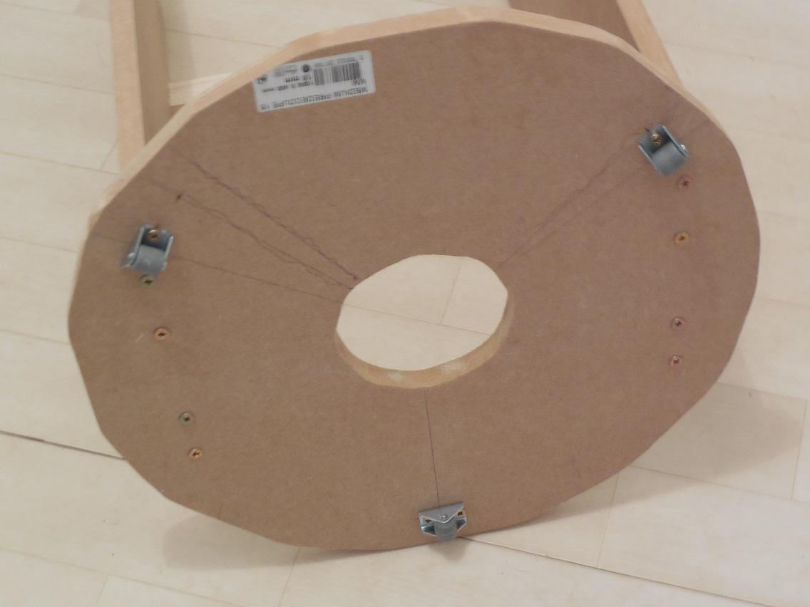

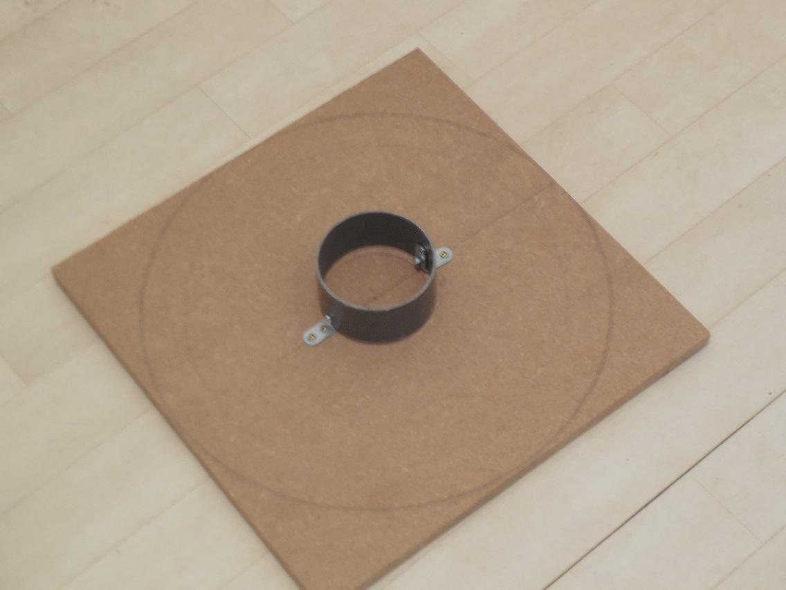

Le tout fonctionne pas mal ... Je me suis inspirés des trucs trouvés sur le net en adaptant un peu les trucs qui me semblaient trop compliqués pour un petit 150. J'ai également mis trois roulettes pour la rotation en azimut ce qui fonctionne bien également.
Voila voila.

C'est d'ailleurs écrit noir sur blanc sur le gencode de la 3 ème photo :D
Combien pèse l'ensemble du rocker ?
Sympa ta petite monture minimaliste.
Le bois medium ou MDF se déforme vite, très vite. Surtout en position verticale. Sans parler qu'il adore absorber l'humidité.
J'en ai fait l'expérience avec un simple plateau de jeu que j'avais fais en MDF et pourtant rigidifié par plusieurs couches de vernis. Et bien je l'avais laissé posé à la verticale contre un mur. Quelques jours après la planche n'était plus plate mais courbe. Et pas qu'un peu.
Je ne pense pas que le MDF soit approprié et je l'ai déjà fortement déconseillé à un pote qui voulait l'utiliser pour une monture comme la tienne. Il n'y a pas mieux que le CP ou l'agglo dans les bois "pas cher".
Tu risques d'avoir des mauvaises surprises à la longue et je te déconseille de laisser le tube sur sa monture entre deux observations.

Le truc des tubes pvc pour les tourillons est intéressant, mais pourquoi les avoir fait si longs, et la fourche si large ? Cela donne trop de porte à faux, et cela va fléchir (le tube va s'enfoncer entre les deux montants de la fourche). Il vaut mieux une fourche la plus étroite possible, et des tubes pvc pas trop longs.

En fait depuis ces clichés j'ai rajouté des tasseaux pour rigidifier le tout (là sur la photo il n'y en a qu'un qui sert à éviter l'écartement de la fourche mais depuis j'en ai rajouté deux autres sur les côtés et un autre en bas : je posterai les updates à l'occasion).
Pour l'humidité sans doute également du vernis une fois que j'aurai terminé le reste. Après comme dit papatilleul le medium ce n'est pas destiné à faire de la structure, ce pour quoi j'ai rajouté une structure en tasseaux de bois pas chère mais rigide.
Le contreplaqué bien que techniquement ça aurait été mieux on verra pour un autre montage peut être mais pour ce que je voulais faire c'était hors de prix (et l'aglo franchement trop lourd).
Je vous dirai à l'usage ce que ça donne.
Non, pas vraiment de porte à faux.
Par contre c'est vrai qu'ils sont longs car j'ai juste eu la flemme de les recouper pour l'instant (j'avais "taillé large" au départ)

Ben si, y a un très gros porte à faux entre les deux branches de la fourche...
Ok je comprends : la première photo prête à confusion et sur ces premiers essais l'écart est effectivement énorme. A présent c'est plus proche de ce qu'on voit sur la dernière photo : il doit y avoir entre 2 et 3 centimètres entre la plaque de la fourche et la plaque alu, sachant que ceux là j'ai pas vraiment réussi à les réduire pour l'instant à cause des vis de fixation côté tube PVC.

Ha j'ai pas de balance sous la main mais comme ça au juger en comparant avec des bouteilles d'eau je dirai 3 kg.
