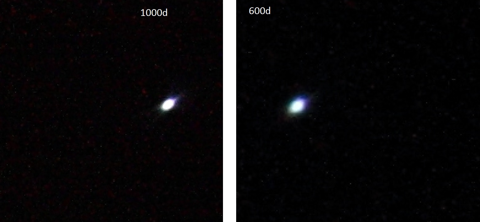

voici donc une photo faite avec le 1000d à gauche, et le t3i à droite (en fait c'est le 600d et non le 650d).
30 secondes, à 1600 isos, temp ext de 17° environ.
résultat : beaucoup plus de bruit sur le 1000d.
oui oui, la mise au point n'était pas parfaite. en switchant les apn, ça a du bouger.
J'ai pas pu tester le planétaire par contre... saturne étant trop basse.
je vais me pencher sur magic lantern aussi ! ca m'a l'air bien sympa !
