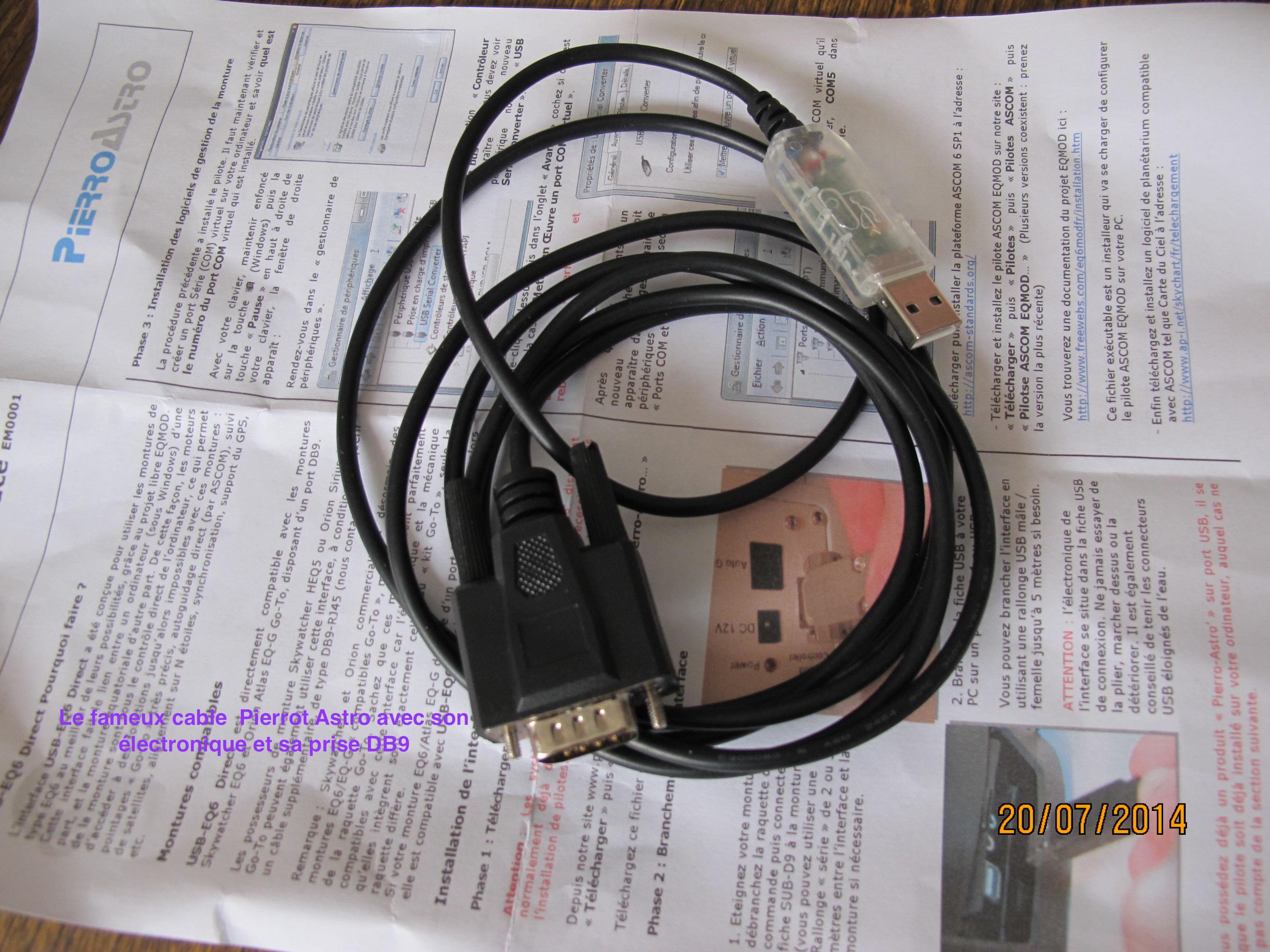

Je vais sans doute d'abord tenter avec ce fameux câble d'origine mais je ne suis pas très sur de l'avoir... Il ressemble à quoi ce câble? (je ne suis pas chez moi avant un bon moment...)
Une photo du cable avec usb + électronique et à l'autre bout la prise db9 à installer sur monture (mon cas c'est eq6) :
Marc

Merci Belier mais je parlais du câble a relier sur la raquette pour d'abord tester EQMOD sans acheter le câble chez Pierro...
D'ailleurs que gagne t on exactement entre ces deux choix??
Bon dimanche à toi aussi!
Ce cable avec son électronique embarqué, tu l'installe sur ton Eq6 Evolution tout simplement, voir sur le document joint au cable la façon de procéder à l'installation sur ton pc.
