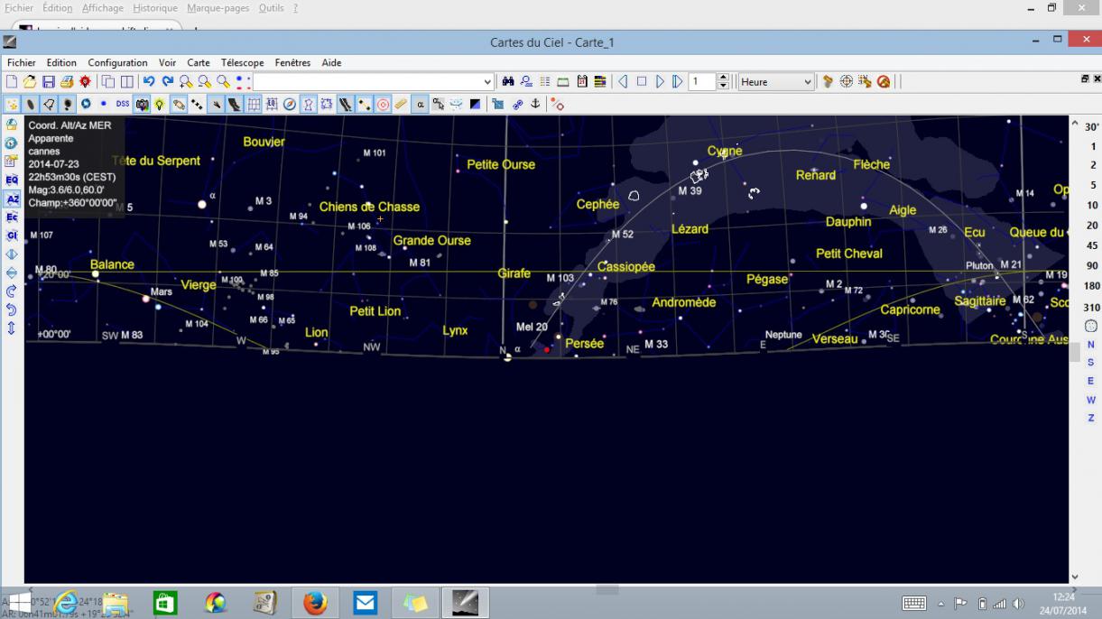

En gros voici, en ce moment, ma fenêtre de tire sur les coups de 22H30

Bon on va faire simple les copains, je prends quoi comme cible là???
[ATTACH]26309[/ATTACH]
Pas évident, ça dépend de la visibilité de ton spot et de l'heure a laquelle tu veux le faire.
On peut pas faire plus explicite, on t'a dis ou faire les mesures, tu as quelques degrés de liberté. Ensuite c'est toi le chef :cool:
Ajoute la grille équatorial sur CDC, ça t' aideras ;)
