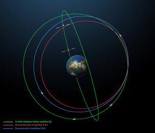

http://www.esa.int/Our_Activities/Navigation/The_future_-_Galileo/Launching_Galileo/Sixth_Galileo_satellite_reaches_corrected_orbit
Le sixième satellite Galileo de système de navigation de l'Europe est maintenant entré dans son orbite cible corrigée, ce qui permettra des tests détaillés pour évaluer la performance de sa charge utile de navigation.
Lancé avec le cinquième Galileo Août dernier, son orbite allongée initiale a vu voyager aussi élevé que 25 900 km au-dessus de la Terre et vers le bas à un point de 13 713 km bas - confondre le capteur de terre utilisé pour pointer ses antennes de navigation au sol.
Un plan de redressement a été élaboré entre l'équipe Galileo de l'ESA, dynamique de vol des spécialistes à l'ESOC opérations du centre de l'ESA et le CNES l'agence spatiale de la France, ainsi que l'opérateur de satellites SpaceOpal et fabricant OHB.
Il se agissait d'élever progressivement le point de l'orbite des satellites plus bas de plus de 3500 km, tout en les rendant plus circulaire.
Le cinquième Galileo est entré dans sa orbite corrigée à la fin de Novembre 2014. Les deux sa navigation et de recherche et de sauvetage ont été charges utiles allumé le mois suivant pour commencer le test.
Maintenant, le sixième satellite a atteint la même orbite, aussi.
Cette dernière opération de sauvetage a commencé à la mi-Janvier et a conclu six semaines plus tard, avec quelques 14 manœuvres effectuées au total.
Sa position est corrigée efficacement une image miroir de la cinquième satellite de, en plaçant la paire sur des côtés opposés de la planète.
L'exposition des deux à la radiation Van Allen Belt nuisibles a été considérablement réduit, en aidant à assurer la fiabilité avenir.
De manière significative, l'orbite corrigée signifie qu'ils vont survoler le même emplacement sur le sol tous les 20 jours. Cela se compare à un modèle standard de répétition Galileo de tous les 10 jours, en aidant à synchroniser leurs traces au sol avec le reste de la constellation.
Les résultats du test de Galileo 5 se sont révélés positifs, avec la même campagne d'essais pour le sixième satellite qui doit commencer sous peu, supervisé par le centre de l'ESA de Redu en Belgique. Une antenne de 20 m de diamètre étudiera la force et la forme des signaux de navigation en haute résolution.
