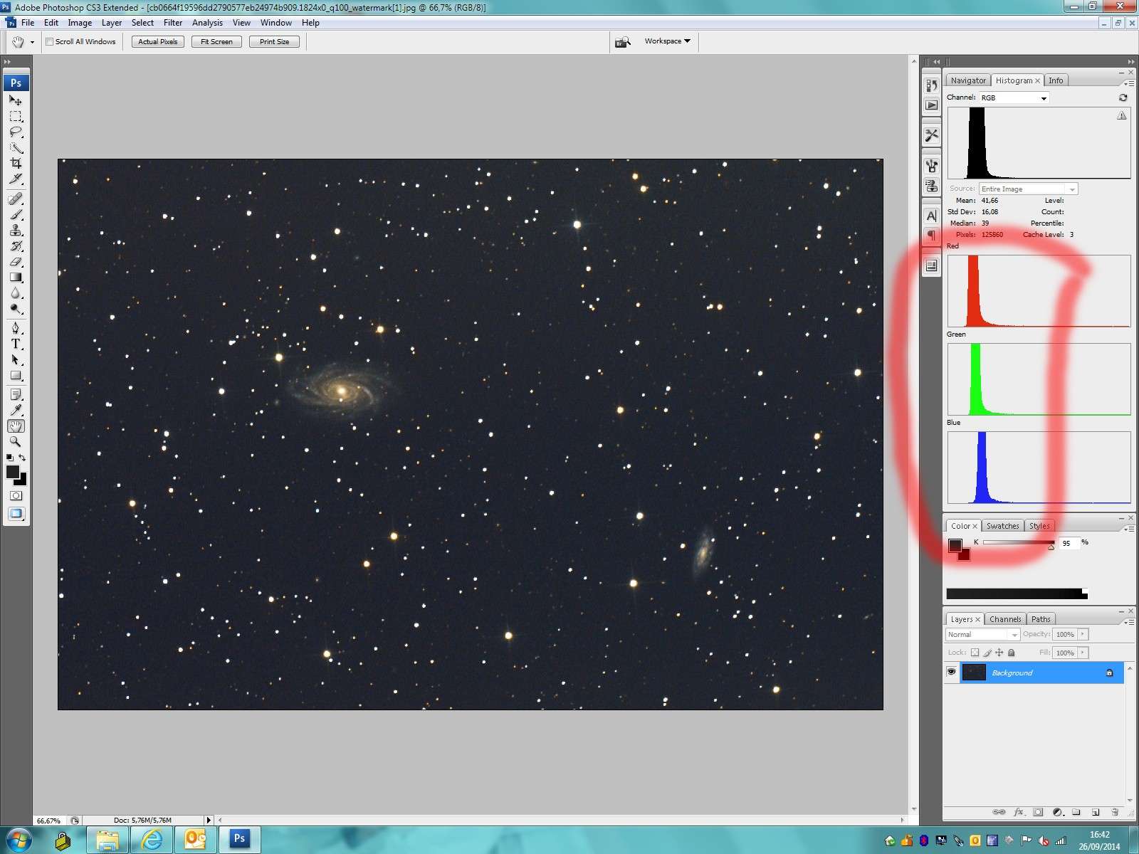

Pas mal du tout, cette spirale est magnifique :)
Ton écran doit être un peu trop sombre car sur le mien le fond de ciel apparait beaucoup trop clair et assez bleuté. Ou alors ça vient du mien :refl:

+1 tu es bon pour corriger le fdc..:D

Joli couple ! pas souvent ciblé, bien vu !:)
Ton fond de ciel est trop haut et trop bleu, équilibrer l'histogramme pour rattraper cela, et régler la courbe vers le bas, un FDC vers 25-28 est suffisant.
Tes étoiles sont un peu carrées (les grosses), tu es bien collimaté?

Depuis un moment,j'ai eu plusieurs remarques concernant mon fdc tirant trop sur le bleu et pourtant sur mon ecran ce n'est pas flagrant.
Pour les etoiles,certainement une collimation perfectible.

Je pense que ton écran n'est sans doute pas bien calibré (si c'est possible de faire la calibration) mais tu as aussi un décalage des couleurs, et on le voit bien avec PS :
Le bleu est trop à droite.
