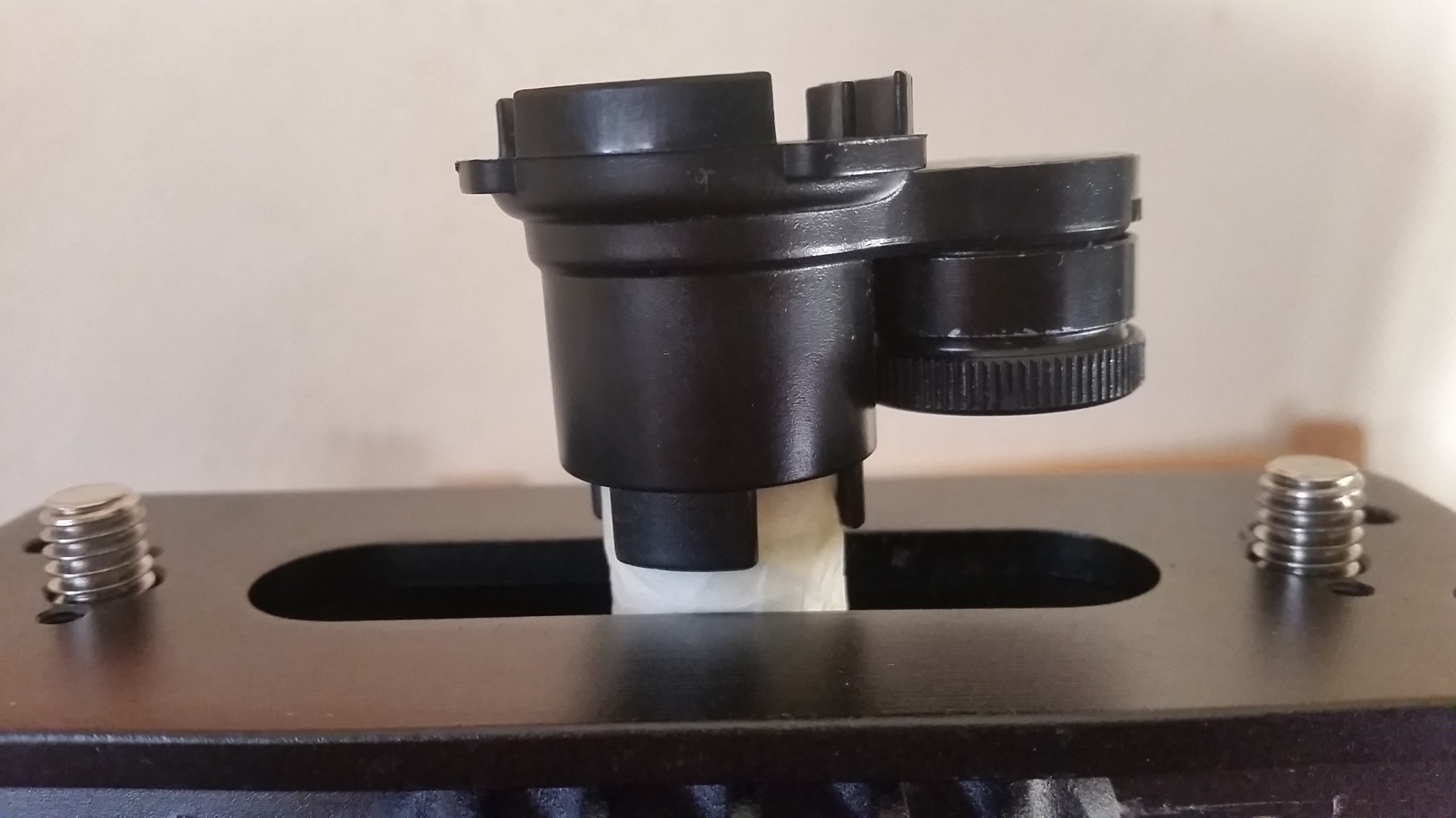

Concernant le problème de l'illuminateur qui ne s'adapte pas avec la platine voilà ce que j'ai fait à partir d'un morceau de gaine électrique (6 cm) et d'un ruban de masquage pour la peinture. Le coût est ridicule, 3mn de conception et ça fonctionne très bien depuis 2 ans ! :-)

Je déterre ce post, je viens de recevoir cette petite monture.. il y a un adaptateur fourni avec l’eclairage du viseur pour le fixer dans l’ouverture de la queue d’aronde, très pratique ça libère les deux mains pour ajuster la MEs.
