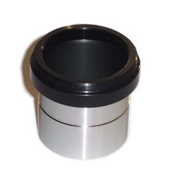

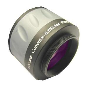

En fait j'ai un réducteur/correcteur qui se fixe (via bague d'adaptation) sur l'APN et qui s'insère directement dans le porte oculaire en 2" (via adaptateur qui va bien) : Skywatcher-Reducteur-correcteur-de-focale-0-85x-pour-Evostar-120ED-DS-PRO.jpgts2-skflat.jpg
Le porte oculaire par défaut de l'Equinox est effectivement un PO qui se visse.
Modifié par Zoolook
Salut !
J'avais le meme type de montage sur la 80/600 de la meme série. Avec le CR0.85 vissé t'avais pas un max de marge pour la MAP (PO rentré quasi à fond) et l'usage de la bague boufferait encore quelques mm supplémentaires. Si tu change de PO attention de ne pas en prendre un plus long sinon t'auras le droit de scier le tube ! Enfin si les positions de MAP ne sont pas trop différentes entre la 80 et la 120, sinon mon commentaire ne vaut pas bien entendu...
Au fait qu'est ce que tu fais déjà avec cette bague (ta 2nde photo), t'avais déjà changé le PO d'origine ? Ou tu prévois juste la pièce par avance (dans ce cas quel est le prix juste pour comparer) ?
Modifié par popov
Non, ce correcteur+adapteur est justement adapté aux Equinox car les PO de ces lunettes ne permettent pas de fixer un correcteur au niveau du corps du PO (d'après ce que j'ai compris).
Pour être franc, je ne l'ai utilisé qu'une seule fois samedi dernier et je n'ai pas fait gaffe à quel niveau se trouvait le PO. J'y regarderai à deux fois le prochain coup.
Tu as raison et j'ai pas fait gaffe. L'Equinox n'a pas le raccord à visser d'où l'obligation d'avoir ce raccord pour passer au coulant 2". C'est l'Evostar qui est d'origine en raccord à visser (de mémoire M56, plus sûr) où faut juste retirer la bague de serrage et visser le CR à la place. Bon du coup t'as déjà le raccord pour ton futur PO, c'est déjà ça !
