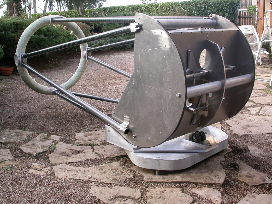

Je poste ici le post je Jm , très complet et clair qui m'a beaucoup aidé .
http://www.webastro.net/forum/showthread.php?t=56018&highlight=structure+carbone+composite
oui ZITO ;)
je le connais ce superbe sujet mais pas encore bien pris le tp de tout lire,y'a quelques pages et j'ai du mal a etre dans le silence :confused:
a propos de forme et de stratification pr un anneau de secondaire,je vais ouvrir un nouveau sujet car je vais en realiser un nouveau pour mon T_410,comme je le disais,il n'est pas parfait,et avec l'expérience acquise sur le premier,et celle des " rois " de la physique ici :) le deuxième devrai être TOP
mais pr le moment je me fais la main sur mon dobson et cet anneau va très bien quand même,malgré ce que je peux lui reprocher.
guillaume
Modifié par T_410_carbone

oui fred:) tout a fait d'accord avec toi , j'ai juste fait un peu dans la provoc ;) chaqu'un fait suivant son cahier des charges , ses capacitées , ses moyens ... et je suis le premiers dans ce cas ,:confused: avec pas mal de recup d'ailleurs ,
contrairement a ceux qui savent tout et qui disent" c'est comme cela qu'il faut faire" ou " c'est ça le mieux" je trouvent pas trés constructifs leurs affirmations a deux balles !
il y as une multitudes de solutions et seul le resultat final compte! moi je regardez... j'aime... je le dit.
je confirme,
faut se faire sa propre expérience et il y a du bon a prendre et a laisser ;)
je n'ai pas suivi tout les conseils de certain et ma cage secondaire n'est pas si mauvaise que ça.
la deuxième sera TOP grâce a la première :)
py des fois faut arrêter d'E.... les mouches,les choses simples fonctionnement très bien.
py y'a des p'tits cerveaux qui font des choses bien,suffit de pas avoir deux mains gauches :rolleyes:
guillaume
Je rejoins les collègues pour te féliciter pour cette belle réalisation.
Ton post explique bien qu'avec un peu de réflexion et de bricolage on peut assez facilement sortir une pièce qui tient la route.
Reste à faire le reste au même niveau, bonne suite!
Jean-Marc
Merci JM
Pas de carbone pour la suite ,de l'inox ,de l'aluminium et de l'huile de coude :be:
Je voulais un truc qui ne craint pas du tout l'humidité ou bien une averse nocturne ( je vais souvent aux Rap :D)
Merci à toi et aux autres aussi,j'ai évité de grosses bêtises en écoutant vos conseils .

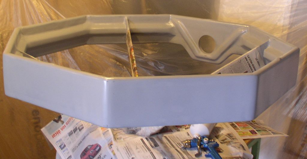

Pour les deux T1000, l’octogone est renforcé par une nervure que l’on voit bien ici. C’était déjà le cas pour le 600 du même constructeur. Couronne sur octogone dans ce dernier cas (comme le « Strock »). Cela revient à un profil en « T ».
(Tiré de http://www.astrosurf.com/altaz/T1000.html)

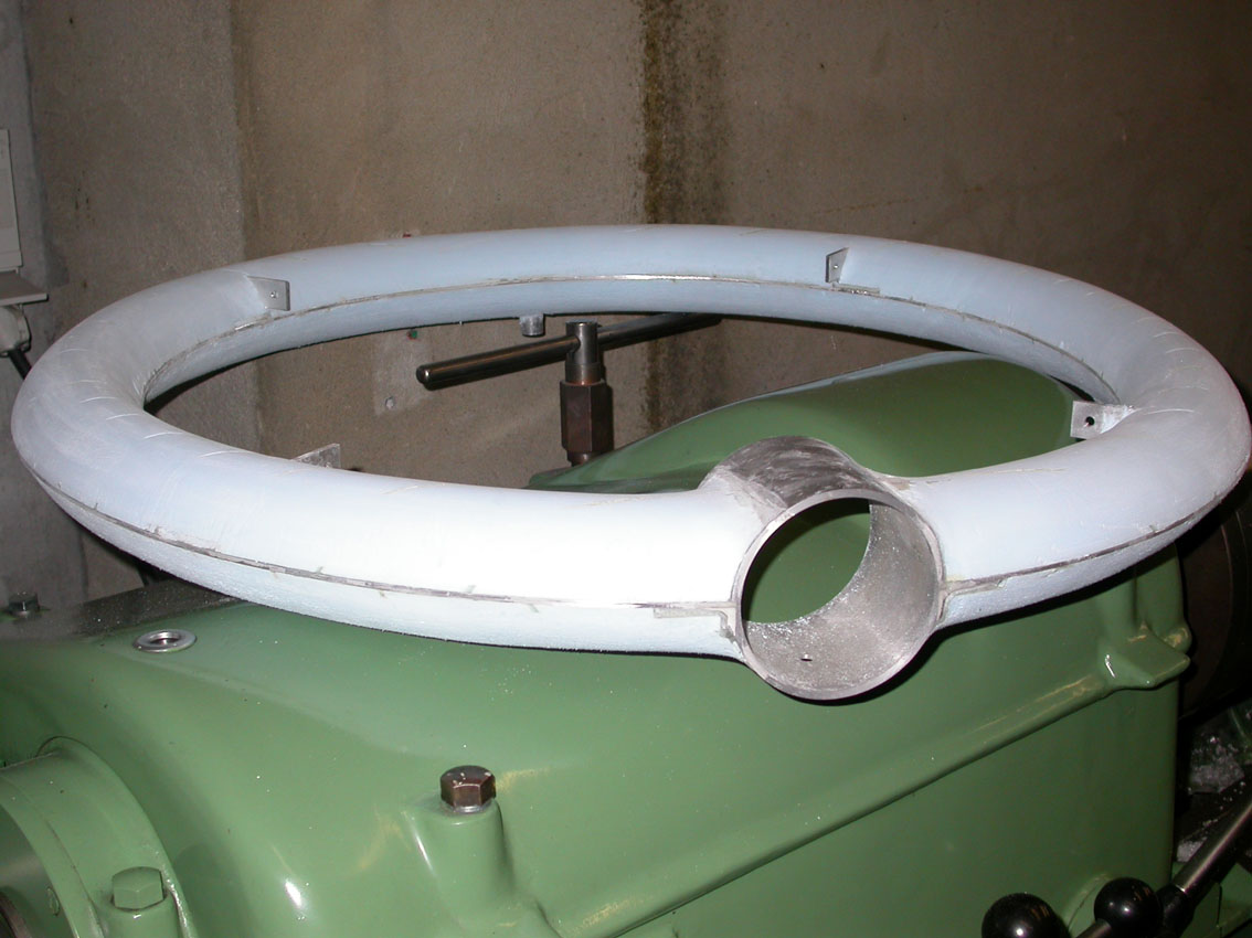

Pour la cage secondaire torique composite (alu/polystyrene/fibre de verre) un exemple ici sur le 600 par les frères Lequevre :
(Tiré de http://www.astrosurf.com/tests/t600/t600v2.htm)
Bernard a confirmé pour le T1000, il s'agit bien d'un profil apparenté T. C'est le profil idéal pour les diffréntes contraintes. Il faut bien remarquer l'encastrement optimal des branches d'araignée (pyramidale bien entendu ;) )
En fait la cage torique des frères Lequevre montrée par Bernard est très intéressante (même si esthétiquement cela ne me correspond pas trop) car elle valide bien le précepte que je défends à savoir un ratio poids cage primaire/secondaire élevé (typiquement au voisinage de 6 et en tous cas supérieur à 5); avec tous les avantages que cela confère et qui ont déjà été dits: pas de tourillons hors de proportions, équilibre de l'instrument, encombrement, etc.
Après sur la question de la cage en alu c'est très bien dans la mesure ou on a un instrument tout alu (une construction cohérente !) surtout pour celui qui maitrise avec grande dextérité le cintrage et la soudure alu comme notre ami dobcat66 (ce n'est pas mon cas). Au final cela nous fait un instrument qui bat des record de légèreté (que j'aimerais bien voir du reste...). Mais personnelement un télescope sans bois (au moins pour la cage du primaire...), je ne peux pas. Bien entendu associé au carbone et autres composites. C'est non seulement un bocage mental mais une question de goût et comme déjà dit, c'est surtout lié aux contraintes que l'on se donnent au cahier des charges.
